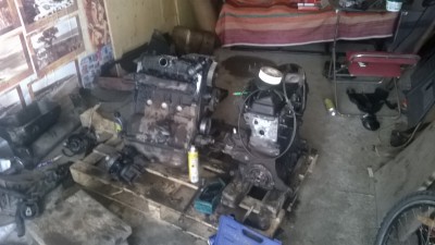

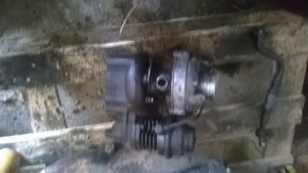

Здравейте банда.....ще ви разкажа една история за един бус, който според някои е бил обречен, но го върнахме отново на пътя.
За какво иде реч.......ето за този красавец:

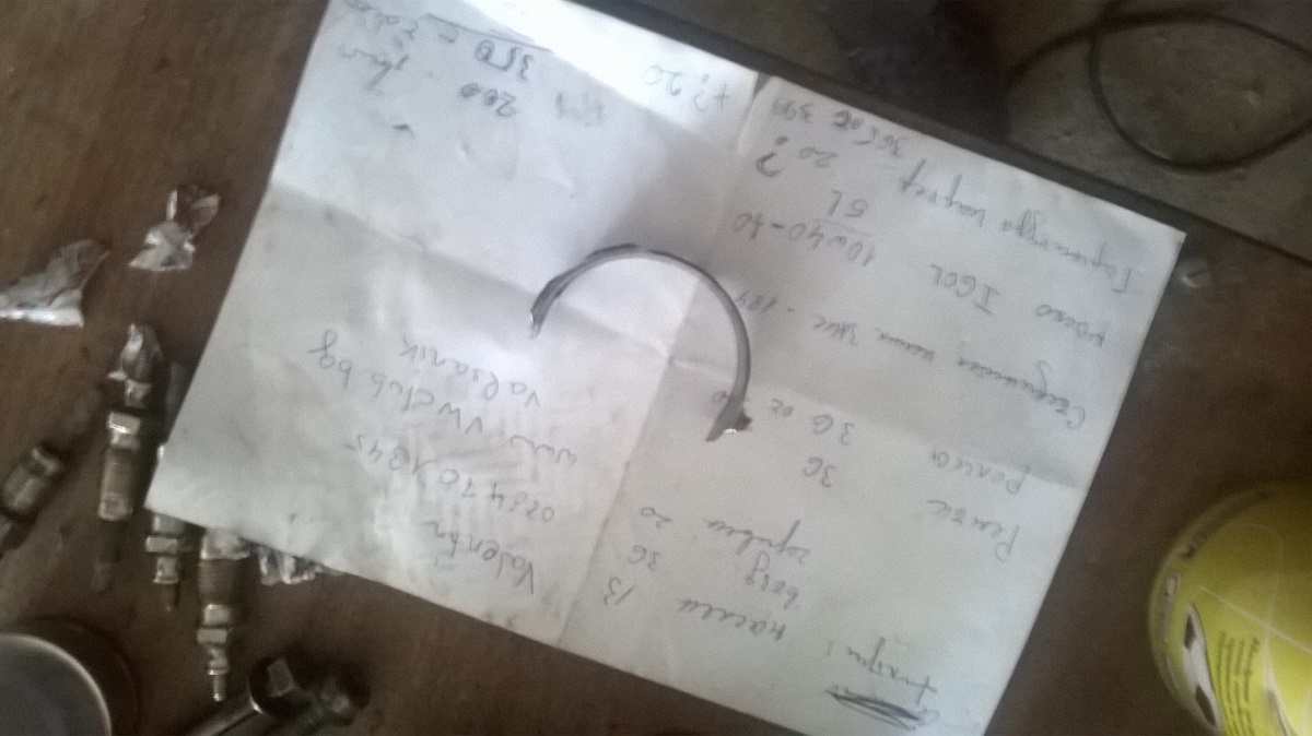

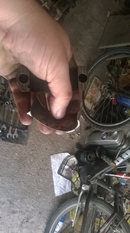

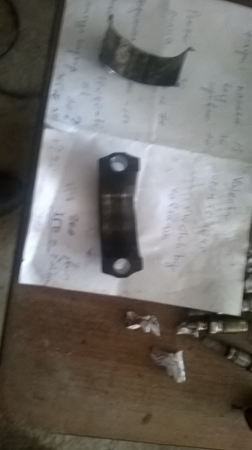

Буса е на една яка фенка от Немско. За съжаление на магистрала Тракия между Ст.Загора и Пловдив и светнала лампата на маслото и като спряла мотора дал фира. От там рапатраци и до Пловдив.Скъсала се тръбичката за маслото на турбото. Там констатирали че турбото е заминало и поискали няколко стотин еврака за смяна :eek Там също свалили картера, една пета и положението било трагично....Лагери на вестник и надран вал
..... Със нея пътували на стоп и едни българи, Софиянци и след телефонни обаждания в крайна сметка буса дошъл в един сервиз в София. Голям сервиз, но няма да кажа кой е за да не прозвучи като реклама.
Ремонта там щял да излезе много пари и накрая чрез приятел и аз се включих в историята.

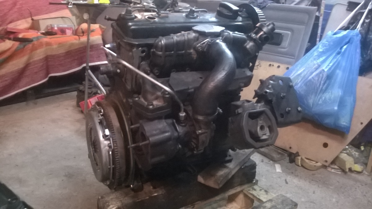

Та,накрая....взехме някакво решение да се смени мотора. Това искаха от мен и това направих.

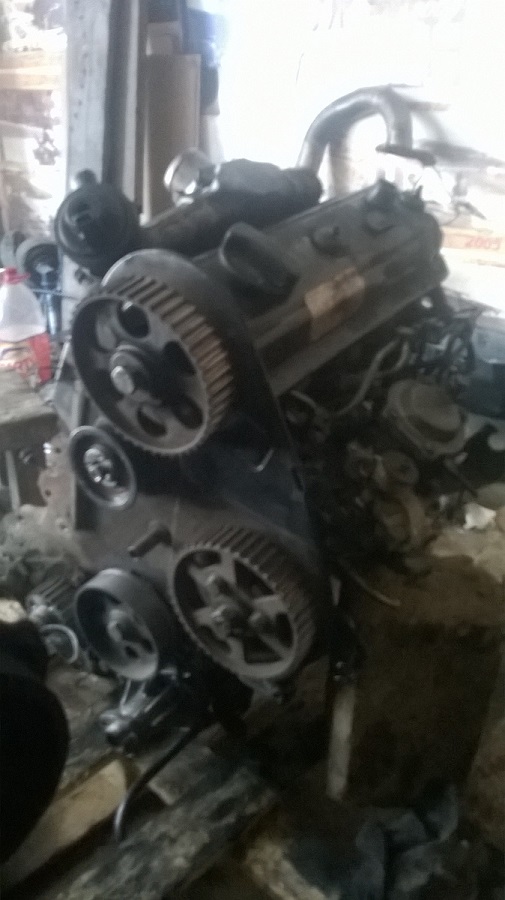

Намерихме един ААз(1.9тд), който си беше още на колата,чухме го как работи, пуши и бръмчи....и след два дни вече беше при мен. През това време аз свалих нейния мотор...разглобих нужните части и ги подготвих за слагане на другия мотор.
Фенката и тя беше покрай мен и приятели(тъй като работата най върви с :beer и приятели) и също се поомаца с масла и гняс.Много и било интересно. :mhihi

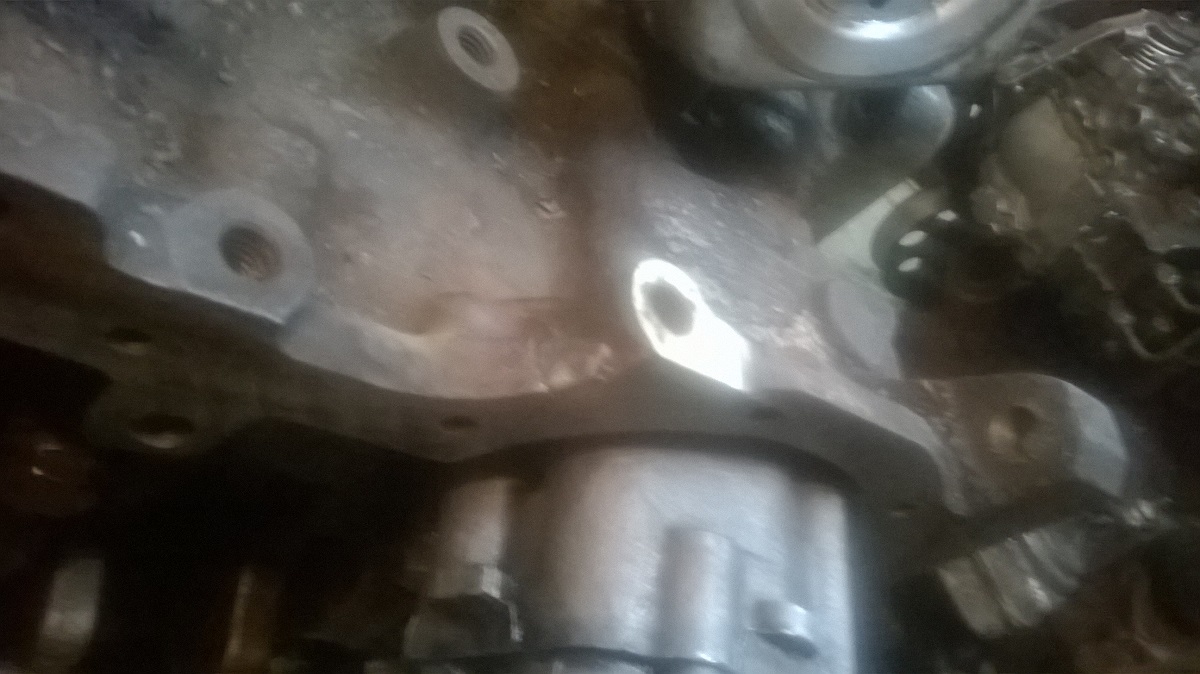

В процеса на работа, забелязах ,че на единият технологичен отвор за закрепяне на лапата е пукнат и се наложи да го заваряваме. операцията беше извършена от профи заварчик и стана ок.

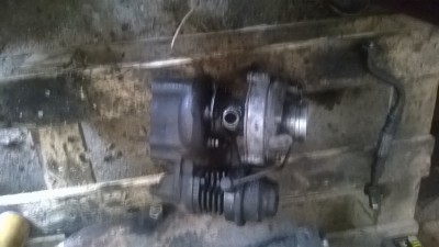

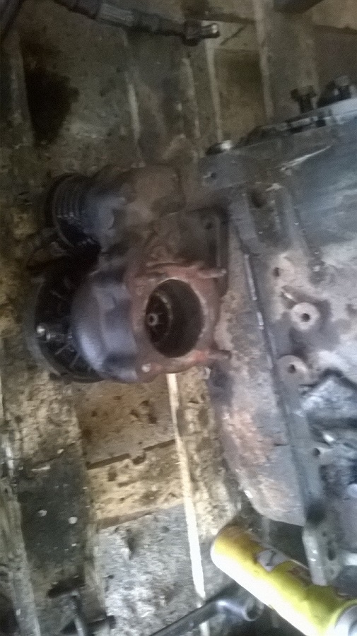

Най странното е че турбото си е ок.....няма луфтове, няма шумове....така че си го монтирах него

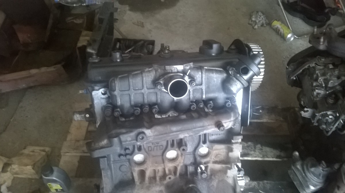

.Тръбичка взех от Пепи :bowdown и лека по лека нещата станаха.На ААЗ-та сложих JX-совите колектори за да не преправям изпускателната и въздушната система
.Подменихме и водната помпа с тази от 1.6тд мотора, защото другата беше дала фира.
По молба на фенката, сменихме съединителя ,както и всички филтри и ремъци....Като е ново да е ново :th_up Остана само ГНП-то. Интересното е ,че този мотор е със раздвижено колело на ГНП-то. На Андро, който е същия мотор не е с такова колело.

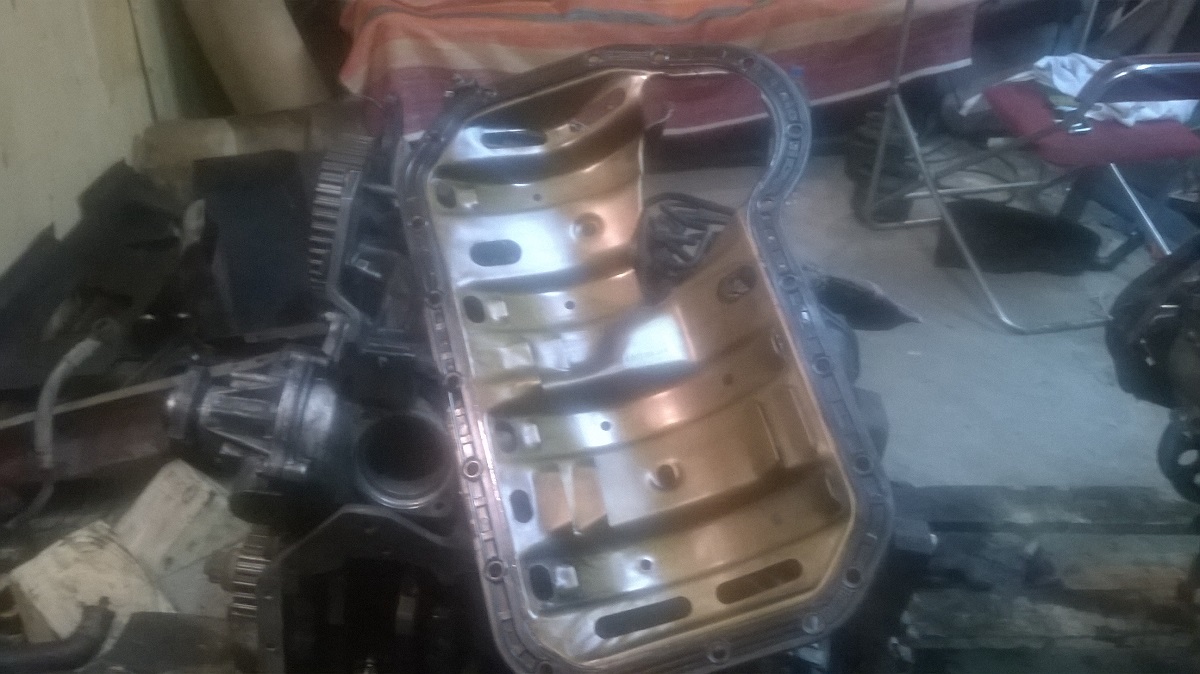

Гарнитурата на картера се оказа метална с гумена периферия, така че със малко силикон я сложих нея.
Накрая окомплектован със тампоните и всичко наредено по него
днес го метнах в буса и след като навързах маркучи и кабели....го палнах. мотора работи много мазно и няма никакви шумове. Особено се заслушах в турбото....работи перфектно,без течове. Май някой в Пловдив е искал да вземе евраците само.....

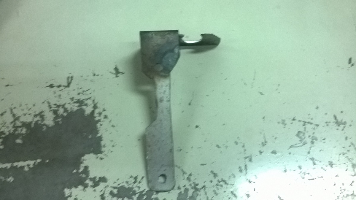

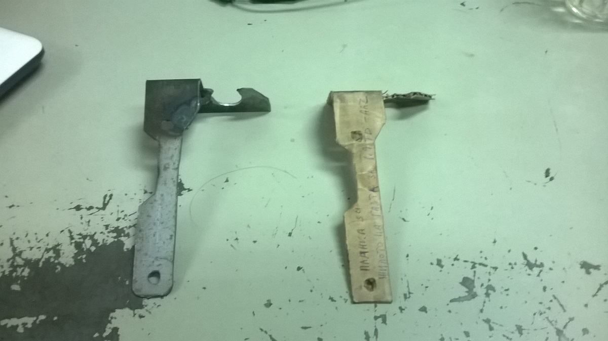

А,да......ще трябва и да проявя труд и творчество със закрепянето на жилото на газта...че на ААЗ помпата е малко по различно от JX-са.Но за това по-късно ще разкажа със снимки.

Валка, препоръчвам оригинална кингеритова гарнитура за картера с малко силикон на Локтайт, това е най-доброто. Дано сте сменили и семерините, особенно тази зад маховика че там е голям филм като текне.

Мнениеот valsanik » Пон 20 окт 2014 13:46

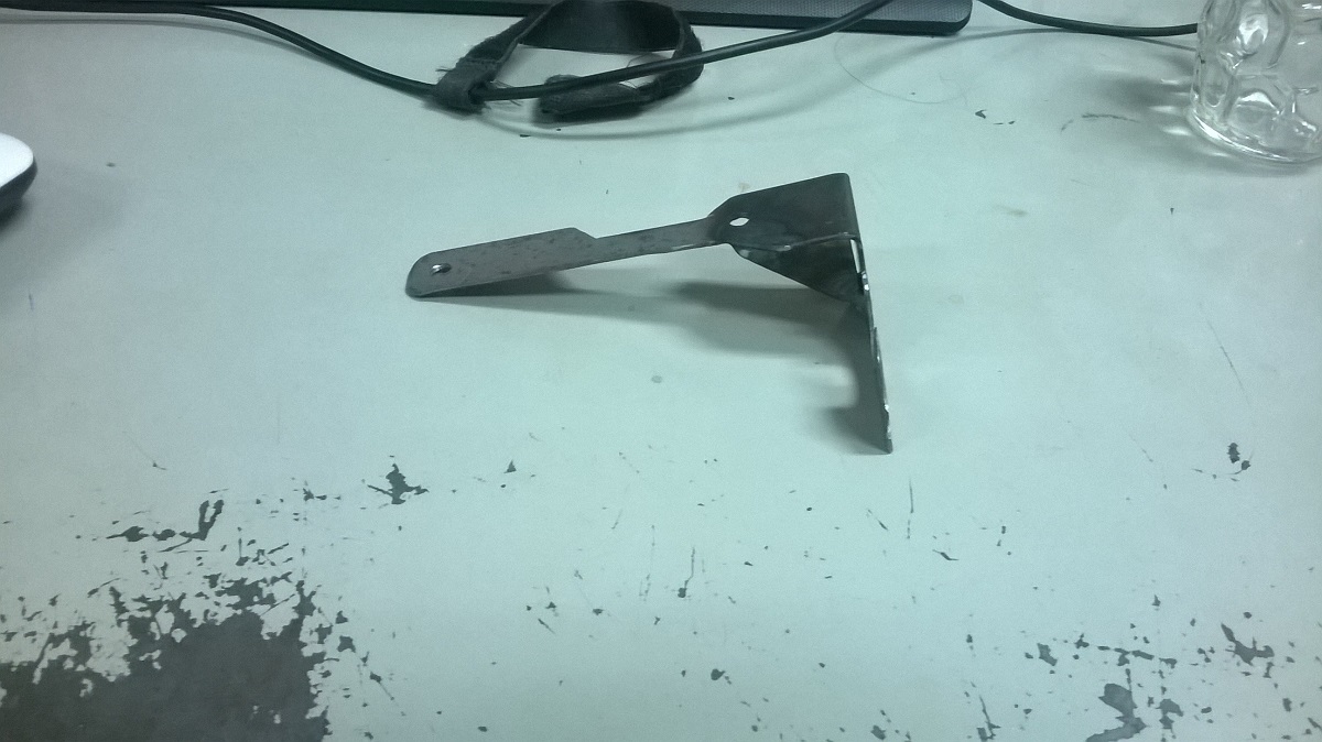

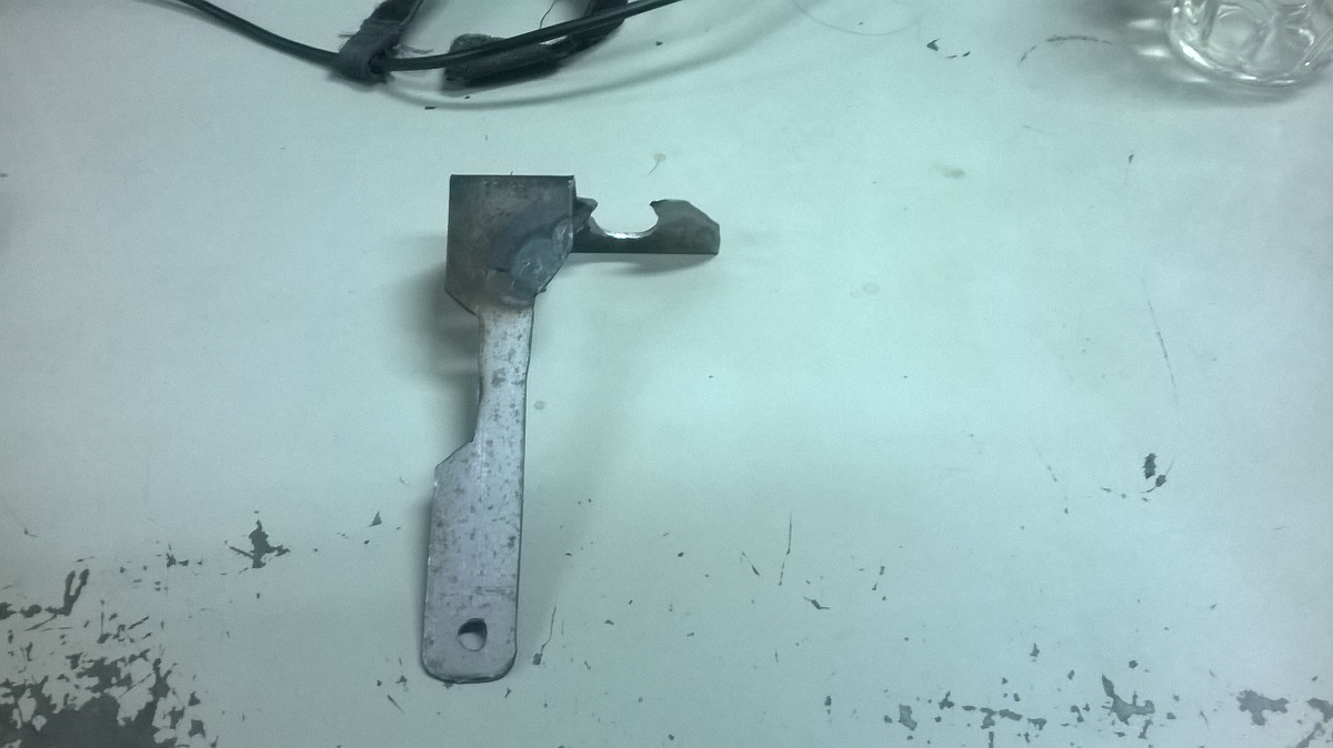

Днес на бачкането направих ей тази стойка за жилото на газта:
А ето и шаблона който направих от картон и използвах за направата на самата стойка за жилото:
