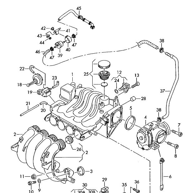

Колектора е от две части - горна и долна. Горната е тази с дросела, долната е тази,която е към главата. Между горната и долната имаш един к-т от 4 О-пръстена. Между долната и самата глава имаш още един к-т от още 4 О-пръстена. Така или иначе не вреди да ги смениш, защото в повечето случаи са в ужасно състояние.
Ето ти и картинка :
Номер 3 е това, което ти си показал на картинката, а номер 26 е другия О-пръстен, който ти трябва.
Ето как изглежда целия к-т от 8 пръстена :

Ето ти и картинка :

благодаря колега за бързия и изчерпателен отговор.като сваля колектора,като го почистя и сменя о-пръстените и свещите ще пиша,да видим дали ще се оправи проблема

Значи колега след месец и половина гадаене и ходене по "майстори", днес смених о-пръстените и свещите.Резултатът беше моментално палене и нормални обороти
както на газ ,така и на бензин(за разлика от преди: двигателят изтинеше ли 5-6 часа и паленето беше нетърпимо).За момента нещата се оправиха,надявам се така и да си останат(о-пръстените не бяха в много фатално състояние,но определено бяха за смяна.Но също така свещта на 2-ри цилиндър беше пълен капут).Колкото до твоя проблем - двигателят като е загрял си държи нормални обороти,стрелката не играе,при изключване от контакт също.Нямам подобен проблем.Колата дори докато беше с горе описания проблем си държеше нормални обороти.Иначе Преди седмици ходих да почистят дросела,след това го адаптираха и тогава почнаха да ми играят оборотите(на празен ход стигаха на моменти 1600-2000).При палене колата на студен двигател стрелката движеше като луда,и без да натискам газта,самият двигател се форсираше от само себе си.Покарах я над 100км и проблемът изчезна(дроселът напълно вече трябва да се е адаптирал явно).Не съм много навътре в нещата и не знам как да те посъветвам.Може да започнеш наистина може би с о-пръстените.Аз ще следя моята кола и ако има някаква промяна в близките дни,седмици,ще пиша.
Благодаря още веднъж на колегата zfa159
