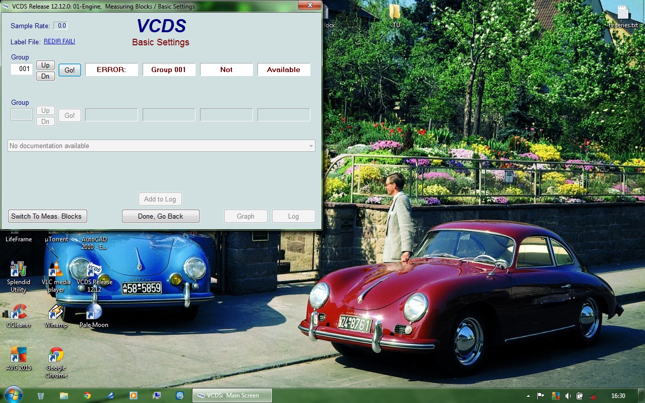

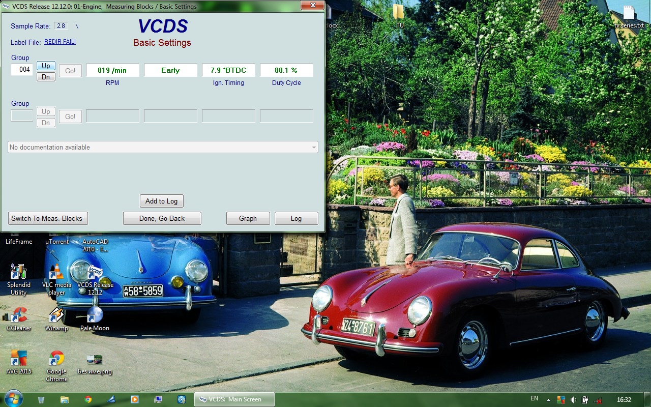

Здравейте, от скоро имам VAG кабел, като днес включвах пасата за първи път. На графиката съм под червената линия, тоест закъснение, може ли на това да се дължи трудното палене сутрин и какви са симптомите на закъснението, смисъл по-слаб вървеж, по-шумна работа, като цяло какво би трябвало да се промени с оправянето на предварението?
И другото което е понеже не разбирам и доста рових по форума, та в тази тема http://www.vwclub.bg/forum/viewtopic.php?f=24&t=309549, видях, че човека е качил снимка с данните на Group 001, 004, 013. И аз направих същото, като не знам кое какво означава, и ще помоля някой който разбира ако може да обясни. Отделно да попитам защо като цъкна на Basic setings и сложа на 001 ми излиза ERROR: Group 001 not available, и на Label file ми пише REDIR FAIL! да не би кабела да е прецкан иначе след това като цъкна ма Меаs. Blocks и ми излизат каналите, но постоянно ми пише REDIR FAIL!.
На Basic setings чак на 003 мисля че излизаше нещо различно от ERROR.... и май показваше нещо за EGRa on/off.
Та това е общо взето, колата не беше добре загряла, но не съм я чакал, защото и не разбирам, дори и да ми излезнат данните на загрял двигател, а и мисля че ако има нещо много не редно в стойностите ще се покаже и при тези градуси. Утре като загрее ще я включа пак.
Това са въпросите ми относно центровката, и за кабела проблем ли е това с ERRORа?

Ето и как бяха нещата при мен:

Сега гледах и до колкото разбрах грешката е свързана с control module maps но нямам идея какво е. Все пак мисля че не е проблем с кабела.

не са добре на закъснение е компа ти иска 1.3 при теб е 1.1
kgkep
Мнения: 213
Регистриран на: Съб 13 сеп 2014 21:58
Re: Съвет за центровка на TDI AFN на Пасат B5.
Мнениеот kgkep » Съб 15 ное 2014 22:26
Мерси, това първото ing. timing ли е? Останалите как са, и кой стойности се гледат? Ing. Quantity не трябва ли да е по-малко, както и Duty cycle в процентите? Като мръдна помпата по графиката да я направя на синята линия, кои стойности тук трябва да се повлиаят и освен с мърдането на помпата, за да оправя предварението как се регулират другите стойности?

Първо ремъка да е по белезите. После направи милиграмите 3.4-3.6 с бутане главата на помпата. Накрая правиш ценровката по графиката на ваккома да е малко под зелената линия и всичко ще си дойде по местата.

Гледаш на първи канал inj.Quantity. В момента 4.8 e много. Направи го 3.4-3.6. Дай една снимка и на графиката да видим там как е.
