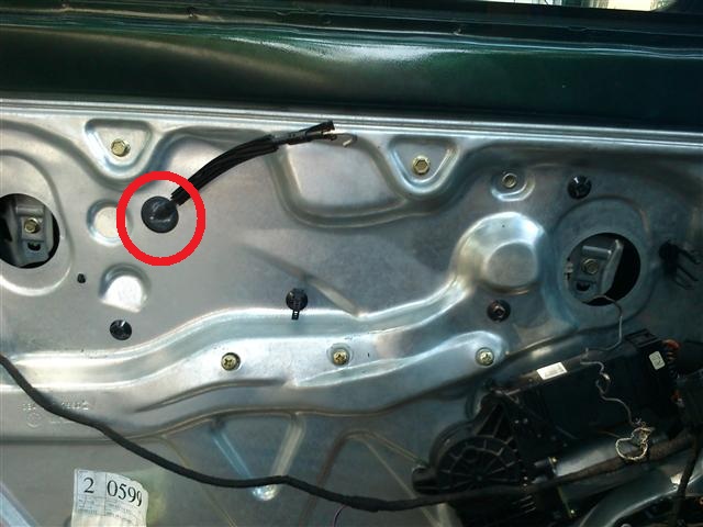

Понеже не ми дава да кача повече от 5 снимки става малко разбъркано за което се извинявам. Това трябваше да са първите снимки с началото на интервенцията. На по-горните снимки кабелите които минават през кората се свалят лесно. Откачваме металната кора и единия кабел с жилото го измушваме през нея. Другият кабел го откачваме от буксата на бравата и пак го промушваме през отвора в ламарината за да можем да я свалим. Аз смених цялата ламарина понеже релсите на механизма са нитовани за нея. Едно пояснение само. Ако колата ви е с ляв волан търсете металната кора от кола с ляв волан ако ще взимате втора употреба. Ако колата ви е с десен взимате от кола с десен. Все пак конзолата с копчетата за управление на стъклата е от различна страна при коли с ляв и десен волан и НЕ СА ВЗАИМОЗАМЕНЯЕМИ!!!

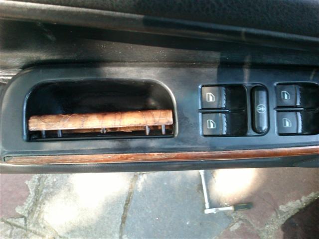

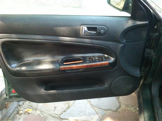

не се смея просто за да следя темата ,а за ляв и десен волан няма проблеми стават ламарините само че с вашите моторчета иначе няма да тръгне заради модула разбира се закрепването на дръжката на тапета няма да дойде но не е проблем да се направи ,колкото до свалянето
1 сваляте както е показал колегата пластмасовия щифт на копчетата дърпате с малка отвекра на горе предната част на бутониерата тя е на щифтове
2 след това с торкс Т20 развивате двата винта от долу на тапета
3 сваляте инсталацията като с малката отверка си помагате да за чоповете на захвата
4 откачате бравата на два болта е като ще се наложи да изкарате и патрона тои се маха с торкс 20 от страни на вратата има гумена тапичка /може и да я няма / за да може да откачите жилото за отваряне на бравата ,
5 взимате ключ 10 и почвате ламарината като предварително сте освободили стъклото от държачите и сте почти готови

Казвам, че от ляв и десен волан не пасват точно поради причината, че фиксирането с болтове на интериорната кора е различно. Аз се принудих да си направя нит гайки М6, да разпробия ламарината и да ги занитя. Не всеки може и има възможност да си ги направи.
Бравата и патрона не е нужно да се свалят. Просто с отверка изкарайте гуменото уплътнение което е на снимката за да освободите ламарината.
