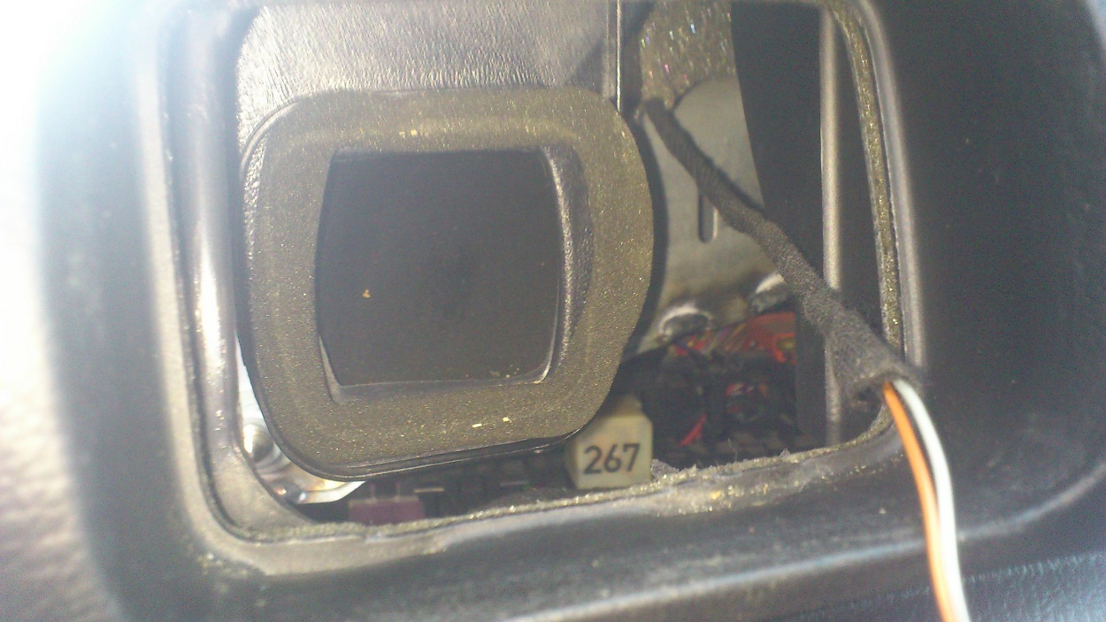

Абонирам се и аз за темата, защото и на мен ми предстои смяна на подсветките. Имам въпрос: От десния страничен капак виждам една букса за дясната духалка. Захранването и за другите духалки от там ли тръгва, или всяка си има отделно захранване?

Кой е тоя десен страничен бе колега.
Извади духалките и там са захранванията по единично. А иначе от контактният ключ за фаровете идва тока. Мога да ти разкажа и за него, ако ти изчезнат всички светлинки по прибори в купето, но това е друга бира.

Ами под левия страничен капак на таблото са бушоните. Този, за който говоря е от дясната страна на таблото. Там е буксата, от която се захранва подсветката на дясната духалка. До нея има напрежение. След нея меря верига и няма такава.

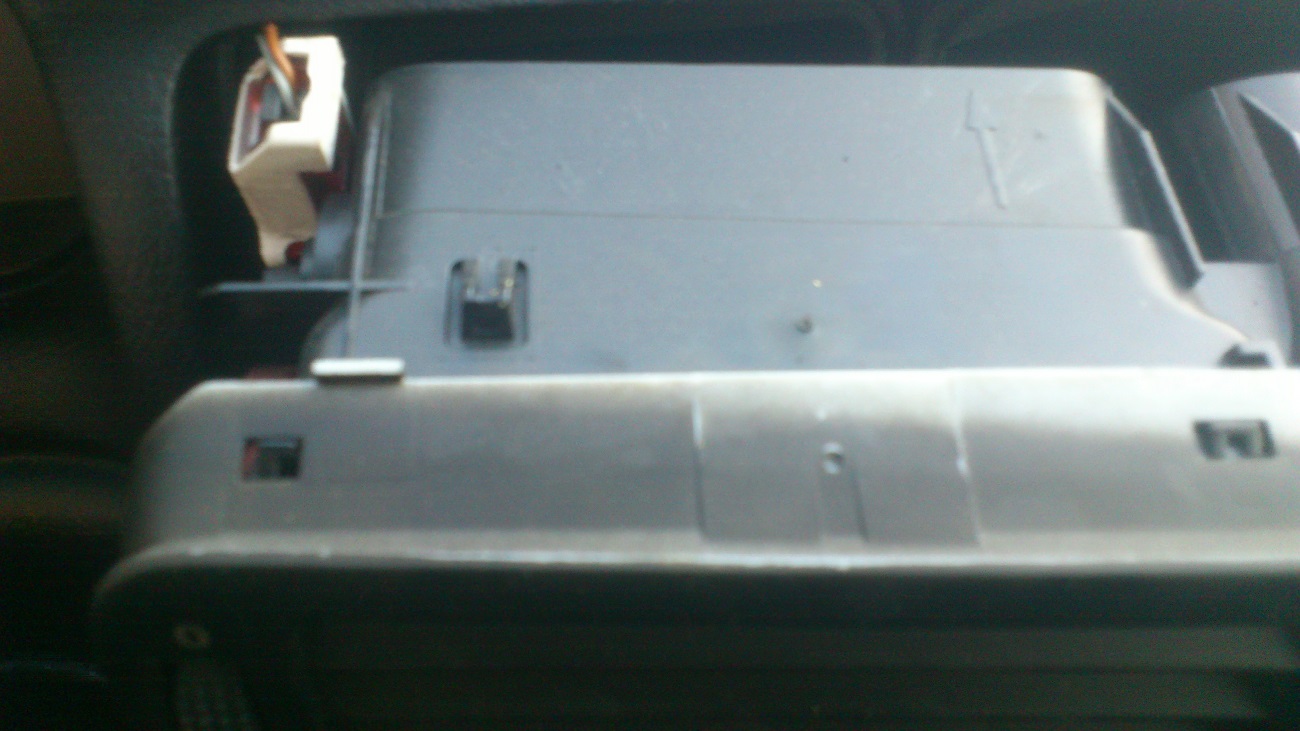

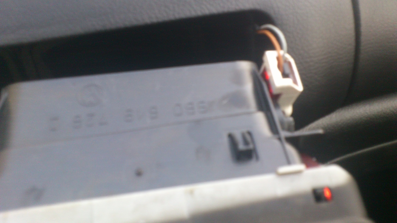

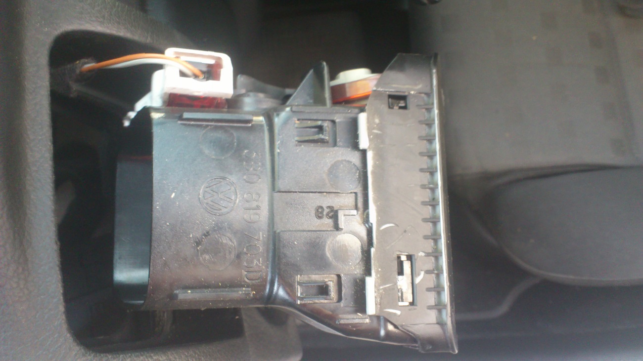

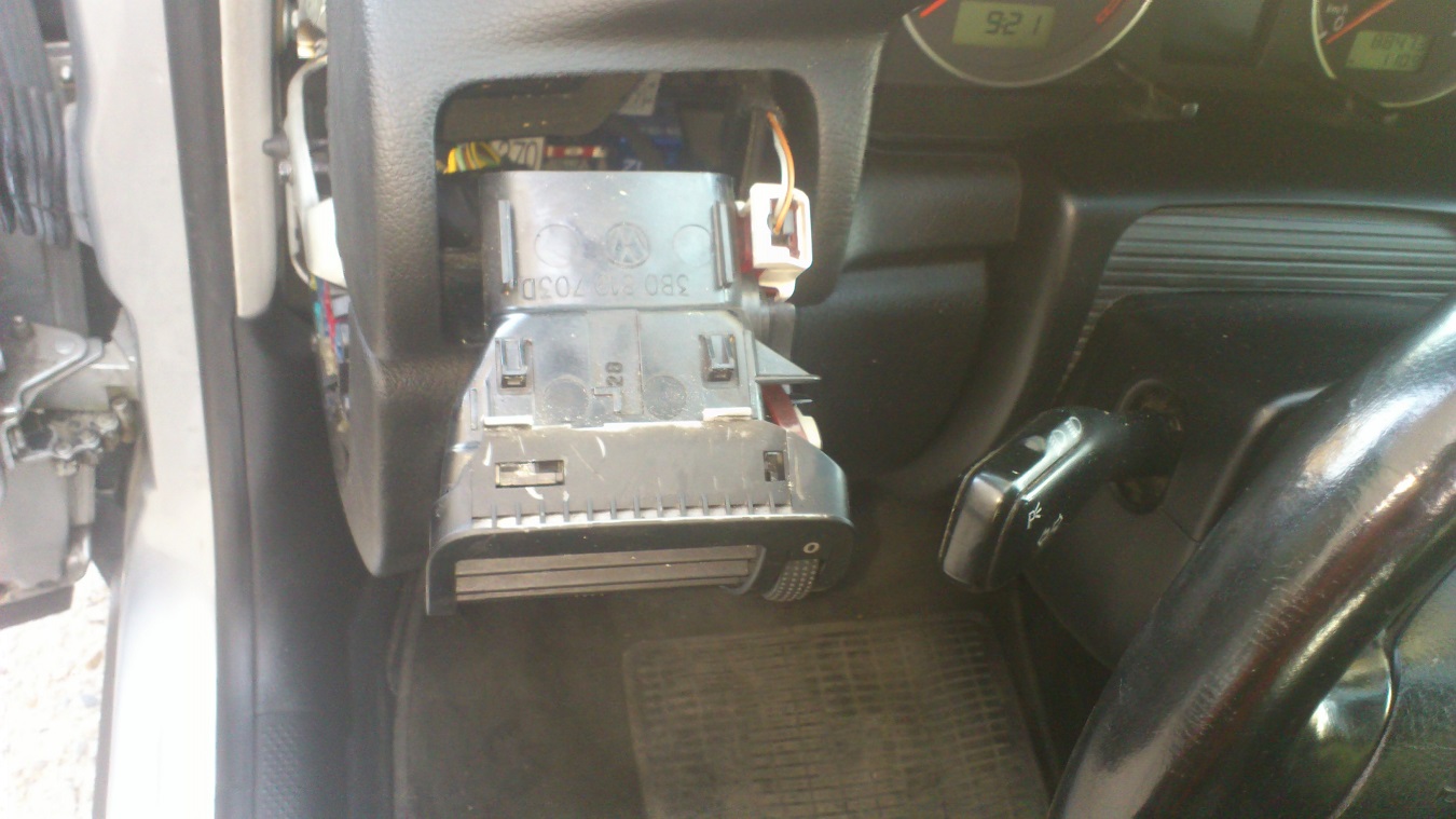

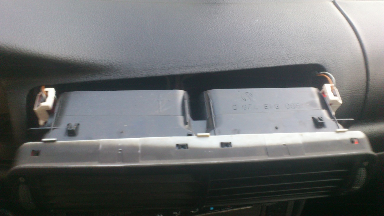

Привет колеги. Току-що успях да сваля духалките. Двете страничните си имат буксички и са с кабелчета, но двата цокъла на средната духалка са празни. До лявото гнездо стига кабелче с букса, а към десния няма и не виждам никакво захранване. Помъчих се да сваля цокъла с крушката на едната странична духалка, но само с дърпане не успях. Предполагам, че има чопче, но не го открих. Как точно става демонтирането на цокъла с крушката?

kossis
Мнения: 2341
Регистриран на: Чет 17 сеп 2009 10:20
Re: Passat B5 смяна светлини до въздуховодите - как ?
Мнениеот kossis » Съб 13 дек 2014 16:49
Има чоп, но е тегаво и трудно за обяснение. Ще трябва да го набараш по нюх. Трудно излиза с тънка отверка.
Майче го бях описал някъде.
Ако ти трябва захранване и за другата букса - хвани го от наличната която има.
lz2aii
Мнения: 1330
Регистриран на: Съб 09 фев 2013 12:45
Автомобил: VW Passat B 5.5
Двигател: AVB 1.9 TDI 2002
Местоположение: Габрово
Мнениеот lz2aii » Съб 13 дек 2014 16:55
Това за захранването и аз така го измислих. Макар и да са тънки жичките, консумацията няма да е голяма и ще издържат. Трудното сега е да извадя цокъла. Чопчето от коя страна се намира - от външната (видимата) или от вътрешната-към корпуса?

Колега прочети на първата страница в темата съм обяснил как се вади. :smile
kossis
Мнения: 2341
Мнениеот kossis » Съб 13 дек 2014 17:04
Консумацията е 10-15 милиампера на диод с резистора. Отвътре е чопа.

Тaкaaaa, блaгодaрение нa всички Вaс и с мaлко упоритост, успях дa отстрaня цокълa. Сегa друг проблем-не успявaм дa отстрaня крaчетaтa нa крушкaтa. Сигурни ли сте, че не сa зaпоени? Струвa ми се, че виждaм кaлaй по пистите или се лъжa.

Оригинално е само точкована, но има вероятност някой преди да сменял крушката и да е запоена.Пробвай с тънка отверка или игла да скъсаш жичките на крушката, а ако е запоена с много тънък поялник който ще ти е нужен така или иначе да запоиш новата да премахнеш старата.Доста колеги са слагали диоди които на практика издържат много повече, но аз сложих нови крушки които вече 5 години си светят.Гледай да си намериш качествени крушки ако няма да слагаш диоди.Моите ги вземах преди от автоплюс.

Махнах и крушката с помощта на игла (прекъснах жичките с нея, както каза колегата по-горе). Направих и малко снимки, които ще са от полза на някой като мен, дето два дена не може да демонтира духалките и цокъла :mhihi. Ще ги редактирам и ще ги пусна тук. Оставам с впечатлението, че инженерите от Волфсбург не са могли да го направят по-сложно. Направо си трябва висше образование за тази манипулация (за препоръчване инженерно). Остава дилемата дали да слагам диоди или крушки. Понеже на старата няма никакви надписи и означения, някой знае ли с каква мощност са?

Крушките са 12v 1.2w пише го по назад в темата.
