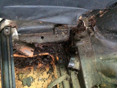

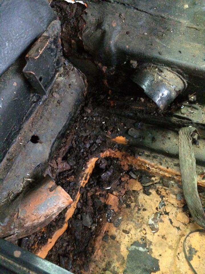

Другото което разбрах за колата, че двигателя е АД, тоест 1600 кубика, но карбуратора му е за 1300 кубика (солекс 31, пикт3). Опитах се да му сложа карбуратор солекс 34, пикт 3 но не стана. Гърлото на карбуратора не пасва с колектора (или там каквото е, не му знам името). Май са играли с това..но този проблем за някой друг път ще го оставя. В момента колата е при тенекеджия който ще кърпи колата там където е акулуматора.
