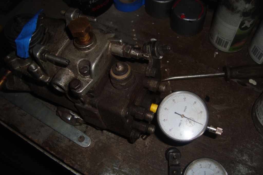

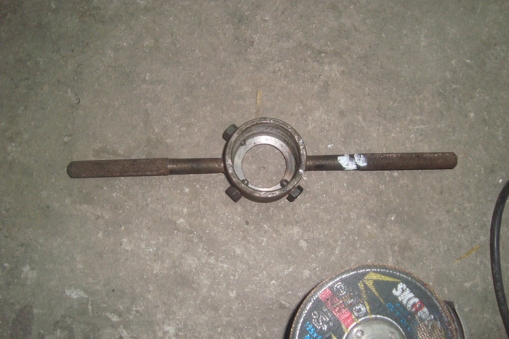

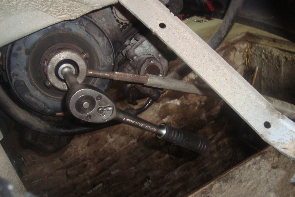

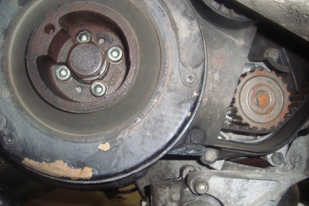

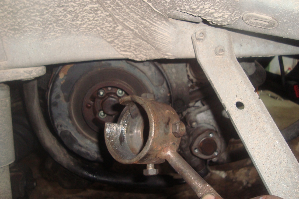

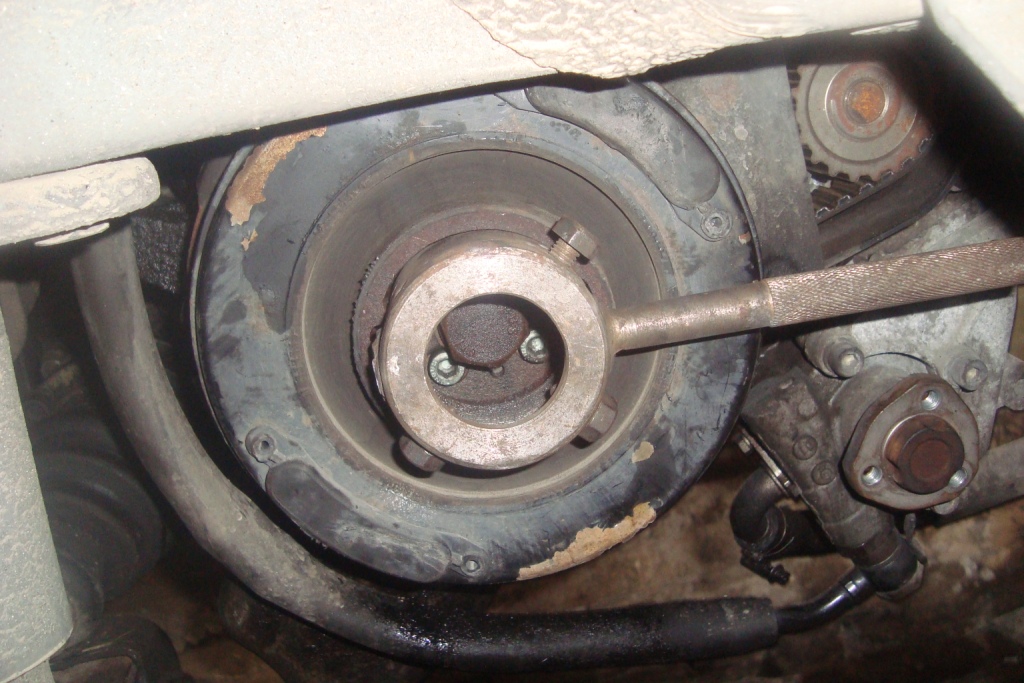

Здравейте , днес взех нужните части , за подмяна на водна помпа , ангренажни ремъци и една семеринга на коляновия вал . Ще приложа снимки на специалния ключ , с който се държи контра , за одвиване и завиване , на болта , на коляновия вал . Също така снимки на уреда с , който ще центровам помпата. Та въпроса мие ако докарам помпата само на белезите който тя има , и оделно , който аз поставих , без да правя центровка на ваг ком или с уредчето, което имам проблем ли ще е ?

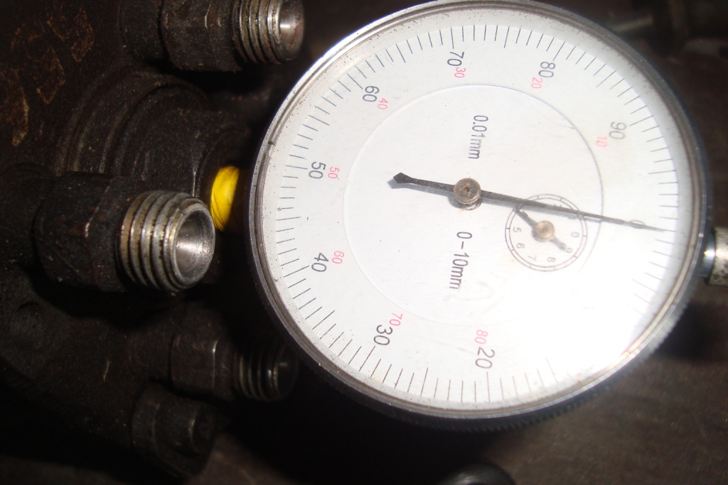

Ето снимки и на уреда и адрес с инфо за смяната . http://www.tud.ttu.ee/~t093828/1.pdf

Приятел бележиш си както е угаснал и пак го зацепваш на твойте белези и пак ще е същия :screwy Колегата със индикатора :screwy Това се прави при сваляне на помпата стендоване или други манипулаций. :th_up

Колега само да спомена ,ако случаино си отвил болта на коляновия вал с тия инструменти,значи не е бил стегнат.Тои се сменя винаги с нов и се стяга с 50кг.което с тая тресчотка и господ няма да може. :mhihi Стягаи хубаво да няма после обяви,че търсиш колянов вал. :banghead
