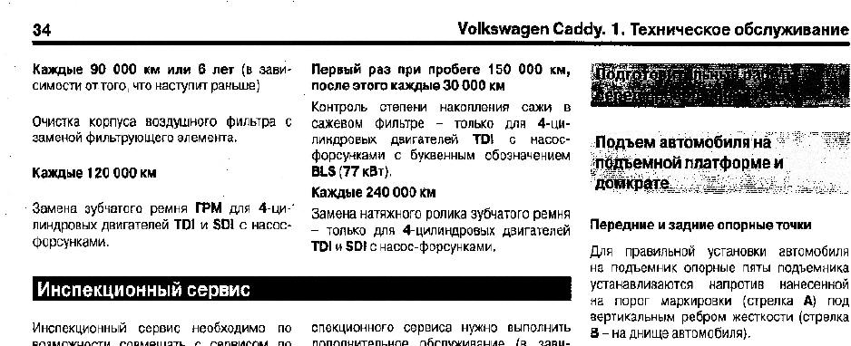

@ "Интервал за подмяна на въздушен филтър:
на всеки 90.000 km и/или 6 години"
Това е пълен абсурд.

Не си духай носа 6 дни и продължавай да дишаш.Много ми е интересно тези данни как ги измисли или къде точно ги прочете?

Искренно се радвам за реакцията в темата.
И на мен ми се струват странни някои цифри.
Източниците на информация са:
1) http://vwcaddy.net/forums/index.php?showtopic=69
2) техническо ръководство на руски език, споделено от kris11
Относно носът ми - налагало ми се е да не го духам в продължение на седмици... ... въпреки че тече (доктора каза така).
Моля да споделите други достоверни източници на информация - проверени поне на две места :)
Наясно съм, че подмяната на въздушен филтър е трудно да се фиксира на километри или период от време. На личният ми автомобил го проверявам на всеки 3 месеца и подменям средно на 6 месеца.
На Кади-лака взех някакъв "за замърсена среда" с допълнителен дунапренен цилиндър около хартиената част.
Поздрави, момци и благодаря за мненията!
ПС: Имам книжка към колата на немски. Ако има някой ентусиаст - мога да му я дам за превод и качване във форума. За мен този език е крайно неразбираем :(

Ако го караш основно извън града, по магистрала или главни пътища, сменяй въздушния филтър на 30К км. Ако е основно градско и/или по селски пътища - 15К км са ОК. Аз го сменям на всеки 25-30К км, когато правя и смяна на маслото, купувам Филтрон с кече, какъвто си взел и ти.
