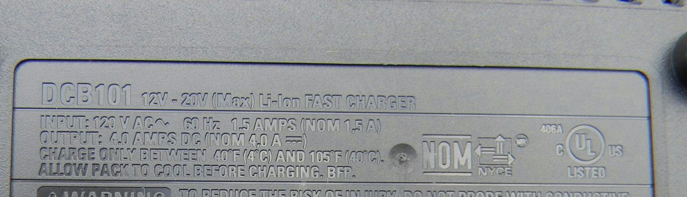

Зарядното е модел DCB101 bewalt,с преобразовател на ток или да му се сменят някой части за да работи на 220волта

Благодаря на всички ви за помоща съветите,замислям се за смяна на зарядното с такова дето работи на 220волта но незнам дали ще върши 100% работа.
Модела на 220 волта е DCB105
На него пише че зарежда батерия от12 до 18 волта,а тези моите са 20волта незнам.

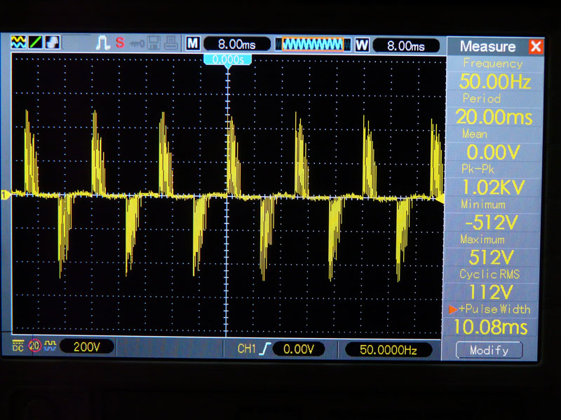

Аз също съм на мнение, че фазовия регулатор не е подходящ в случая. Колега Vasseto, питам от чисто любопитство - кое работи така при теб - нещо предвидено за 110V, което пускаш през фазов регулатор и какво е то - импулсно ли е?
Ето какво се случва с моментни, ефективни и т.н. напрежения и синусоиди след фазовия регулатор настроен на 110V с включена лампа(ЛНЖ - 25W):

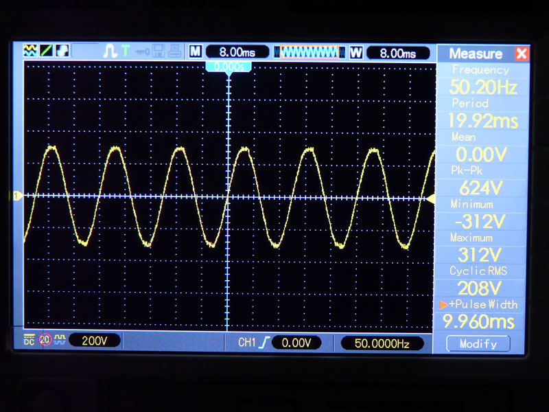

А това си е директно от мрежата без фазовия регулатор за сравнение:

Реално при фазово управление на симистор/триак (или тиристор) се получва следната картинка:
При това положение ефективната стойност на напрежението намалява и един реотан или ламБа с нажежаема жичка свети по-слабо, обаче максималната стойност на напрежението си остава 310V. След един изправител ще си имаме 310V, макар че ефективната стойност на напрежението е 110V.
