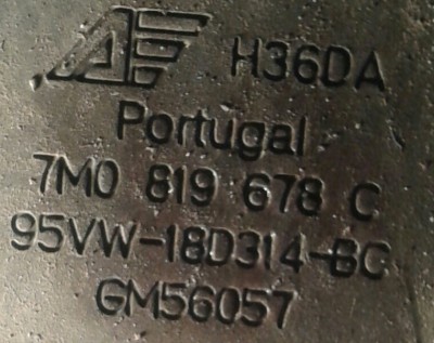

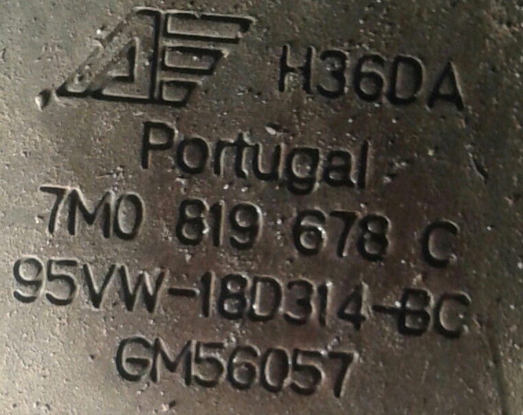

Здравейте колеги, от месец съм с нова кола - Галакси, 2000 г., 110 к.с., AVG мотор и до сега не съм чул печката да работи. Качвахме я на диагностика, но не е достъпна. Изпращам няколко снимки. Направи ми впечатление, че са само 6 кабела в буксата. Може ли да ми дадете насоки къде да търся проблема.

печката- марка

Колегата пита каква марка е печката.
Монтират се няколко различни.

Трябва да е Ебершпрехер. Няма управление от купето, само подгрява антифриза. Не съм я свалял, вижда се само това отдолу:

Дай по-голяма снимка, моля те.

Ето по-голяма.
Както казах, не съм я свалял и не е много нагледна. Още нещо ако е от значение - над бутоните за нагряване на стъклата има един с реотанче и зад шофьорската седалка има две врътки на тавана.
