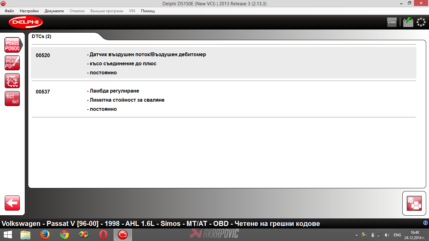

Колата е vw passat b5 1.6 1998(November).
И имам едно силно придръпване като настъпя след 4000 оборота и оборотите на свободна често в движение играят между 800-900.На място при покой на свободна при работещ двигател по - рядко прави играенето на оборотите.
Прилагам снимка с изкараните грешки от компютъра на колата.
Изчистих ги , но после пак се появиха и не се трият.

След дълги търсеният проблемът го оправих!
Проблема беше в дебитомера( не вярвах да е в него защото го бях сменил август месец тази година и от тогас насам да съм извъртял едни има няма 1000 -1200 км ).Откачих буксата на дебитомера запалих и зачетох грешките и показа, че има грешка в дебитомер - отворена верига(демек няма дебитомер ).След това поставихме старият дебитомер (който беше в гаража 4 месеца във влага и прах, преди да го поставя го почистих със спрей за дебитомер ) и изчистих грешката и колата вече върви по - стасбилно, самите обороти не играят вече и набира много след 4000 оборота и няма придърпване.От време на време като пусна на свободна поиграя за част от секундата ама после се оправя.Това не е проблем.Може би със времето ще се оправи.Но и да не се оправи важното е , че през почти цялото време държи добри обороти без играене.

Здравей.Колега видях, че си ми писал и коментар youtube, но проблема не е от дебитомера, защото го смених и сега няма грешка.Нямам никакви проблеми с движението на колата в скорост, колата работи идеално на скорост.Но на свободна прави това.И мерси за мнението, ще се помъча да направя нещо по това което си писал, благодаря ти :) Иначе съм със софтуер Delphi 2013г. вече не изкарва грешки в компютъра на колата, но ще видим за напред.
