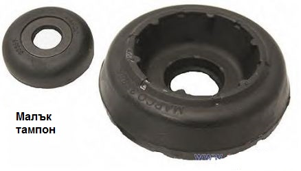

Тези също са за голям тампон и аз не виждам разлика--http://www.album.bg/slaveiko67/images/31477290/211276/ :th_up

По красноречиво от тази снимка няма, какво следва,... още плява :lock

Малките тампони им викат на тия дето си сложил снимка.

Колега,общоприето е това от снимките ти да се нарича малък тампон.Най-малкото заради това,че е доста по-малък от по-старият си събрат... :th_up

doaiena написа:По красноречиво от тази снимка няма, какво следва,... още плява :lock
Това е малък тампон, а пружините за които пита колегата са за ГОЛЯМ тампон !
