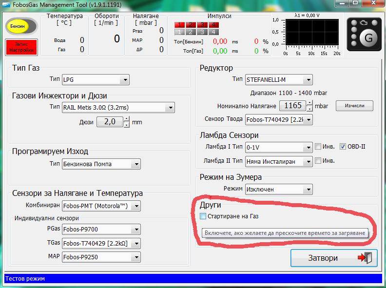

Сега след като си обнових програмата, докато ровех - видях това:
Ако го разбирам правилно - ако човек сложи отметката на отбелязаната настройка - щрака бутона ГАЗ-БЕНЗИН и тя превключва. Без да чака температури, изчаквания и т.н. - направо пуска газта, пък каквото стане...
