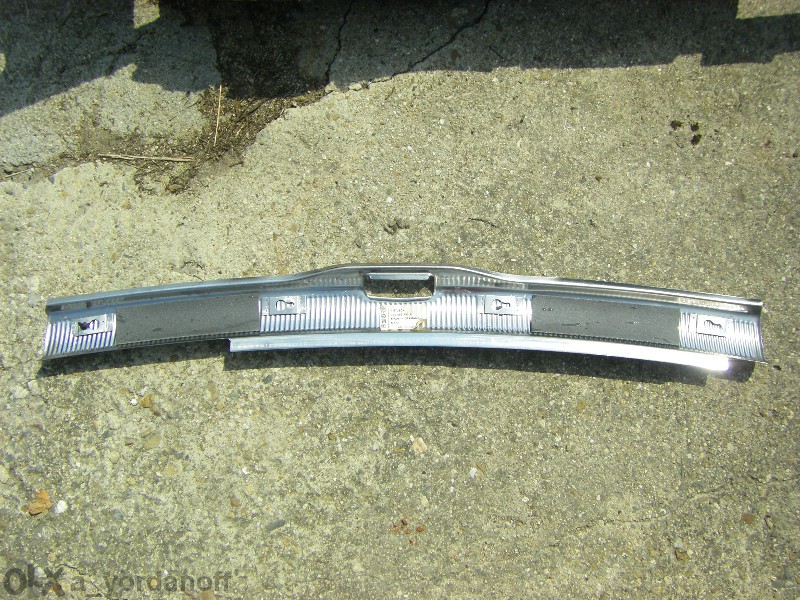

Колеги как се сваля тази алпака лайстна където е държача за заключване на механизма за 5 та врата долу на бронята? При предишен ремонт не е стегнат хубаво и винтовете опират в подвижните пантички от алпака. Без да я сваля не влиза звезда ключа. Как да процедирам? Някой имал ли е този досаден проблем?

Лайстната е на щипки. icon_idea

Аха но аз дърпах във всички посоки и не помръдна. На къде да дърпам колега? Да не счупя нещо?

За тази ли питаш

Да за тази лайстна. Искам да я извадя и стегна под нея металния държач на вратата

На щипки е, ако нямаш инструменти за пластмасови детайли, използвай обикновена отвертка. Подври я под пластмасовия кожух за да хванеш края на въпросната лайсна, и по лека дърпай на горе. Прави го най малко в слънчев ден че тия щипки са по 1лв бройката :) и в студа се чупят лесно.
