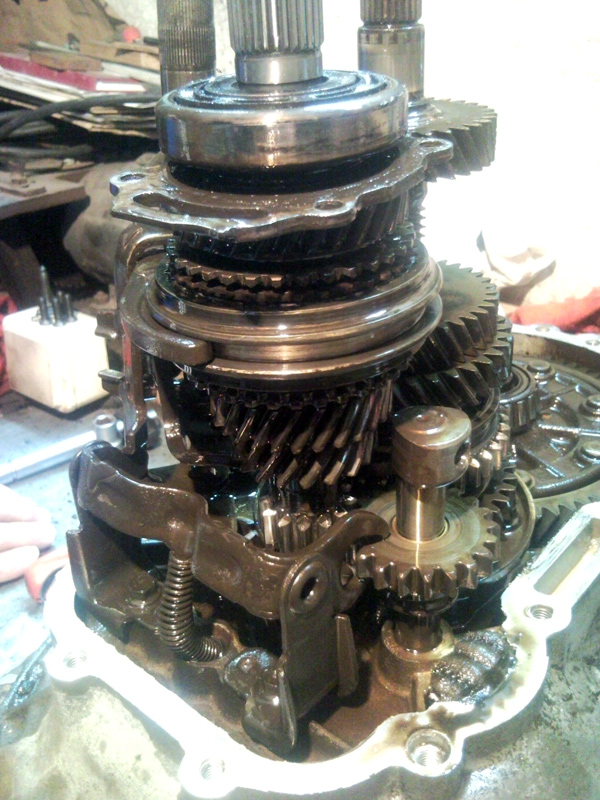

Проблем ли е намирането на части за скоростни кутии че имам една повредена и се чудя дали има смисъл да си цапам ръцете ако няма части за нея.По моргите предполагам няма да им се занимава с разглобяване на кутии- там искат да се купят целите.Остават само новите части.Та от VW/Porsche може ли да се купи всяка част от дадена скоростна кутия по номера на частта?

Че имат в порше части за скоростни кутии имат, ама с оглед цената от 300лв за 4 болта на диференциала, представям си колко ли би струвал един лагер или зъбно колело за предавка. По скоро 50-10 кинта за скоростна кутия от морга за части и от две строшени, ако стане една здрава екстра.
Сега остава въпроса скоростната кутия за която питаш дали е от голф/пасат 90-97 година или някое 7 степенно дсг да речем

От голф 3 е извинявам се.Мисля че е 02A .А от др.магазини освен порше/ферари/бентли не могат ли да се купуват части пък било то и китайски за ск.кутии?
едит: сега я погледнах- 020 e,разновидност DFN

Има, аз навремето проверявах за лагери за моята кутия, братчеда ми ги търси та не знам точно в кои магазини е питал, но цените преди 5-6 години бяха около 40лв за лагер.

тия кутии 020 са по 100 лева,какви ремонти,какви части ще сменяте,много вероятно е от две счупени накрая да имате пак две счупени

Мнениеот stypkata » Пет 27 фев 2015 21:09
