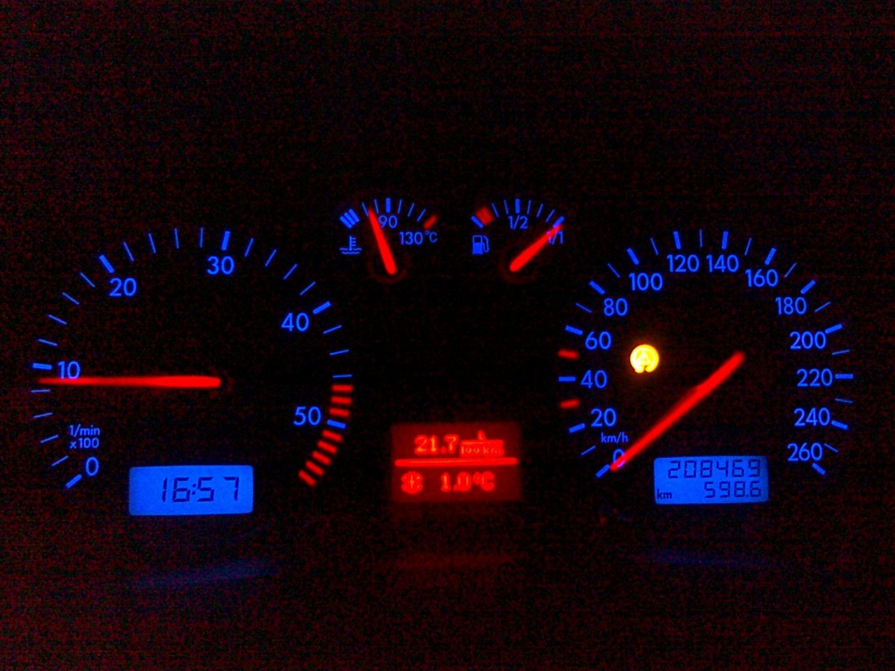

здравейте колеги,имам Пасат б5 97г. които свети зелено и е разграфен до 220 с малкия бордови компютър.. та въпросът ми е дали е възможно да сложа табло с големия бордови компютър които да свети синьо и е разграфен до 260... ако стане няма ли да дава отклонение в скоростта ?
искам да светне ето така

Консултирай се с Влади от Люлин. Аз бях с най-сакатото табло на Пасат АФН , без никакви екстри и след неговата намеса съм с Full FIS табло, което в средата е с големия дисплей, т.е. цялото това правоъгълниче м/у двата кръга е дисплей. Намерих го от бензинов пасат и е до 260км/ч и оборотомера е за бензин. Но скоростта и оборотите си пасват точно като за АФН.

Колега, аз съм фен да се сдобия с такъв километраж FULL FIS. С бензинов Пасат 1,8Т 2001 съм и искам да сложа такъв. Дай координати кого да търся за тази манипулация. Колко пари ти излезе ако не е тайна да споделиш?

Моя е като на снимката по горе, но дисплея се скапа. Някой да знае кой се занимава с такива манипулации, или поне дисплейче да си купя.
