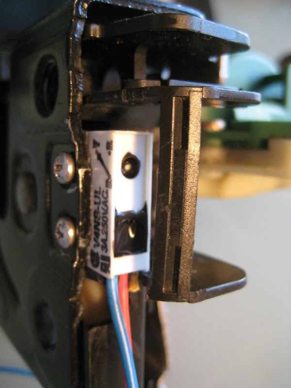

Колега и аз имам същия проблем само че при мен светят всички без този в багажника ток има,ама в буксата обаче влизат 3 кабела а на фасонката има само 2 крачета демек единият е излишен.В два от кабелите има ток в 3-тия не.Крушките сменях други плафони и не става.пробвах да му сложа допълнителна маса светна ама като затворих всички врати другите гаснат тоя не и гори бушона.Става въпрос за пасат B5 комби.Кажете какво да правя.

Проблемите са ви в микрокрючетата в бравите на вратите а на другия колега в 5-та врата. На моя б5.5 всичко работи ок но понякога задна дясна врата не светва като отвориш. Проблема с другите 3 врати съм го решил като съм сложил маса крачета както при жигулите и ладите. Метода е перфектен. Само тази задна дясна врата остана но и на нея ще и дойде реда.

Смяната на тези микрета е чепкава работа и мн. нерви. Затова повечето хора прибягват към смяна на цялата брава.

Мнениеот novatora » Сря 11 мар 2015 9:39
Аз реших проблема с тези масички

Мнениеот novatora » Сря 11 мар 2015 9:41
пробива се малка дупчица

Смених ги тея джиджавки и всичко се оправи... Благодаря за снимките и всичко!
