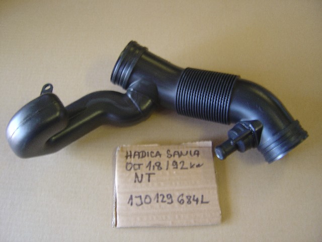

След като смених и кабелите на свещите и проблема не се оправи, докато слагах пластмасовия капак на двигателя, случайно забелязах цепнатина на прословутия въздуховод
около 3-4см, където е гофриран, точно на вътрешна сгъвка. Малко изолирбанд и проблема е на 99% решен. Сега още по-усърдно трябва да си издиря този въздуховод.
около 3-4см, където е гофриран, точно на вътрешна сгъвка. Малко изолирбанд и проблема е на 99% решен. Сега още по-усърдно трябва да си издиря този въздуховод.- stefan4o

На кой въздуховод има цепка?

Между дебитомера и дросела:
На една от гънките на гофрираната част.
