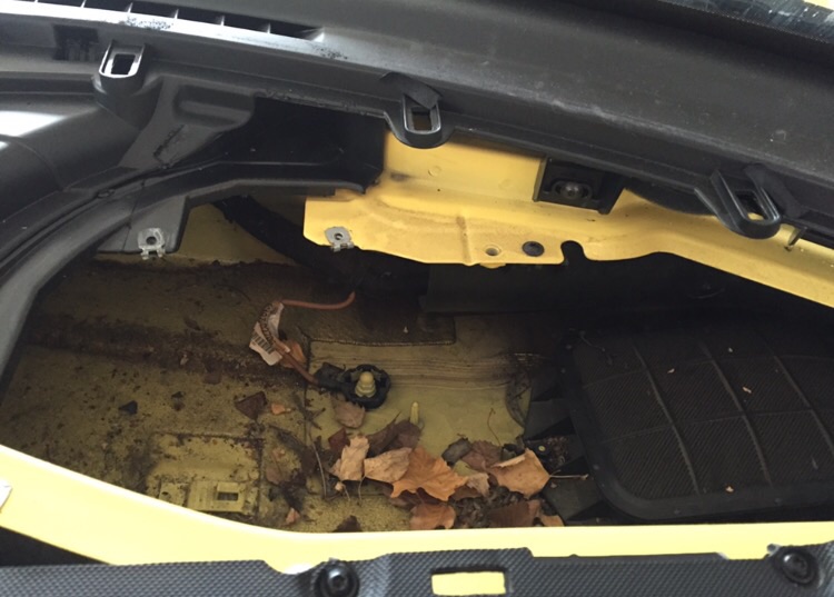

Здравейте, пиша ви относно New Beetle 2007 .. С молба за бърз отговор защото колата си седи разглобена. Отворих за да проверя филтъра на купето и не съм сигурна озобщо има ли филтър тази кола? И ако не.. Какво се прави в такива случаи, защото определено има миризма в колата, която идва от там. Качвам и снимки, за да презените. Благодаря предварително! :)

Точно от този клип следвах инструкциите..отворих и очевидно няма изобщо място за филтър.. Някакви идеи дали може да се постави някакъв и как?

Явно трябва да си намериш 2ра ръка кутията и да си купиш 1 филтър, после да си я монтираш сам. Не знам защо някой би махнал този филтър... много странно :stumm

Проблема обаче е, че явно колата изобщо не е имала филтър..И не съм сигурна, че има и място

Тва не ми се верва, не може да е нямала никога филтър или поне на мен ми се вижда нереално! По скоро някой кретен е махнал кутията заедно с филтъра! Лесно можеш да провериш, пусни си на макс да духа, отвори пак местото за филтъра и с ръка търси въздуховода, от който смуче въздуха за купето! Ако го намериш, отиваш в Шкода, VW или порше и си купуваш държача за филтъра, заедно с 1 филтър и монтираш! Ако изобщо няма такъв въздуховод, ще трябва да намериш от къде взима въздуха за купето, но според мен е 1вото, някой го е изкубал заедно със стойката за филтъра и сега смуче директно въздух без да минава през филтър и за това ти мирише.

Ами благодаря за съветите, но мисля че вторият вариант е при мен.. Проверих в нета, че има Beetle-и които са си произведени без филтър .. И явно моят случай е така... Дано се намери начин да се сложи...

Това е процедурата в тваоят случай.Най вероятно просто е нямало колкото и абсурдно да звучи за кола от 2007

Не говорете глупости. New Beetle и The Beetle имат филтри на купето (ако става въпрос за него). New Beetle има общо 4 филтъра - въздушен, маслен, горивен и на купето. The Beetle има и 5ти филтър за твърди частици. При New Beetle филтъра за купето не се сменя през предния капак, а през купето.
