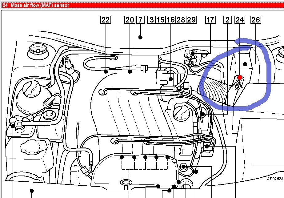

mrpetrov
Мнения: 415
Регистриран на: Чет 22 авг 2013 15:28
Автомобил: 1997 Passat B5
Двигател: 1.6 AHL
Местоположение: ¯\_(ツ)_/¯
Re: Гаснене при палене и мени обороти.
Мнениеот mrpetrov » Пет 17 апр 2015 19:41
Ето къде да гледаш, колега:
Стига да не ме лъже аутодатата...

mrpetrov написа:Ето къде да гледаш, колега:
Не разбрах какво да гледам там?

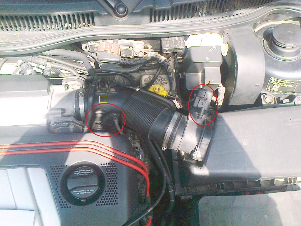

INJENERA1
Мнения: 245
Регистриран на: Съб 26 апр 2014 7:55
Мнениеот INJENERA1 » Сря 06 май 2015 12:48
Прикаченият файл agz-engine_.jpg вече не е достъпен
Прилагам снимка! Една от тези двете букси ли е дебитомера?
Много благодаря!
Lonely-Wolf
Мнения: 279
Регистриран на: Чет 29 дек 2011 13:34
Местоположение: Хасково
Re: Бора 2,3L 1999г. V5 - AGZ Гаснене при палене и мени обор
Мнениеот Lonely-Wolf » Сря 06 май 2015 13:55
Номер 2
