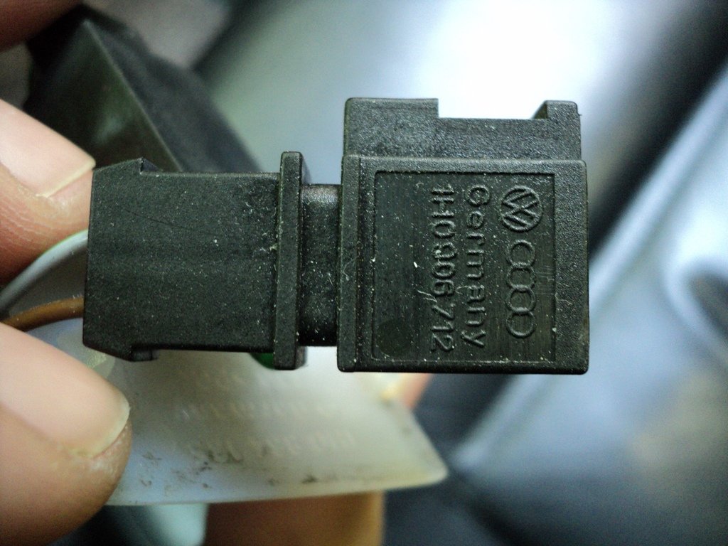

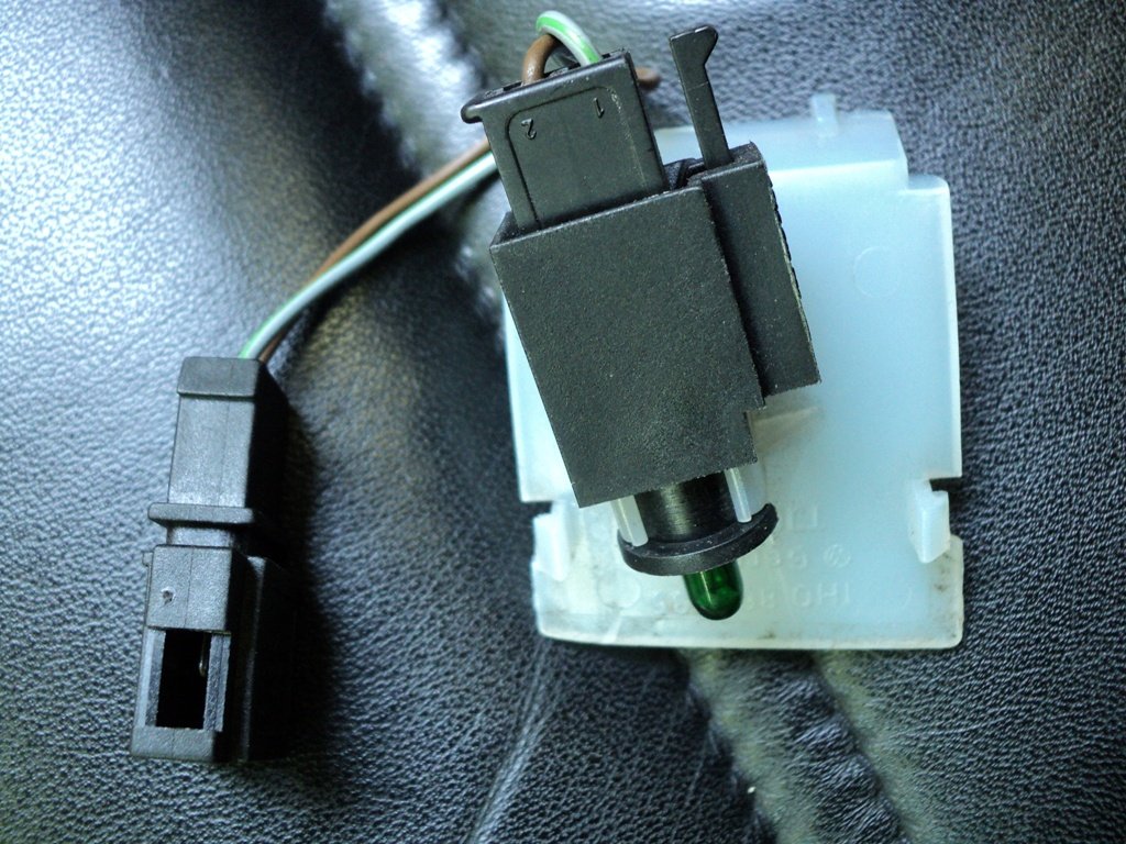

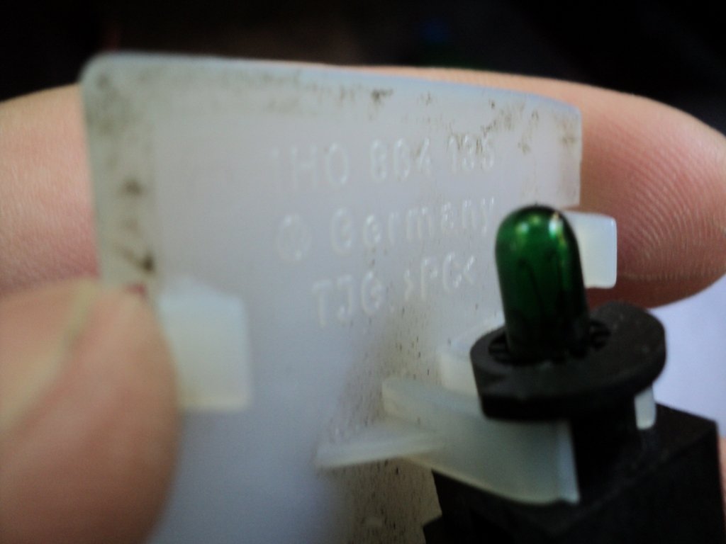

Re: Акумулатори - колко им е животеца?
Добре де, изрових снимките - това е фасунката с крушката, кабела с буксата и бялото капаче - всичко по осветлението на задния пепелник на Венто (номерата се виждат, може да ги проверите). А за врътките на парното съм писал една крушка.
Идеята ми беше, че има още 2А примерно допълнителна консумация на габарити вътре в купето.
ОСВЕН ТОВА с течение на времето тези ампери нарастват, защото волтажът (при включени габарити без заряд) спада 14-13-12-11V-... 50W (габарити + интериор примерно) на 14V са 3,5А, ама след няколко часа като падне на 12V вече са 4А, а на 10W отиват 5А. Т.е. акумулаторът прогресивно се разрежда - съвсем условно първия час 3,5А, втория 4А, третия 5А и така все повече.
