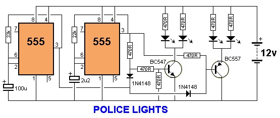

Здравейте колеги та по въпросната схема си направих блицовете и ти да видиш тръгнаха ,но премигват много бързо. Имате ли идея кои елементи трябва да се сменят ( предполагам кондензаторите и 2 от резисторите ) и с какви стойности за да стане по бавно . Уж завърших жичкаджия ама ей на . Кондензаторите трябва да са по големи но с колко и кои резистори и с колко по големи . Благодаря предварително на отзовалите се .

мерси колега ама май няма да свърши работа тука ползат 5 и 7 краче а при мене не се ползват . или принципа е същия ?

2м2 - 4,7 ;10 мкф

Мнениеот brazy » Вто 19 май 2015 19:08
