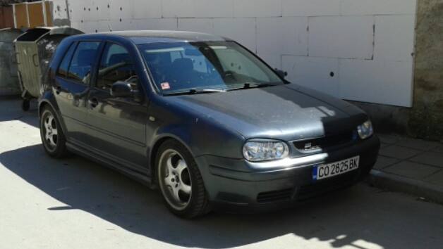

Здравейте колеги, с много родилни мъки се роди :beer . Голфетката е 98г. 2.3 V5 150 магарета има и газов инжекцион, климатроник, джанти ATS 17 и много други... има какво да се желае, но дано ме слуша... :love.vwclub

Здрасти колега,голфката е супер :c020 Засичах я 2-3 пъти в Ихтиман при градинката,обаче останах с впечатление че е Дизелче.Само безаварийни км и много да те слуша :love.vwclub

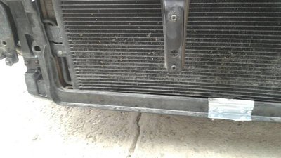

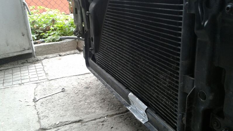

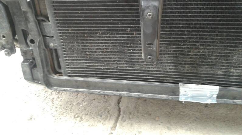

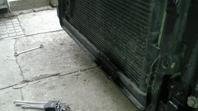

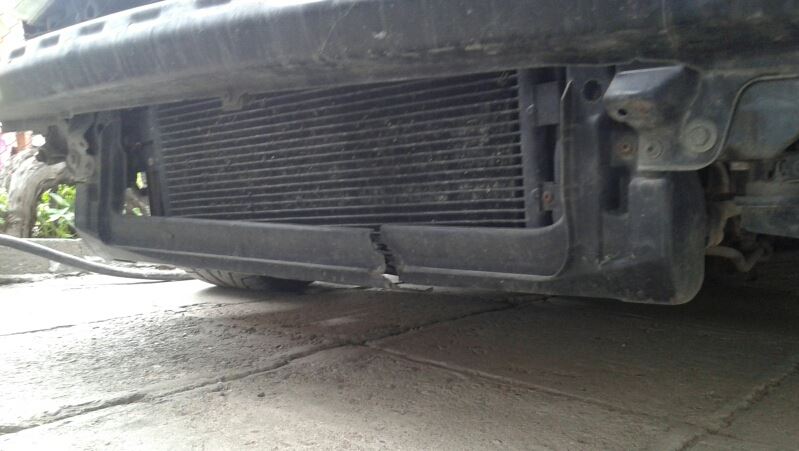

След като свалих предната броня видях, че има нередности тук там. Имаше счупване на рамката която се закрепя радиатора.
След намеса от моя страна нещата започнаха да приличат на нещо.
Наместих радиатора и боядисах с спрей.

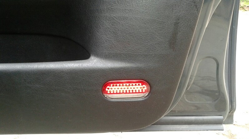

След проверка на крушките и бушона, а те са си наред не знам къде да търся проблема с това осветление на корите.
Давайте идеи къде да търся проблема.

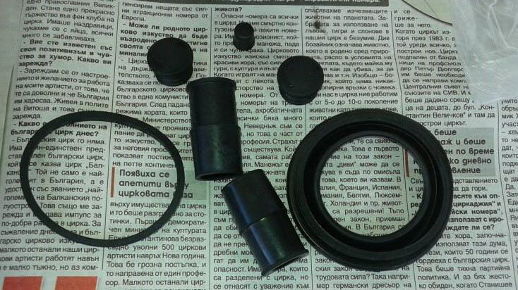

Между временно купих ремонтен комплект за спирачен апарат и направих малко ревизия на предните апарати. Свалих и дисковете качих ги на струг за да видим дали не са криви, но се оказа че са идеално прави. Смених и един от лагер главина, почти се беше заварил предишният собственик как е карал не знам...
Ако не светят или светят когато си искат е микроключе в бравата или по вероятно студена спойка.Позната работа!Ако мога да помогна пиши.На VAGCOM излизат ли грешки? Тва беше при мен.
00953 - Interior Light Time limit
25-10 - Unknown Switch Condition - Intermittent
00929 - Locking Module for Central Locking; Front Passenger Side (F221)
27-00 - Implausible Signal
И централното се базикаше щот нямаше сигнал отворена или затворена е вратата.

Добра е Голфетката колега.Поздравления за избора ;) ... колкото до светлините на вратите,най-вероятно е от бравата.И аз имах такъв проблем с моя Голф.И да не се вкарвам във филм отидох на еладжия и ми сложи две пинчета(като на по старите модели),които дават сигнал за отворена и затворена врата ;).Най удачния вариант.

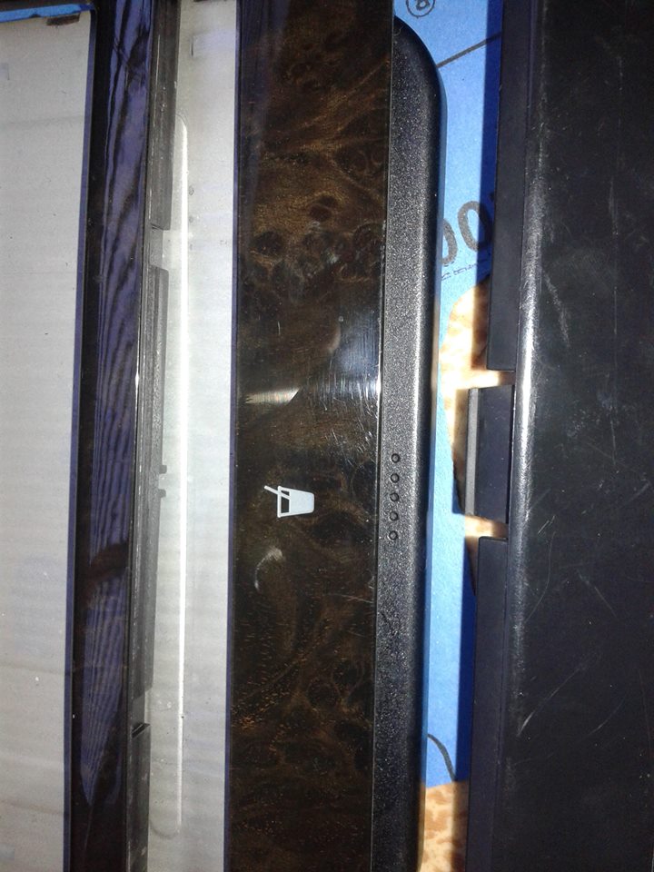

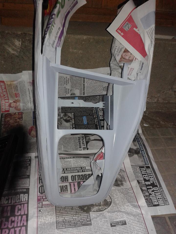

Е тука вече играе телчето за чинии, след това водна шкурка 1000, 1200 и в 11.30ч. снощи е вече пръснато с грунд и чака в понеделник специалния цвят...

Готина 4ка и при мен не бачка дясната светлина всичко е проверено без бравата и все не остава време да я закарам на жичкаджия да я побългари че и централното не я "смята" за отворена и ме дразни като седна от дясно да правя нещо ми гасне плафона :stumm

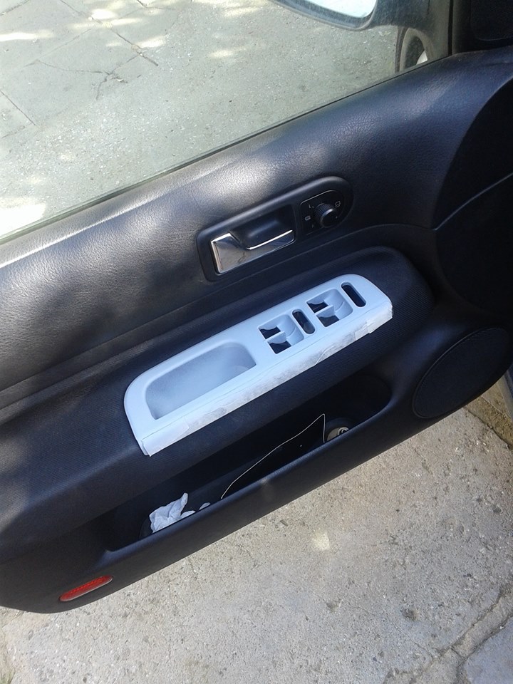

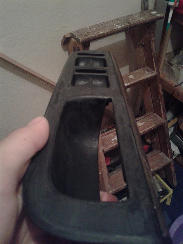

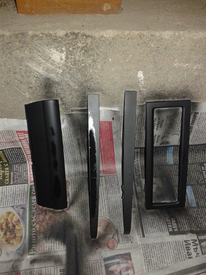

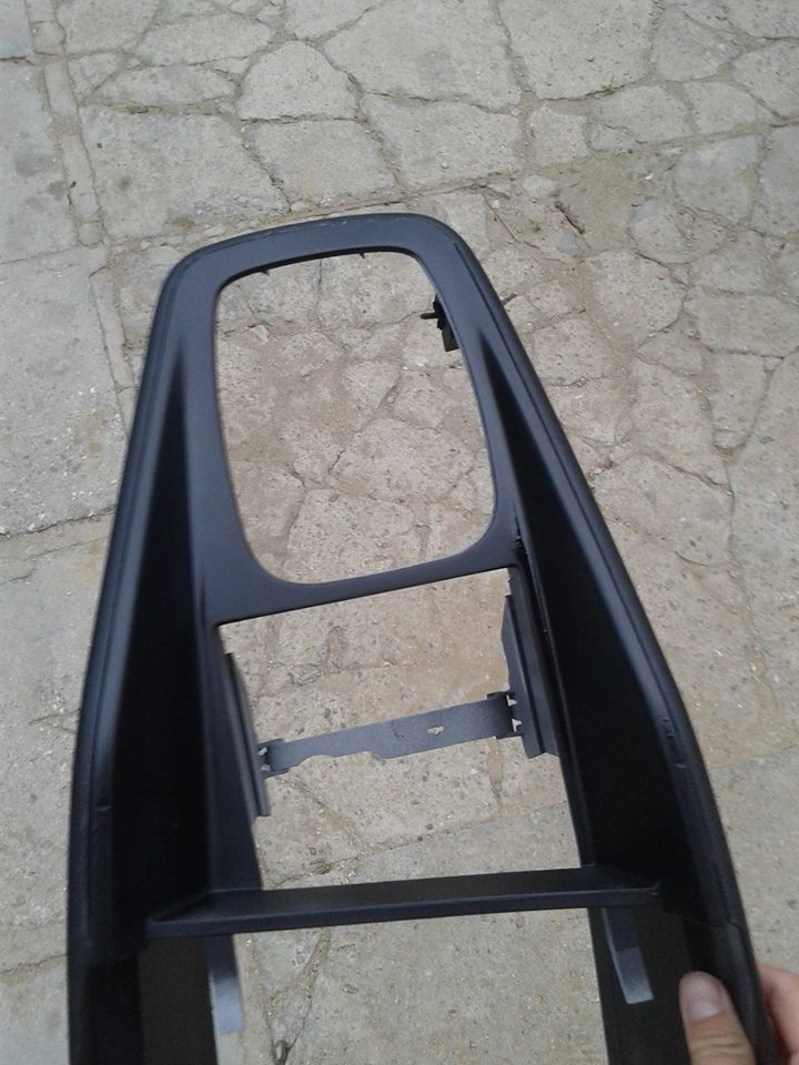

След като ми остана малко време свърших следното:
-купих спрей на водна основа, черен мат
-свалих една част от интериора
-свалих гуменото покритие с шкурка, а тези аз ги наричам ''паркет'' директно със спрея
-пръснах ги с основа и след това със спей
това е временно явление защото си търся такива от R32
