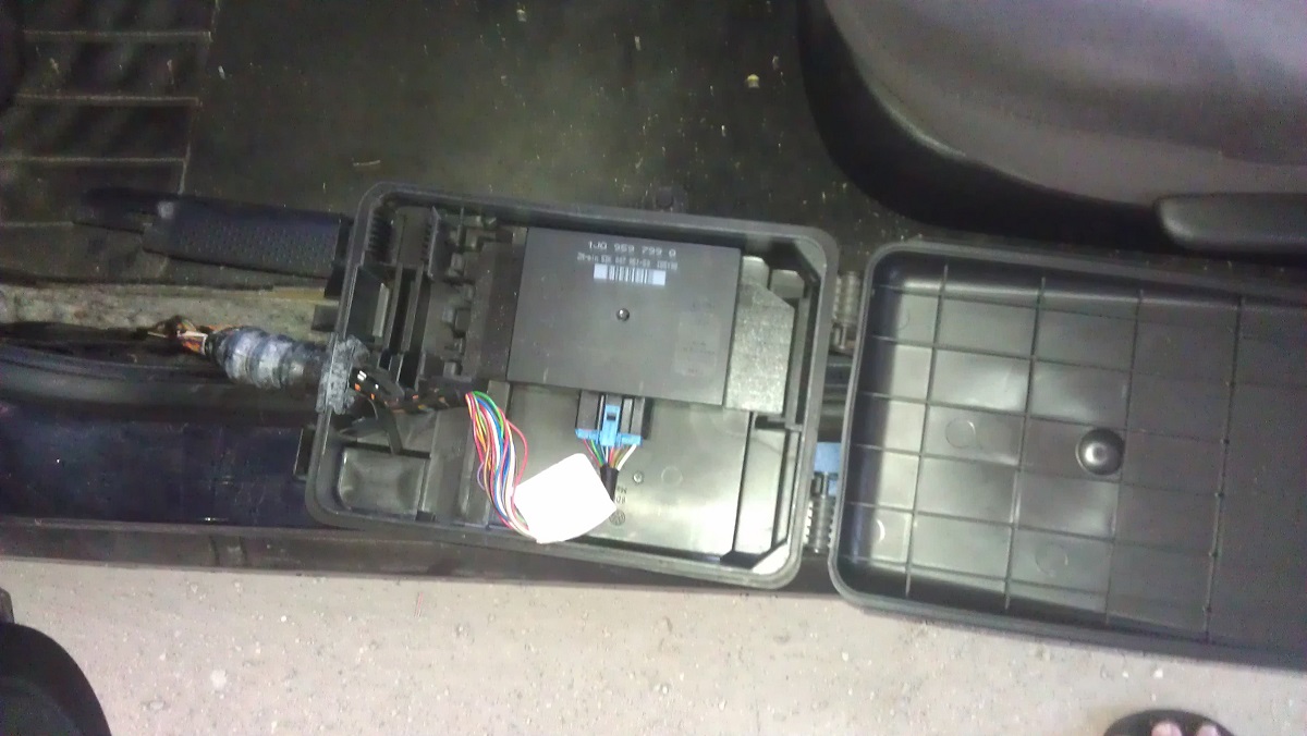

Колеги помагайте,днес метнах колата на автомивка и забелязах, че в купето е влезнала вода, но незнам как точно се отзовала там. Водата беше точно в/у комфорт модула. Моля помагайте, че пак се почнаха филмите....

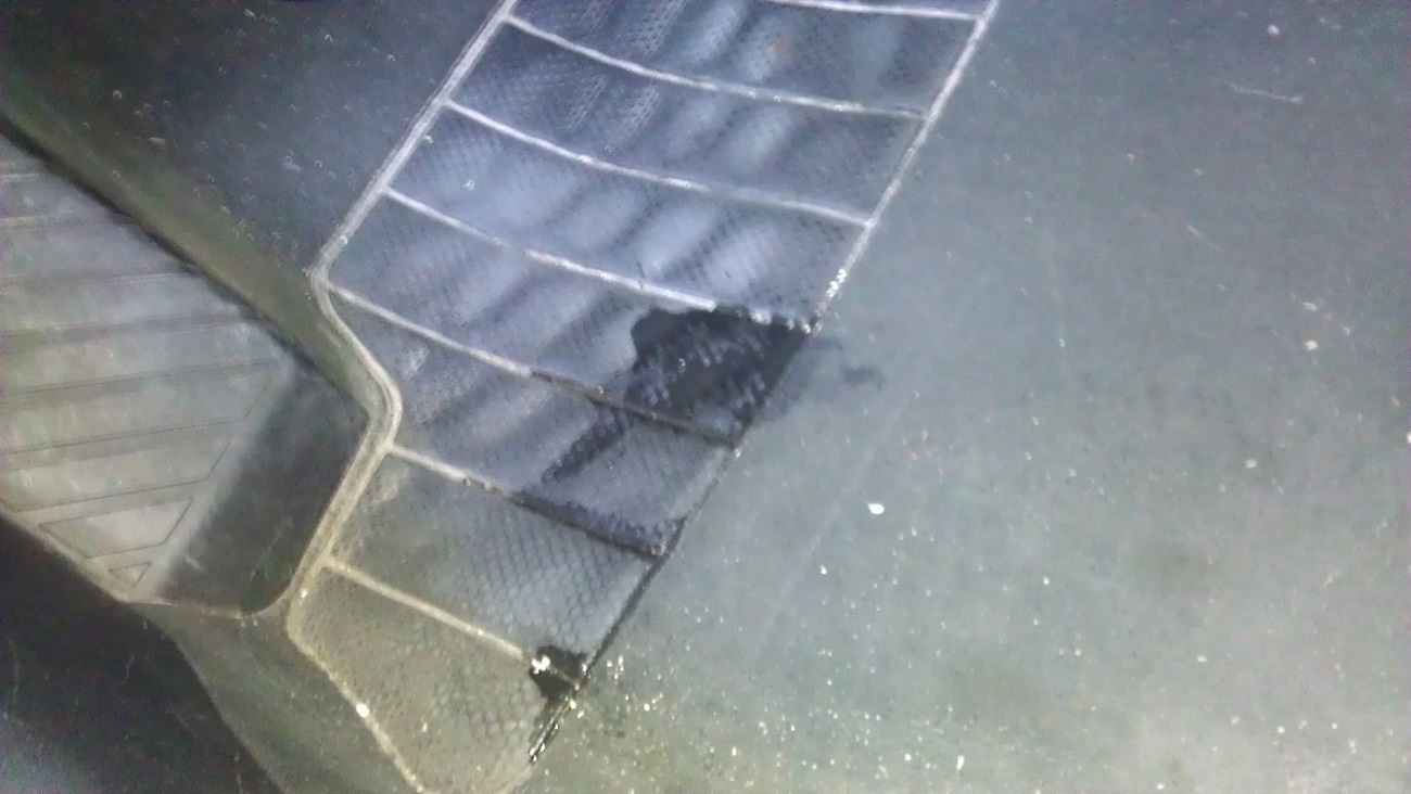

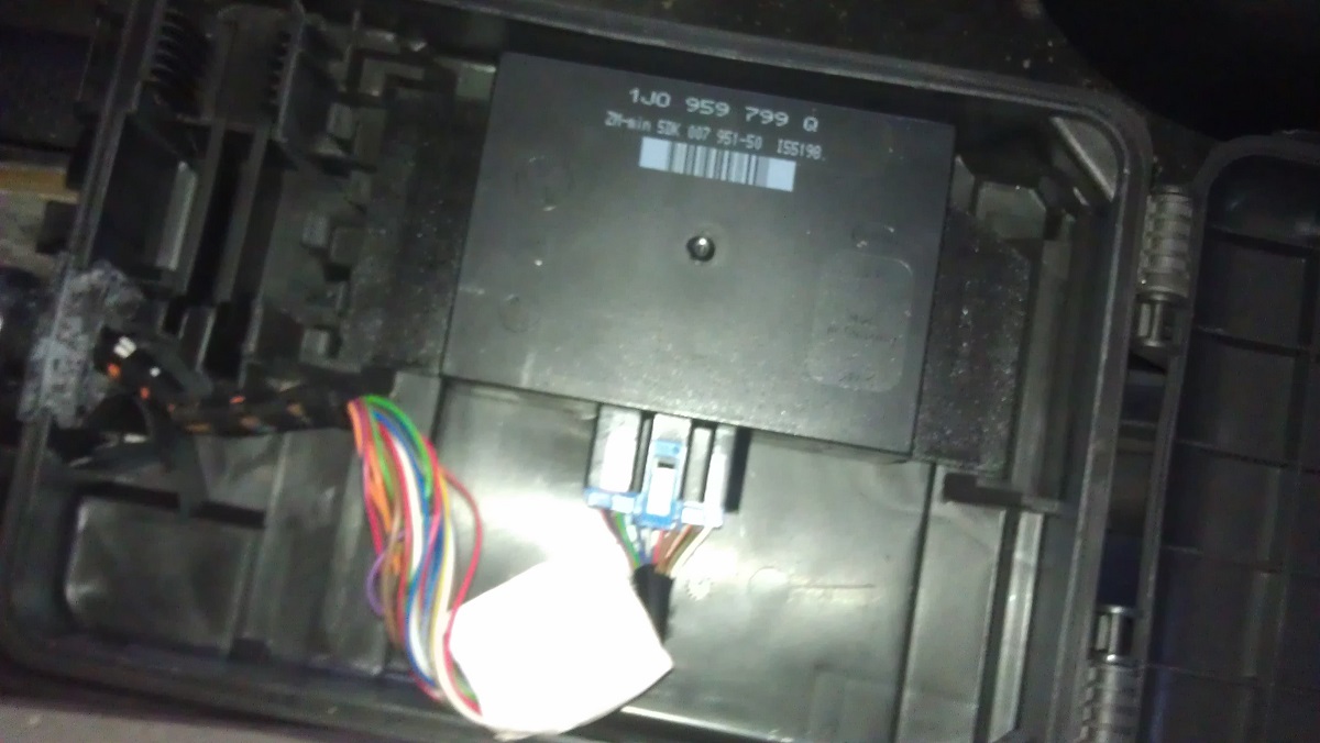

Мнениеот Xaxy » Вто 04 авг 2015 20:31
Преди малко изкарах, комфорт-модула. Няма и капка вода, вътре в комфорт-модула, нито по земята "пода".
Качих ме я на канал, отдолу имаше две пробки, едната беше пълна с грес, изчистих ме я, а другата нямах ме време да я оправим.
Някакви други предложения, какво друго да погледнем? Водата се събира само, над килима, а под него няма дори капка ....
