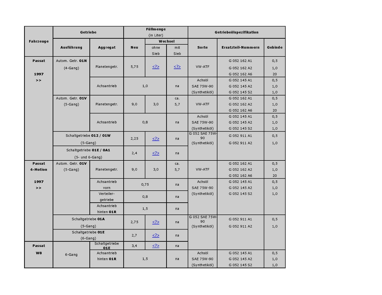

Колеги ето аз какво намерих преди 3 години като сменявах маслото на скоростите.
Кутията ми събра точно 2,25 l. Успях да налея маслото директно от шишетата (5x0.5 l) защото имаха тинки, дълги и сгъваеми "гърла". Тогава орогиналното масло беше в VW около 58 лева литъра. Тогава след дълго ровене и четене сложих това масло, надявам се да не съм сбъркал.

Не си сбъркал. Принципно колата с такова е излезнала от завода - 75W90 пълна синтетика. Това е първоначалния стандрт, който са използвали и който пише и в твоята таблица. След 2000 и коя година там беше, променят спецификацията за тази кутия и минават на друго масло, което вече трябва да е 75W80 и да е GL-5. Това го правят производителите, защото намират някаква логика в това да сменят маслото с друго и уж да подобрят нещо в работата на кутията. Производителя предлага последното, което са решили, че ще се ползва, защото за тях, то е най-доброто възможно, ама това не значи, че ако сипеш някое от другите, всичко ще се потроши.
Пример мога да дам с моят джип и диференциалното масло. Спецификацията е едни 4 цифри. Първоначално дават да е еди какво си, полусинтетично. После някой решава, че полусинтетиката била нетрайна и морално остаряла и го сменят с напълно синтетично за да гарантират някакви други по-добри качества. След това някой сяда, смята, смята и решава, че този диференциал не може да се загрее толкова, че да му слагат толкова гъсто масло с толкова висок температурен индекс и казва, че ако сипят по-рядко, ще се намали съпротивлението на диф-а, от там разхода, от там вредните емисии и то вадят такива %-ти в полза на намаляване, че в Щатите правят сервизна акция и сменят маслото на дифовете с по-новия стандарт, по-рядко, синтетично на стотици хиляди автомобили. Това всичкото в рамките на 3 години от излизането на модела на пазара и под един и същи стандарт. Съответно дилъра предлага само последното одобрено за тази спецификация масло. Същото се получава и с маслото за тази кутия на VW.

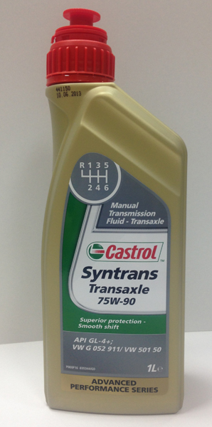

Аз се чудя при евентуална смяна дали да не заложа на това:
