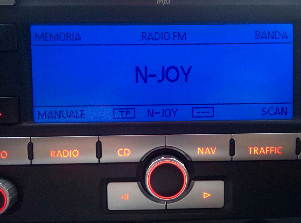

Имам проблем с аудиото RNS 300.
От няколко дни ми правеше номера като сам си превключваше на някакъв телефонен режим, който не знам как се ползва /появява се слушалка/ само като мина през неравности по пътя. При този режим радото се заглушава напълно и от вчера вече стои само на него и няма музика брат :gruebel .
Извадих захранващата букса отзад с цел да го рестартирам, поставих я обратно след това и радиото работи до момента, в който не подам на контакт и веднага се превключва пак на телефонен режим..... :((((
Някой знае ли как да премахна този режим? Ще бъда много благодарен!!! :scare3
това е при изваждане и поставяне на захранване преди да подам контакт - радиото си бачка без проблем

Проблема се оказа софтуерен /причинен от стотинка в корпуса/ и срещу 130 лв. + 25 лв. разкодиране вече е ОК. :dummy
