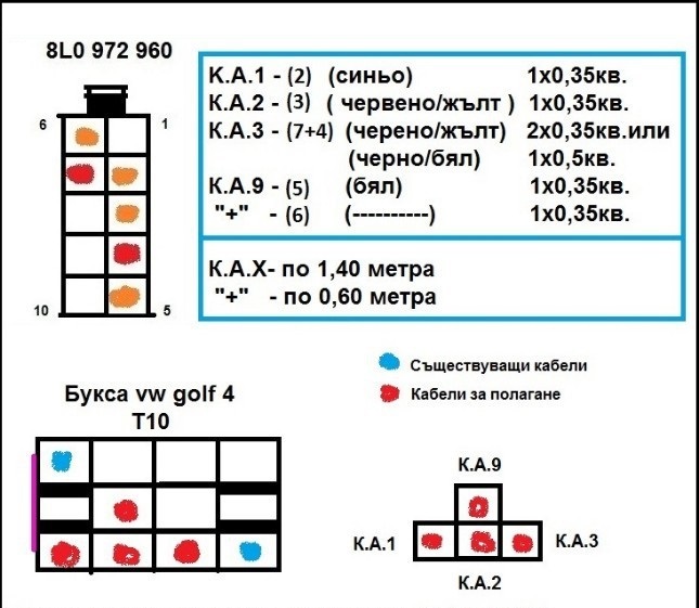

Но колега свързал съм ги всичките по схемите и съм ги замервал с мултицет да проверя дали си работят както трябва.А жиците съм ги наредил във буксата като трябва по тази схема а червената със бяло е плюс както е дадено във ръководството и съм я поставил във оранжевата букса на место номер 8 но там на тази жица не съм сложил предпазител ще сложа един.А другите жици са във бялата букса наредени по схемата https://sites.google.com/site/1810martin/cruise-control-retrofit-b5-passat ако съм сгрешил жиците моля ви помогнете мерси колеги.

Объркал си кабелите на малката букса да!

Колеги значи като натисна он не светва лампата на таблото на темпомата а като натисна сет на он или офф светва иконката на темпомата а като натисна ресет ништо несе променя във вак кома както съм писал на първото мнение в началото какво може да съм объркал свързал съм бялата букса правилно помощ колеги

Та вземаш буксата където влиза темпомата,и завърташ пиновете и гледаш с ваг кома дали си олучил!

По ето тази схема го свързвах аз...

Колеги нали няма нищо да изгоря нещо по колата.Колеги ще ми обяснители как да го направя първо със 2 снимки които е пуснал колегата niko_2317 и другата снимка която е пуснал колегата betaserk готов съм да го направя колеги само някой да ми обясни
