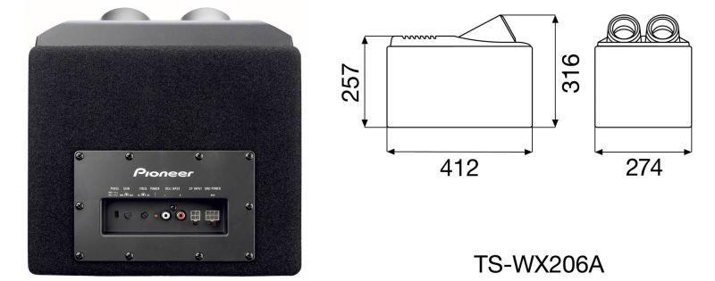

Колеги...понеже съм скаран много с тока...а почти всичко при мене е направи си сам се обръщам за пореден път към вас със крещящ и истеричен зов за помощ.Трябва ми захранващ кабел те този активен буфер.От Авител ми казаха,че трябва да чакам около месец и срещу сумата от около 100 лева ще се сдобия с такъв кабел...тенкю.Можело да съм си го направил и аз...да ама аз не мога...Та някой да чукне едно рамо и да ми обясни като на малоумен какво трябва да си купя и какво трябва да направя...за да тръгне пущината...ще сложа и снимки и схеми в темата.Става въпрос за 6 пиновата букса
http://www.avitel-bg.com/xdocs/TS-WX206A.pdf
Тука има и схеми как се връзва...ама нещо са много неразбираеми за мен...къде трябва да го вържа...директно за акумулатора ли...за плеъра ли...Айде сигнал ще дам от плеъра...ама това захранване мамата ми разкара...

Това са стандартни 4 и 6 пина MOLEX букси. По разни сайтове и магазини за електроника и компоненти трябва да има.

Тия букси са същите като буксите за допълнително захранване на видео карти. Масово има molex към 6pin по магазините за компютри и в нета. Земаш такъв преходник, режеш молекса от едната страна и започваш снаждането.

Точно такава букса намерих...от захранване на видео.Ще се снажда....

Мисля че това е диаграмата кои пинове са ти маса и кои са 12 волта.
