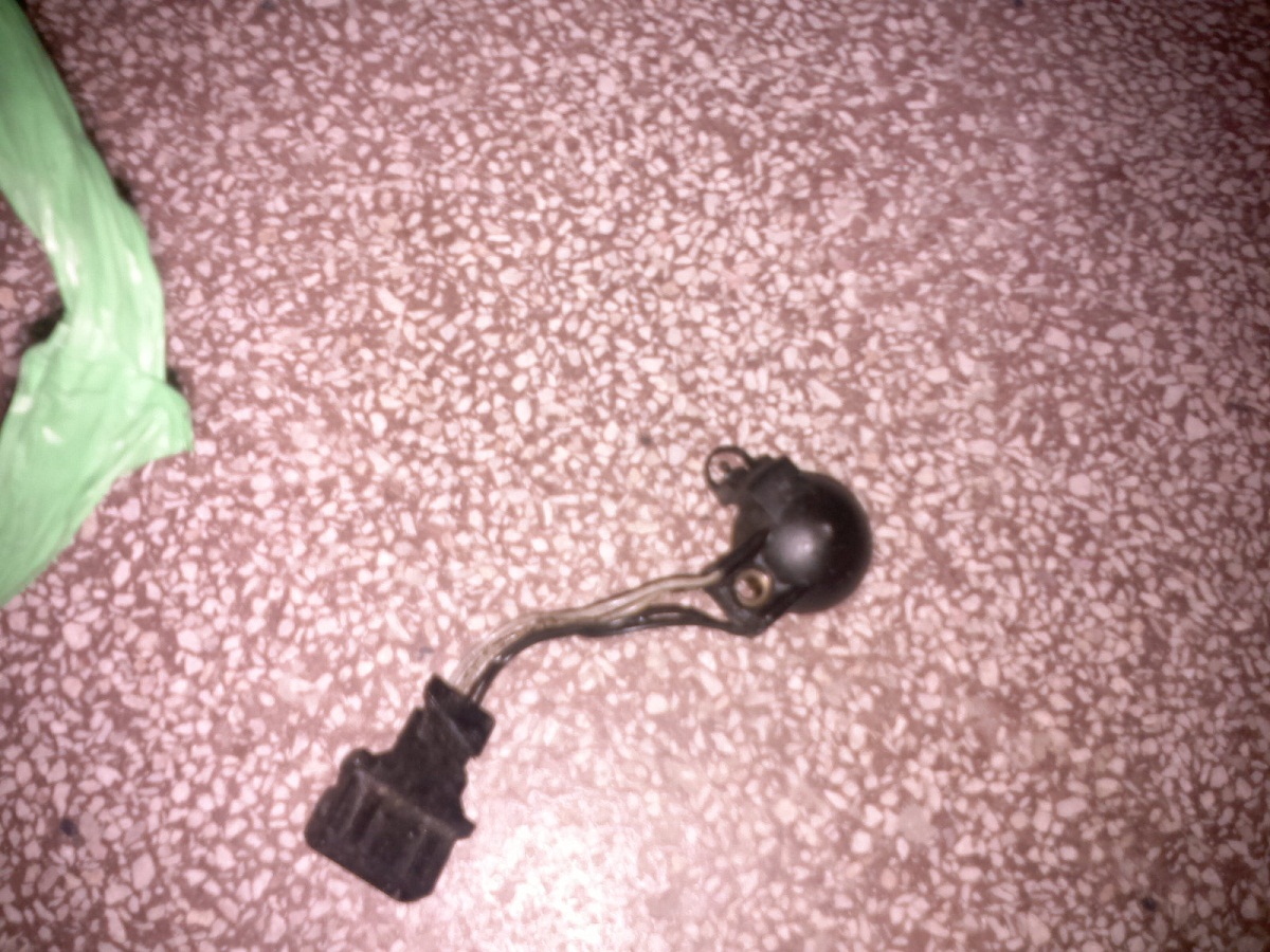

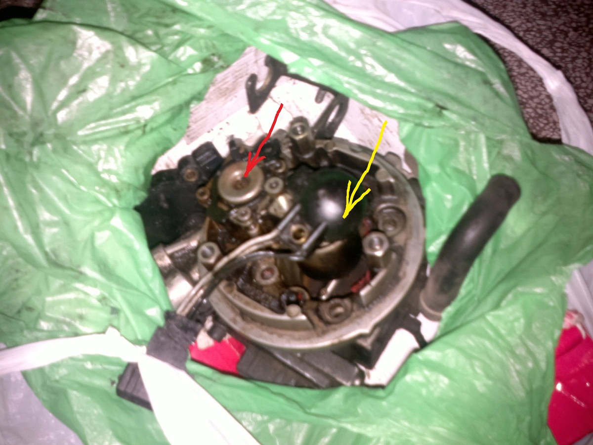

Ползвам и аз темата на колегата за трудното палене при топъл двигател. Пасата ми е 1990г.,RP, 90кс., 1.8м с АГУ.
Паля винаги на бензин. При мен също започна трудно да пали при топъл двигател. Имах проблем с бензиновата помпа. Понеже не ми се сменя с нова, реших проблема с нея чрез реле което я изключва при преминаването на газ, както препоръча колегата Iezekil. Дали вече не се е скапала толкова че при топъл старт трудно да "засмуква" бензин?
Другата възможна причина отдавам и на едно гумено пръстенче в моното, намира се в близост до бензиновото платно. Случайно видях на запален двигател как капе бензин от моноинжекцията. Когато смениха накъсалото се бензиновото платно преди година, точно това гумено пръстенче си беше вече захабено. Заменихме го с ново, но не точният размер. Възможно ли е сега то да се прецакало и да прави давенето при топъл старт?
Колата също върви като пушка :), но като запали на топло сякаш е на два или три цилиндъра.
това е отвореното моно, като с червената стрелка е бензиновото платно, а с жълтата е капачката за чието гумено пръстенче говоря
това е капачката за чието гумено пръстенче говоря
Iezekil
Мнения: 6186
Автомобил: Passat B4 Variant
Двигател: ABS 94
Re: Passat b3 1.8 KR проблем със запалването при загрят двиг
Мнениеот Iezekil » Нед 20 сеп 2015 19:01
Най-вероятно се дави,но най-чето се дави с газ/гумичката на клапана на изпаритела започва да изпуска/.Не изключвам и бензина разбира се,просто не помня кво що,а и най-често проблема е в газта.Проверката е лесна-затваряш крана на бутилката и караш 1 ден на бензин.Или пък вадиш маркуча на изпаритела от тройника и го проверяваш за слаб теч-на ухо ,с уста,с бурканче вода.Така поне ще отхвърлиш газта като причина за давенето,или пък ще я хванеш кто виновник.

Капеше бензин върху моторчето за празен ход. При отварянето на моното, ме накараха да дам на контакт и направо изпръска с бензин майстора. Това го споделих, защото след замяната на бензиновото платно и гуменото пръстенче, колата си палеше винаги от първи път при топъл мотор.
Iezekil
Мнения: 6186
Двигател: ABS 94
Мнениеот Iezekil » Вто 22 сеп 2015 6:18
Говорим в темата за мулти инжекция и се бъркаме с твоето моно.Платното дето си сменил се нарича бензинов регулатор и се грижи за постоянното налягане при дюзата.Маркучите за гориво вървят един до друг и не минават над колекторите,а от пред.Пробиват се на сгъвката до моното или до филтъра,където трият.Но при теч на гориво в движение набива миризма през вентилатора,стига да работи помпата или да се кара на бензин.Във всеки случай евентуален теч от спукан маркуч едва ли оказва влияние при топъл старт.
Мулти инжекционите също имат бензинов регулатор на рейката...
