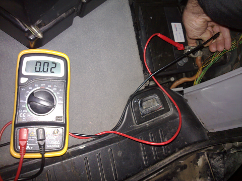

И така стигаме до същността на нещата – как да измерим утечката, така че да сме сигурни в крайния резултат ако сме въоръжени само с най-обикновен мултицет. Според мен е най-добре да се измери първо общата утечка, използвайки следния метод:
А. Измерване на обща утечка: след като загасите автомобила заключете с дистанционното и изчакайте най-малко 2 часа (вж бюлетина на VW по-горе, стр. 2) като преди това „излъжете“ алармата, че шофьорската врата и предния капак са затворени (бутнете щифта с отвертка, за всеки автомобил е различно, така че е добре да се поинтересувате как точно става за вашия). След това настройте мултицета да измерва ампераж (10 А) и поставете сондите му на правилните гнезда, както е показано на по-долната картинка.
След това разхлабете минусовия кабел на акумулатора, но не го откачвайте. Тук ще е най-добре да имате помощник до себе си, но с малко повече сръчност може да се справите и сами. С лявата ръка поставете сондата на мултицета отгоре отвесно директно върху клемата на акумулатора, а с дясната ръка хванете другата сонда и я допрете до самия кабел (на същата клема, който току-що сте разхлабили) като същевременно държите здраво кабела със същата дясна ръка. Бавно извадете минусовия кабел нагоре, така че сондата, която държите с лявата ръка да остане „вътре“ в „пръстена“ на кабела. Ако не ви става много ясно какво точно трябва да се направи, изгледайте долното видео (не е нужно да разбирате английски, само вижте действието).
https://www.youtube.com/watch?v=PYUoXApI89Q
По този начин в момента, в който октачите кабелът от клемата, токът продължава да тече през мултицета и не се прекъсва веригата, следователно няма опасност утечката да изчезне. След като вече токът минава през мултицета, погледнете какво показва дисплея: ако показанието е до 0.04 (или до 0.05 за Phaeton, вж. технически бюлетин на VW по-горе, стр.2) значи няма проблем – това е нормална консумация за автомобил VW, който е в „спящ“ режим. Ако стойностите са по-високи, тогава преминаваме към стъпка Б., описана по-долу. Сега върнете внимателно кабела върху клемата като внимавате да не ви се изплъзне сондата на мултицета (което ще доведе до нежелано прекъсне веригата). След това махнете мултицета и си затегнете минусовия кабел върху клемата на акумулатора.
Б. Установяване на веригата на утечката: Както написах в началото - не трябва да се вадят предпазители. Това, което следва да се направи оттук нататък е да се измери т.нар. пад на напрежението като се мине през всеки предпазител един по един. За да пристъпите към тази стъпка трябва да сте сигурни, че автомобилът е в „спящ“ режим от поне два часа, т.е.всичко е угасено и заключено и алармата е пусната. Ако сте минали през стъпка А., това вече е направено. Настройте мултицета да мери мили-волтове (не ампери, не волтове) както е показано на картинката по-долу.
Отворете таблото с предпазителите и се вгледайте в тях. Всеки предпазител има по 2 пин-а („метални точки“) в двата края. Поставете сондите на мултицета върху пин-овете както е показано на долната снимка (няма значение къде слагата черната или червената сонда):
За по-голяма яснота и повече детайли силно препоръчвам да изгледате долното видео (на английски е, но отново е доста добре онагледено).
https://www.youtube.com/watch?v=T6rDTtxaeJ4
Запишете си точните стойности за всеки един предпазител, за който мултицета покаже стойност различна от 00.0 mV. Стойностите различни от 00.0 mV показват, че през съответния предпазител в момента протича ток и трябва да се анализира дали това е в нормите (по-горе посочихме, че е нормално да има постоянна консумация от максимум 40 mA при „спящ“ режим). Измерените стойности на предпазителите не показват ампераж, а само пад на напрежението, който се измерва в миливолтове (mV). За да конвертирате mV в mA използвайте таблицата от 6-7 стр. на прикачения по горе технически бюлетин на VW. По-долу ще разгледам просто един пример от нея за да стане по-ясно. Ако например мултицета отчете 0.3 mV пад на напрежението на 5-Aмперов предпазител, то това означава, че през него протича ток от 20 mA. По-долната картинка илюстрира примера:
Сега сумирайте всички конвертирани стойности в mA. Ако сумата им е над 40 mA, значи има утечка. Разгледайте детайлно всички предпазители с най-големи конвертирани в mA стойности – най-вероятно проблемът е в някой от тях.
