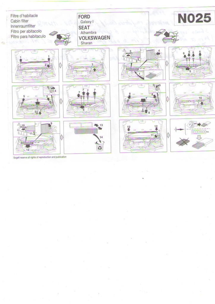

Развиват се 3-4 винта /ключ10/закрепващи кората.Форе малко пред прозореца има 1 напречен гумен кант - вади се нагоре/после се монтира с лек натиск Кората се издърпва напред. Като се застане с/у автомобил в ляво под стъклото е филтъра. Стои вертикално. На рамката в ,която е поставен има 2-3 уши - с натиск се освобождават. В кутията с филтъра трябва да има лист упътване.
Ако не са ти заключили темата утре ще сканирам и кача листовката.

По спомени -развиват се 3 винта с ключ 10 ; в ляво, в дясно / отгоре в страни от пантите на капака поз.8/и в средата - отдолу поз.7.Сваля се обвивкатанад съда за сп.течност /поз.3/и гумената лента от калник до калник. / поз.1/Дърпа се кората към тебе.Първо се изважда от страната на пътника. Рамката на филтъра има ключалка в средата в дясно като се гледа с/у колата. В другия край има 2 пластини, които се пъхат в уши .
ЗАДЪЛЖИТЕЛНО при свалена кора да се почисти шумата, кал,прах и се отпушат дренажните отвори , ако са запушени. Намират се навътре към калниците и ламарината под стъклото.
Ето и малко снимки от руски форум за нагледност :
http://mikrob.ru/viewtopic.php?f=354&t=37067
