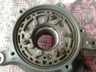

Може да объркаш много неща!
Снимай,маркирай преди да разглобиш!!! icon_idea
Пише се СГЛОБЯВАНЕ!

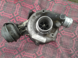

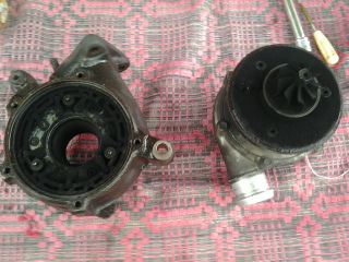

Сега да покажа и моя...ПАЦИЕНТ

Може да объркаш гривната на геометрията да я сложиш наобратно.
