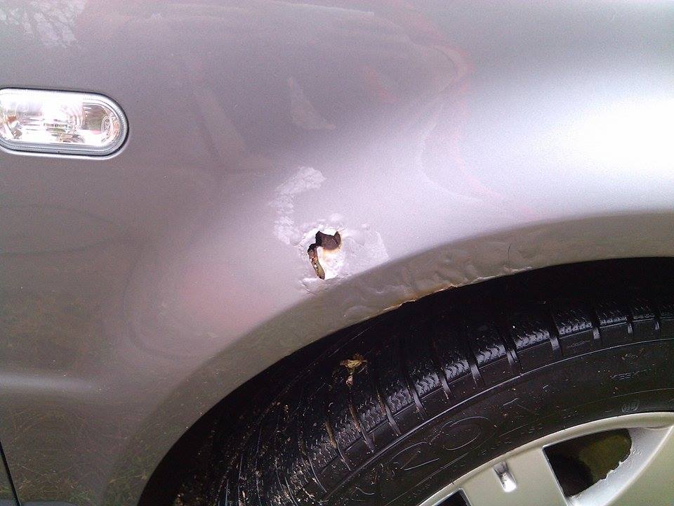

Добро утро на всички, от скоро съм собственик на пасат 5.5 1.9 131 2003-та, автомобилчето на пръв поглед изглежда отлично, вкарано е на самоход от Холандия, всичко технически му е отлично само дето на предният десен калник вече си има ръждица. Нищо това са козметични забележки, но искам да попитам вас за съвет как е по-добре да направя, ръждата е около педя, но на едно място си е направила дупка, имам приятел който се занимава с автобоядисване и тенекеджийство, въпросът ми е дали да го "закърпя" и боядисам като не е много, или да купя цял калник без ръжда и да го пребоядисам целият. Благодаря на всички :))

Купи си друг,но гледай да е като твоя защото по новите са без дупка за мигач.Търсиш си твоя цвят и директно го монтираш.

В Холандия да избие ръжда :gruebel

Може да е имал "случка" , та затова да е избила.
IRRITATING написа:Търсиш си твоя цвят и директно го монтираш.
:th_up най-добре

възможно е да е имало случка, но отдолу като лягахме нямаше криво строшено, волана го пусках не ми криви волана, скачах на спирачките не ми тресе волана......ако е имало случка дано да е била само с калника ..... :)) иначе отдолу абселютно никъде няма ръжда единствени калника, и другият също е тръгнал, но е много малко, задните са отлични праговете също са без забележка пантите вратите, никъде няма и следа :))

Съседът ми имаше такъв Пасат. И двете арки на предните калници бяха изгнили. Никъде на друго място нямаше ръжда. Взе си 2 "нови" от моргата, боядиса ги и ги сложи. Сега я кара синът му, няма никакви проблеми.

такъв е май и проблемът при мен....отдолу е с този "боди кит" ли е какво е черното намазан двигателят отдолу е с кората, отгоре също, пали без проблем малък разход ми дава, нямам проблеми с автопилота с светлини по таблото, абселютно нищо, перфектен е за сега откъм ходова част. Загледах че и другият калник е почнал...та вероятно си им е дошло времето..поздрави ! :)

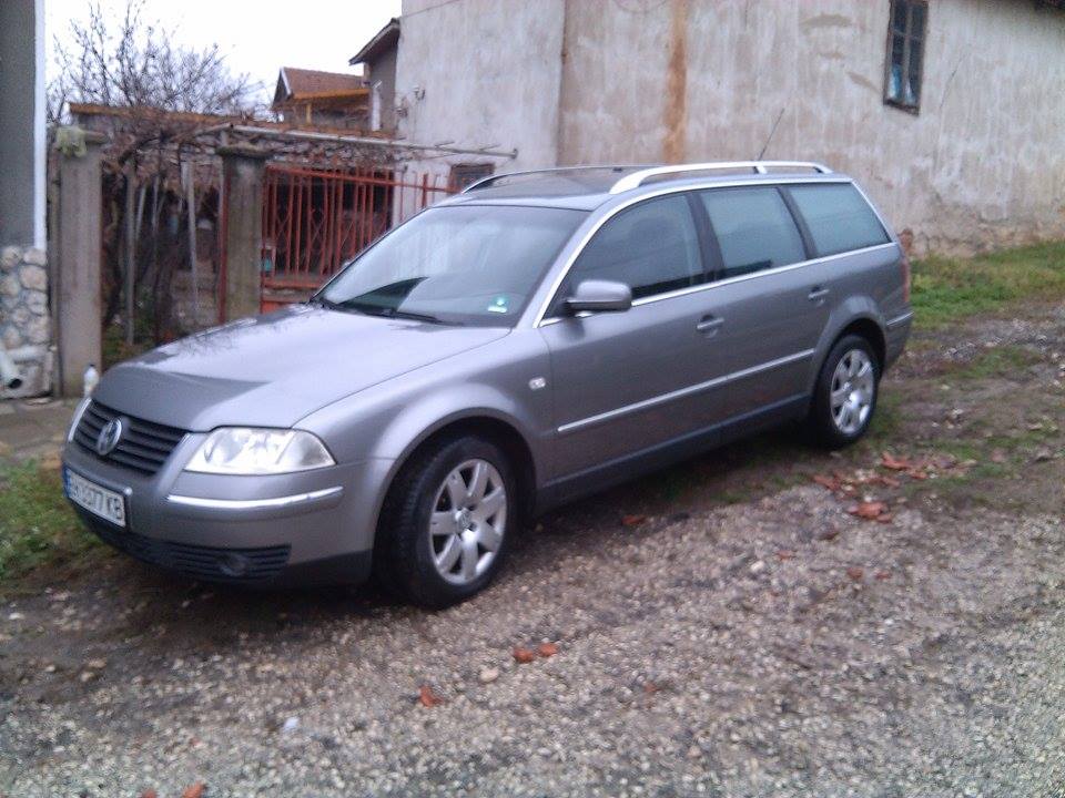

За да не пускам друга нова тема ще попитам тук, има ли разлика в калниците.... защото намерих същият цвят само че седан, пак е с мигачът на него...мисля че е същият, но все пак да попитам и всъщност има ли разлика изобщо в калниците на моделите от 2000 до 2004 говорим за пасат 5.5 ейто и снимка :

Eднакви са,но от 2001г.Разликата само е, че едните са с дупка за мигач.

седан, комби няма разлика в калниците, този цвят го няма на Б5 така че взимай смело, само да има мигач!
