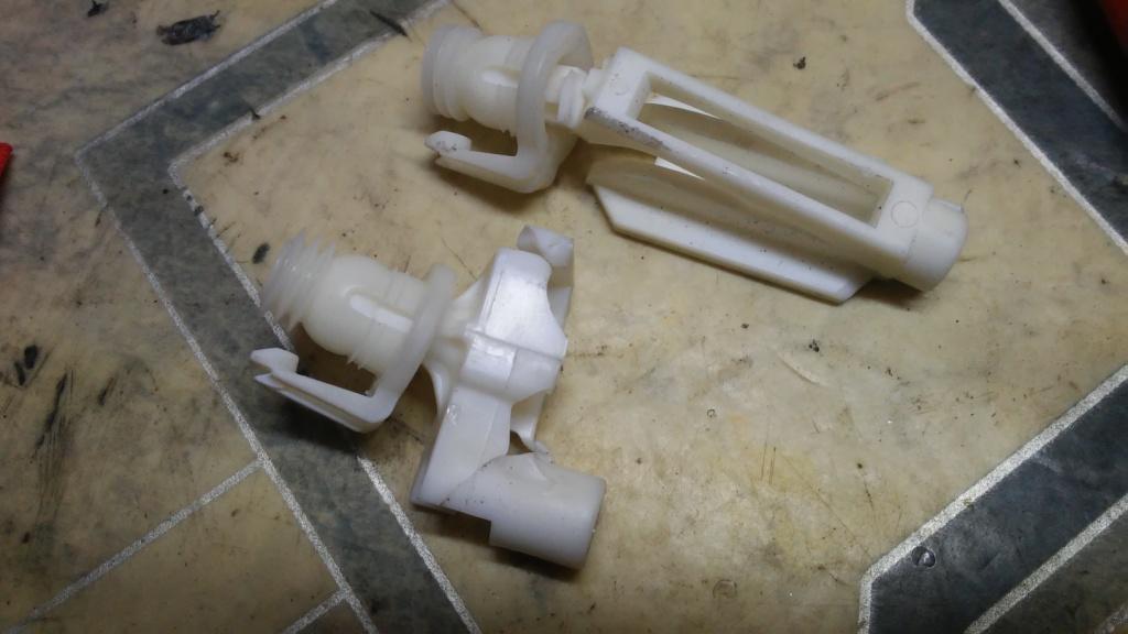

Здравейте, Колеги!
Първо се извинявам, ако не съм уцелил правилния раздел (ако админа реши - нека премести темата) и второ - ползвах търсачката и не намерих конкретно решение на проблема...
Та, да си дойдем на думата. Предполагам, че почти всеки е имал проблем със счупване на реглажите на фаровете, вследствие на което фаровете светят където те си искат.
Въпросите са ми следните:
-Например магазин, от който да се закупят нови (прерових какви ли не сайтове и обиколих вече какви ли не магазини - няма го като част).
-Взаимозаменяеми ли са с фарове от венто или някои други модели, или марки?
Мислил съм си и за алтернативни варианти Например да ги изработя от някакъв вид пластмаса, ама то ще бъде адската играчка, а и не съм сигурен, че изобщо ще се получи нещо. Някой захващал ли се е с това изобщо?
В общо линии съм изпаднал в малко патова ситуация и бих се радвал, ако някой може да ми бъде полезен с нещо.
Благодаря предварително!

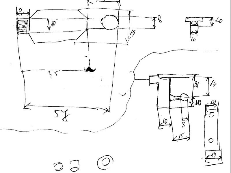

Някъде имаше тема на колега,с подробно описание на направата,но не мога да я намеря с търсачката.Аз съм виждал и правил по няколко начина...Най-лесно и бързо сътворих пластмасовите водачи от 1-2 четки за зъби.Материяла е подходящ за обработка/рязане,пробиване,нарязване на резба и т.н/...Но си е играчка...
Мисля,че с подходящи инструменти/менгеме,дрелка,флекс,няколко болта и подходящ материял-алуминий,пластмаса или друго/ ще може да се направят,като се копират счупените/не ги изхвърляй/...
П.П.мога да ударя едно рамо с дългият водач...само от него имам здрави... :th_up

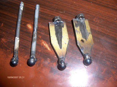

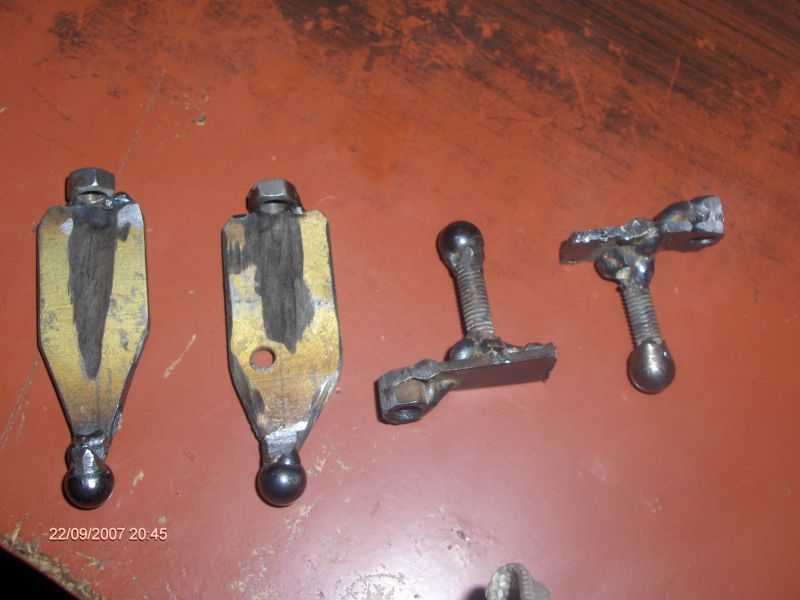

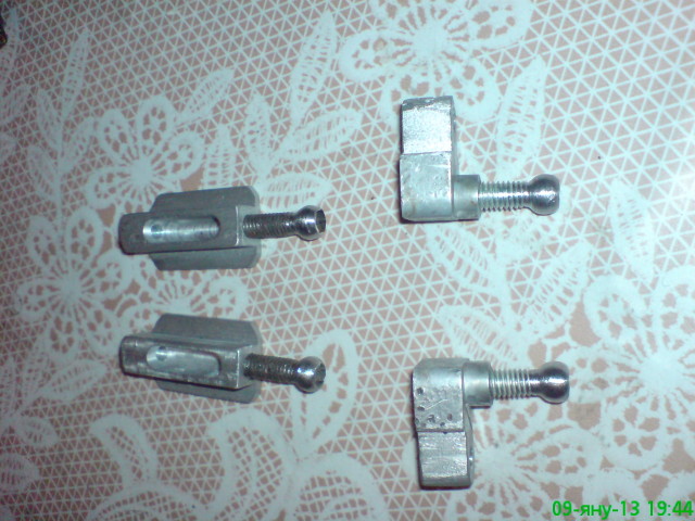

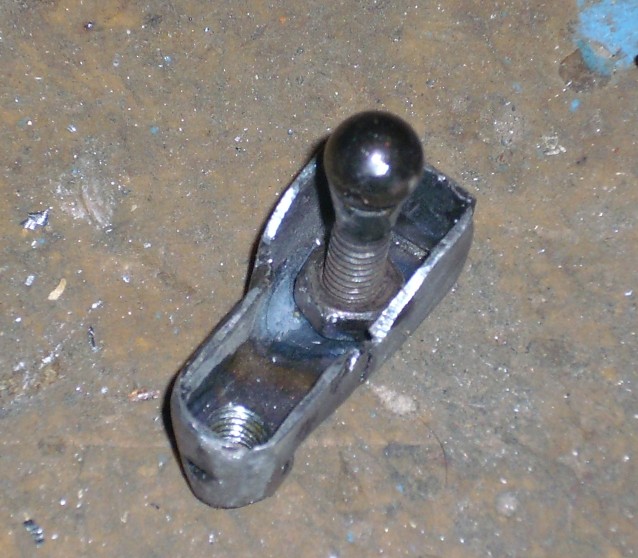

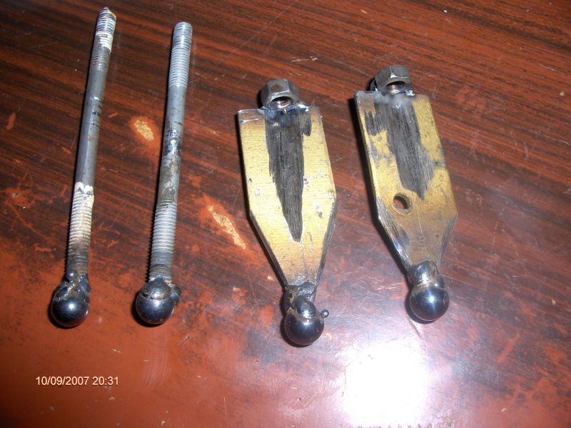

slaveiko67 написа:Някъде имаше тема на колега,с подробно описание на направата,
Преди повече от месец бях пускал на е-майл сборка от скици за ремонт рар файлче с няколко варианта.Бях ги събрал преди времеснимките и скиците са на колеги.
Kaчвам тук на етапи
Последна промяна от kris11 на Пон 07 дек 2015 10:31, променено общо 2 пъти.

kris11
Мнения: 13565
Автомобил: VW Sharan 7M8
Re: Голф 3 - Счупени реглажи на фаровете
Мнениеот kris11 » Пон 07 дек 2015 12:12
продължение
Stipki far 1 .rar
(294.77 KиБ) Свален 150 пъти
Stipki far 2 .rar
(323.02 KиБ) Свален 104 пъти
Stipki far 3 .rar
(112.14 KиБ) Свален 110 пъти
