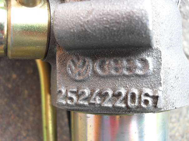

Здравейте колеги,
намерих една хидравлика от Т3, но за десен волан. Въпроса е дали е съвместима с такава за бус с ляв волан? Номера е 252422061 (последната цифра дали е 1 или 7 не съм много сигурен). Знам че едва ли е 1 : 1, но въпроса е дали може лесно и без сериозни интервенции да се използва на бус с десен волан. Причината да се замислям за това, е че хидравликата е нова и цената е сравнително добра.
Качвам и няколко снимки да се види за какво става дума.

На пръв поглед виждам че ако е монтираш на бус с лява дирекция, червеяка се ще падне отдолу а трябва да е отгоре и за да завиеш наляво, ще трябва да въртиш волана на на дясно :)

Гледам детайлни снимки на лява и дясна дирекция, и за мен корпусите са различно отляти, което ще каже че няма как да стане за съжаление. Все пак ми беше любопитно, дали някой е виждал такава на живо и дали е пробвано. Май няма да се занимавам с глупости и скъпи експерименти.
