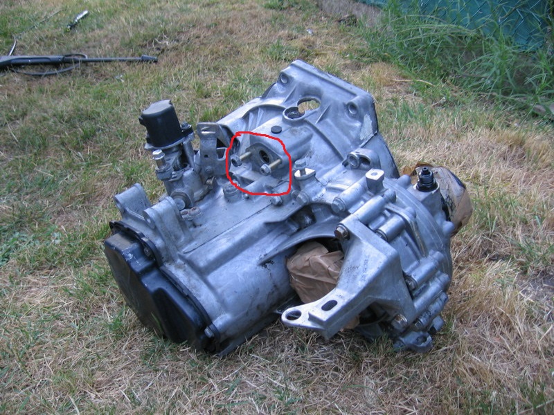

Но преди няколко дена дойде време да сменям ремъци - агренажен,трапецовиден и 6 пистов ок ... ама трябваше да сменям и на комресора, и бутнах предна броня + радиатори абе всичко, за да сваля компресора. И така съответно смених и някое тампонче, разни дреболийки и т.н. И понеже имах хубав достъп до помпата на съединителя (незнам коя е долна или горна, виж снимката, която ще приложа там е оградено мястото на което се намира помпата{това е примерна снимка}) и реших да пробвам да го обезвъздуша. Намерих си човек да помпи, аз съответно обезвъздушавам - в началото текна много малко течност и от там нататък само пяна ... И съединителя трябва да го помпиш за да се качи педалът горе. :c010 Пробвах пак да обезвъздушавам....пак излиза само малко пяна ! Просто не съм го обезвъздушил ккто трябва :dummy Сигурно трябва да се започне от другата помпа, която изобщо не мога да я намеря къде е ? :scare3 :bishop
Там се намира помпата от която се "опитах" да обезвъздуша. Горна или долна е ?

Това е долната помпа, от нея по тръбичката проследяваш нагоре, точно срещу педала на съединителя, той я натиска горната помпа директно, зад разширителния съд на охладителната система се намира до сервото.
Все пак на долната помпа и отвий обезвъздушителя и остави на самотек да дойде течността, после вече с помпане на педала
