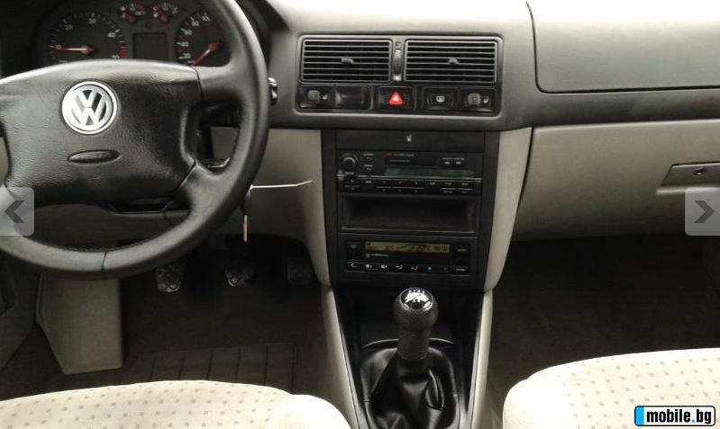

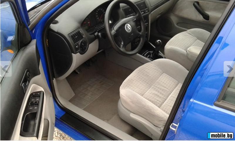

Мотора е ALH и върви на самолет, Ей го отвътре
