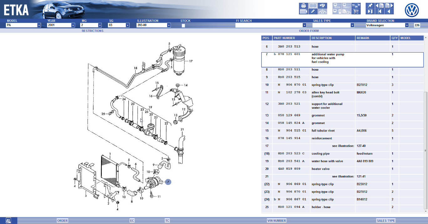

Re: Passat b5.5 1.9 TDI 131 hp 2001 г. Няколко въпроса ?
Ето схемата на този охладителен кръг.

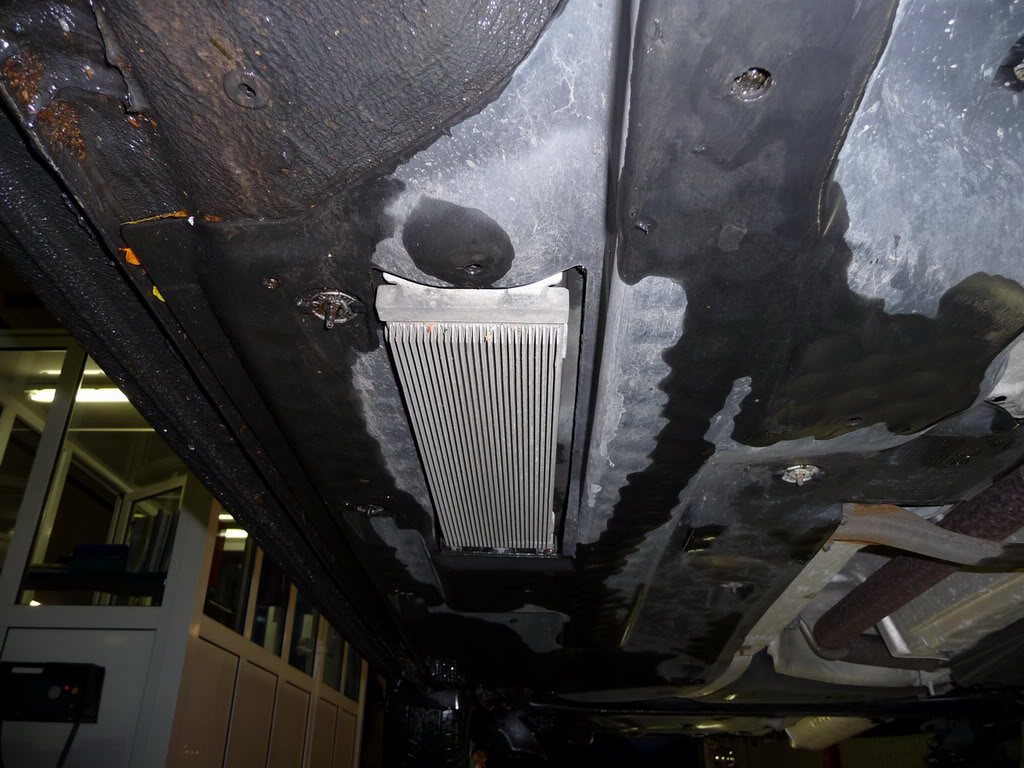

Не зависи от климата.Просто при помпа дюза мотора нафтата минава през главата и от там се загрява много.Онзи ден като пътувах при температура на въздуха 6 градуса температурата на нафтата беше 63 градуса при работещ кръг за охлаждане.На по новите съм виждал,че се слага радиатор на дъното на автомобила през който минава връщащата се нафта която вече е гореща, и там се охлажда.
Този топлообменник е единствено и само за кръга за охлаждане на горивото.Разгледай подробно схемата,а и на колата ако искаш.Не може да топли нафтата понеже клапана който затваря самостоятелния кръг с малкото радиаторче е закачен за маркуча след радиатора, тоест топла вода има там чак след като отвори термостата а през зимата да отвори термостата на тази кола трябва доста да покараш .Този кръг го върти ел. помпичка през малкия радиатор и през топлообменника единствено.
