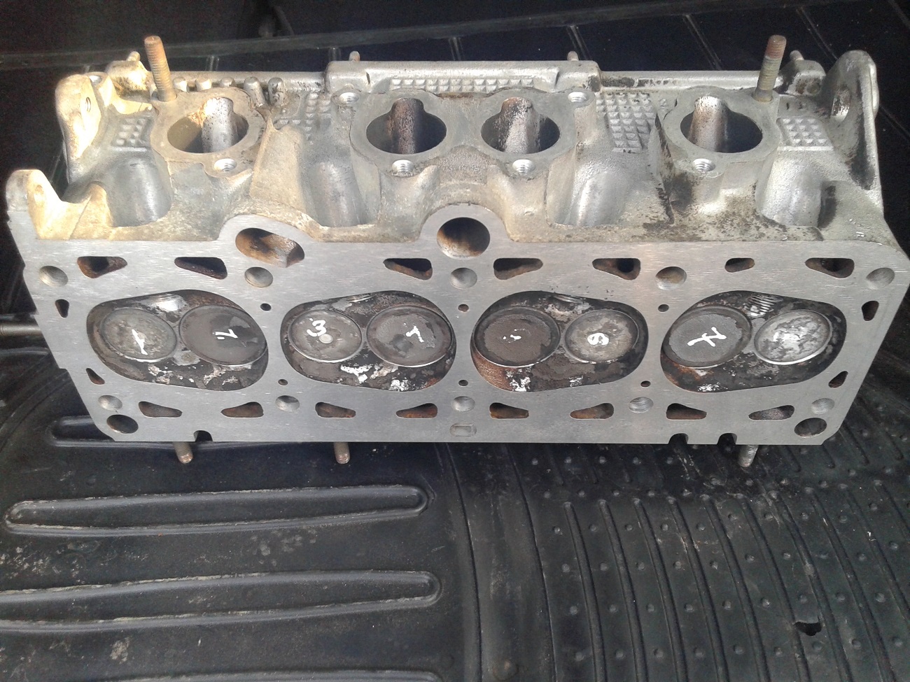

Re: VW BORA AQY 2.0 8v 85kw(115ps)-year 2000-Защитен ли е при скъсване на ангренажен ремък???
Честно да ви кажа,като отварях моя мотор това беше първото нещо което погледнах.
Според мен среща,буталата излизат на ръба на блока,
Ей ви две снимки.
Ей ви две снимки.
