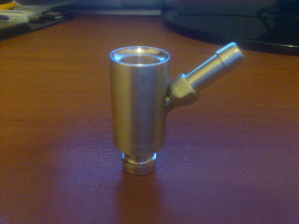

Някой ползвал ли е такива преходници под бензиновите дюзи, или рейка?
http://audibg.com/forum/index.php?/topi ... D0%B08-42/
Попаднах на тема в ауди клуба, но няма там достатъчно подробности. Гледам по сайтовете на газаджийските магазини, че се предлагат с различни диаметри - 23 и 28мм.а при мен отворите в колектора, където ляга рейката с дюзите е 20,2мм/ Гледам че има и такива преходни за бенз. дюзи на бош. Попадам и на снимки на същите преходници измерени с шублер, показват диаметър 13,2мм. Подскажете къде мога да намеря такива преходни с моя диаметър? Или някъде някой да ги изработи?

Както съм писал и в Ауди форума, аз карам с такива джаджи пасата и съм доволен. Сигурен ли си в твоите размери, нещо не ми се връзва, защото дюзите за бензин май са стандартизирани по размер?

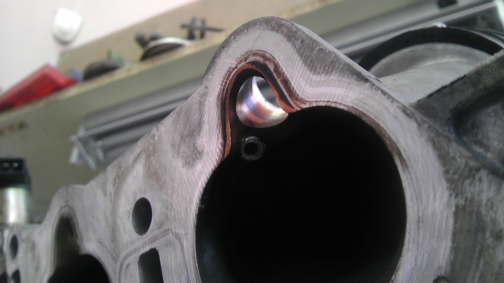

Меря с шублер по отвора в колектора. При мен е цяла рейка. А при теб пасата е доста по-нов, не знам на рейка ли е, или отделни дюзи?

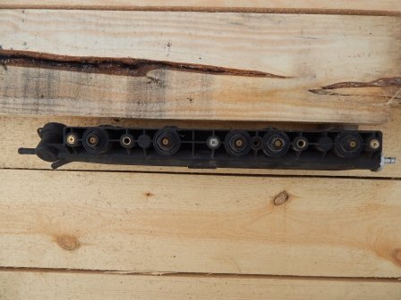

Не меря дюзата, а на свален колектор от същия мотор. Дюзите при мен май не са точно тези, а по-стар модел. Буса е произведен 95-та. VR6, и твоя пасат са по-нови. При мен дюзите стоят на самата рейка, и се свалят заедно с нея. Ще потърся снимки в нета, утре евентуално ще снимам.
Така при мен дюзите си стоят на самата рейка, и преходниците трябва да се сложат под рейката.

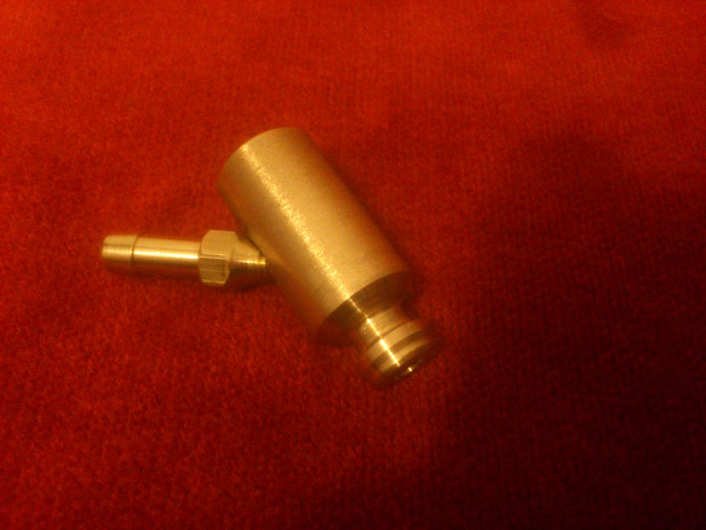

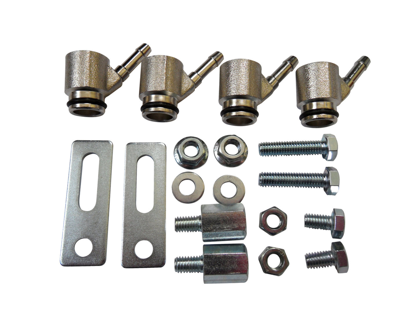

Според мен това е обиквновения 14м размер на VW, за които ше ти трябва адаптер 14 мм, например този:
http://www.drypa.pl/produkt1803_AKCESOR ... 4_6_2.html

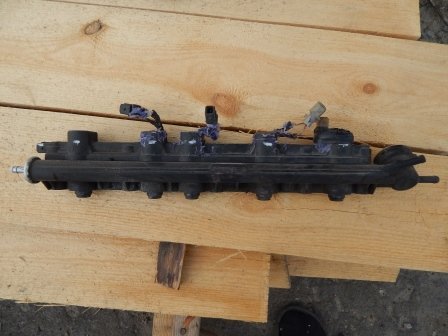

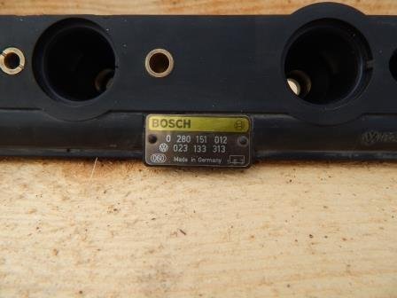

Това, което си снимал, ми излиза за AAF двигател.
Явно Т4 викито, което цитирах, не е много точно формулирано в случая - там пише 5 цилиндрови бензини и AES (което е ВР6) са с еднакви дюзи, което явно не е така.
Това от снимката е
VW 044906031 / Bosch 0280155604
За съжаление не намирам нищо подходящо.
Това от снимката е

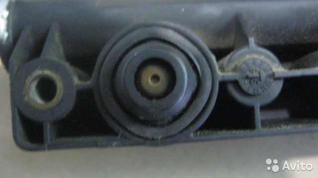

Да, последното е. намерих снимка отдолу. Преходниците трябва да са под рейката. Устройството й е такова, че няма как да се извадят дюзите, да се ложат преходниците, и да се наденат дюзите в тях. Утре имам път към един газаджийски магазин, който е богато зареден, и ще поискам да ми покажат наживо, и ще меря размери, ще поразпитам. Ако така и не се намерят, ще търся материал някой да ми ги направи.

Тази бензинова рейка от снимката,ми прилича да е като на 2Е мотора.Ако е така,няма да намериш преходи за нея.Освен това тези преходи влошават работата на бензин.Не виждам какъв е проблема да се дупчи колектора?

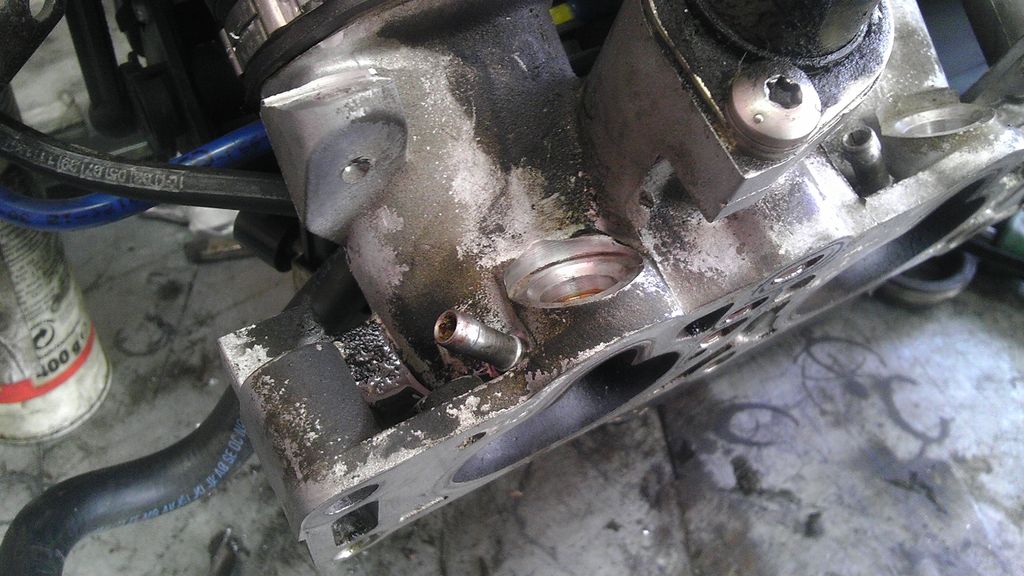

Би трябвало да е същата като на 2Е, само че за 5 цил. Инжекциона е диджифант. Колектора е дупчен много неграмотно (не от мен), като го сваля ще снимам.
Искам да пробвам с преходници, диджифанта е фулгруп, та преходник не би трябвало много да му повлияе. Ще потърся подходящ материал - бронз, или алуминий, и ще пробвам да ми ги изработят някъде. Като изработка не са кой знае каква сложност. Рейката да се повдигне с 20-на мм., и с толкова по-дълги болтове, уплътнението е челно, и това не е проблем да се изработи.

Задаваш ми въпрос, на който не мога да отговоря. Нека да си изясним какво значи да съм доволен:
Откакто сложих адаптерите тримовете при работа на газ ми се доближиха един до друг и почти не се различават. Всички други опити да ги събера останаха неуспешни. Естествено смених и колектора заедно с това.
Винаги има какво да се оптимира, но при работата на газ са толкова много части, които могат да ти скофтят вървенето, че в един момент се ориентирам по най-лесното: не киха, не пали чека, върви с 200 и харчи...колкото е харчила преди. Тримовете са ОК - значи всичко е нормално.
