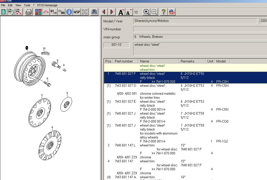

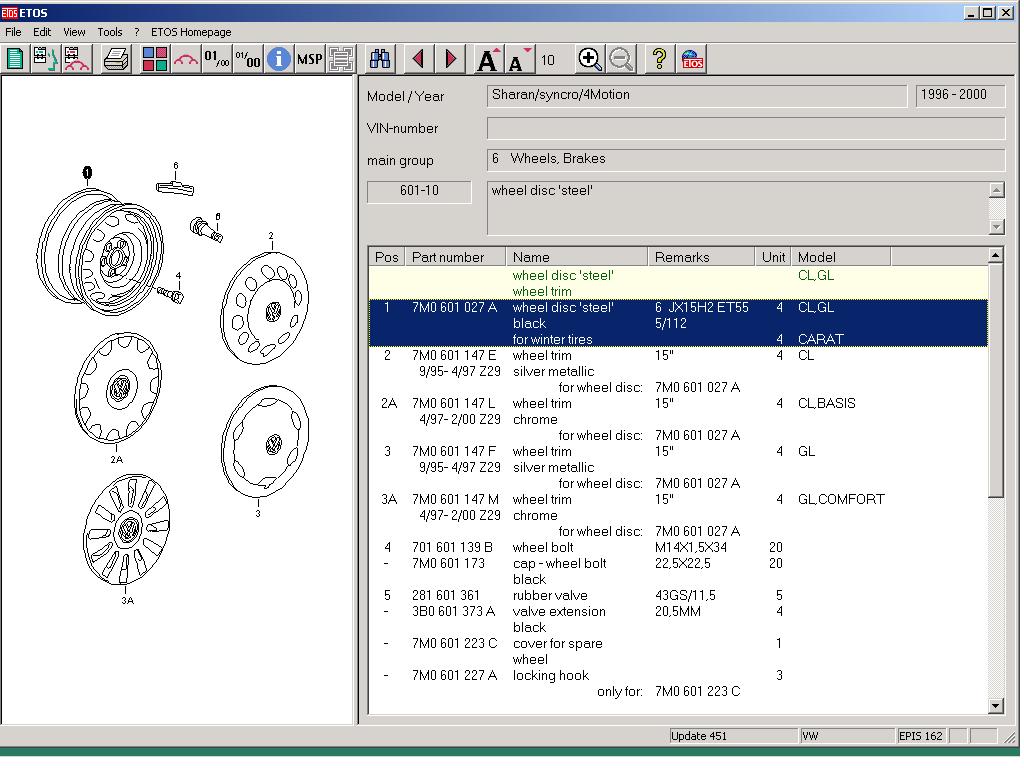

ОТ ЕТОS:

Колеги, за да не пускам друга тема, а и да са систематизирани нещата на едно място, може ли някой да каже с какво ЕТ трябва да са железни джанти 16" за Sharan 2001 1.9 TDi 4motion ?
Благодаря !
radotom
Мнения: 19749
Автомобил: Passat B6
Двигател: CBBB
Re: Стават ли за шарана джанти 6J-ET35
Мнениеот radotom » Нед 16 окт 2016 12:37
ЕТ53 (втория ред)
