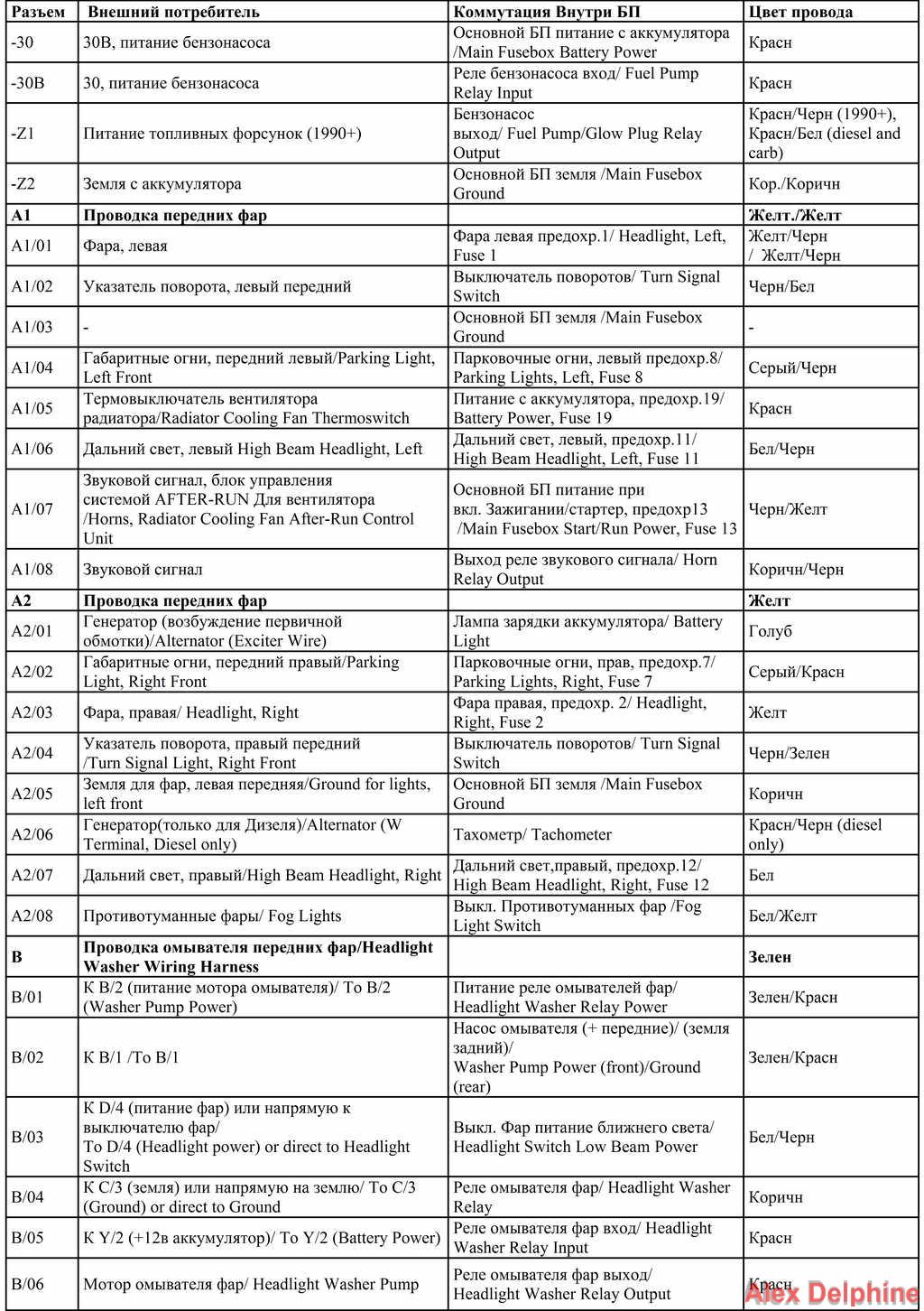

Доста рових в нета за малко повече информация и намерих данни за распиновката на монтажния блок.
От тук: http://vwts.ru/forum/136997.html
Пълна распиновка на монтажен блок за релета и предпазители за Volkswagen:
Golf и Jetta (89-99 г.в.), Passat (90-97 г.в.), всички Cabrio, Corrado и EuroVan.
