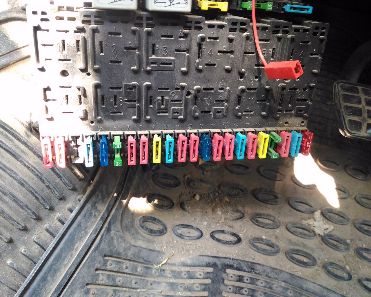

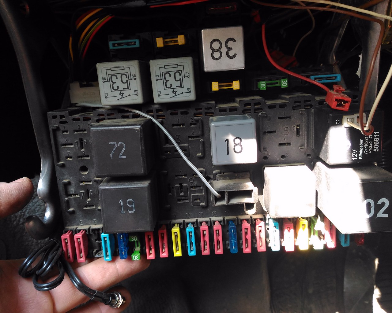

Здравейте!
Имам проблем с монтажния блок на релетата и предпазителите. Първо изчезна осветлението на таблото и задния номер. После изчезна и звуковия сигнал. Откачих всички букси, релета и предпазители. Свалих монтажния блок за оглед. Имаше леко стопено около едната шина на реле 53 за звуковия сигнал. По тази причина трудно се отделиха двете половини на блока. Оказа се, че има нагоряло на тази шина и тя се пречупи. Трябваше да прибера буса до дома и сглобих блока в това състояние. Сега няма и леви габарити, и задни фарове за мъгла. Всичко стана при последният дъжд. Тромбите са клеясали, ръждясали и дали на късо. Вече ги преместих вътре в моторното отделение, но късно.
Ще помоля за малко помощ! Интересува ме монтажният блок след 89 г. дали е универсален за повечето модели на VW от тези години.
Търсих за Мултиван, но не намирам.
Тези снимки са от моя монтажен блок.

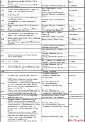

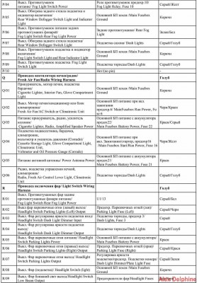

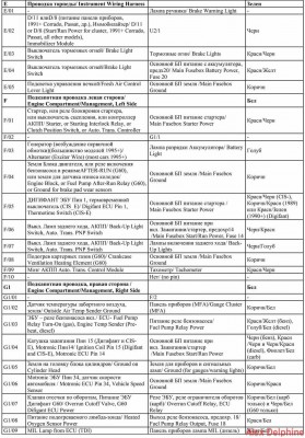

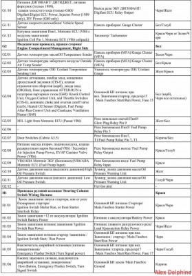

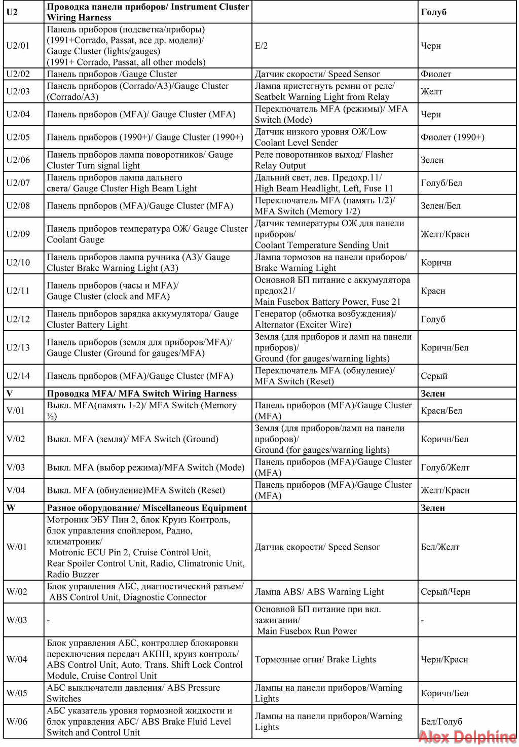

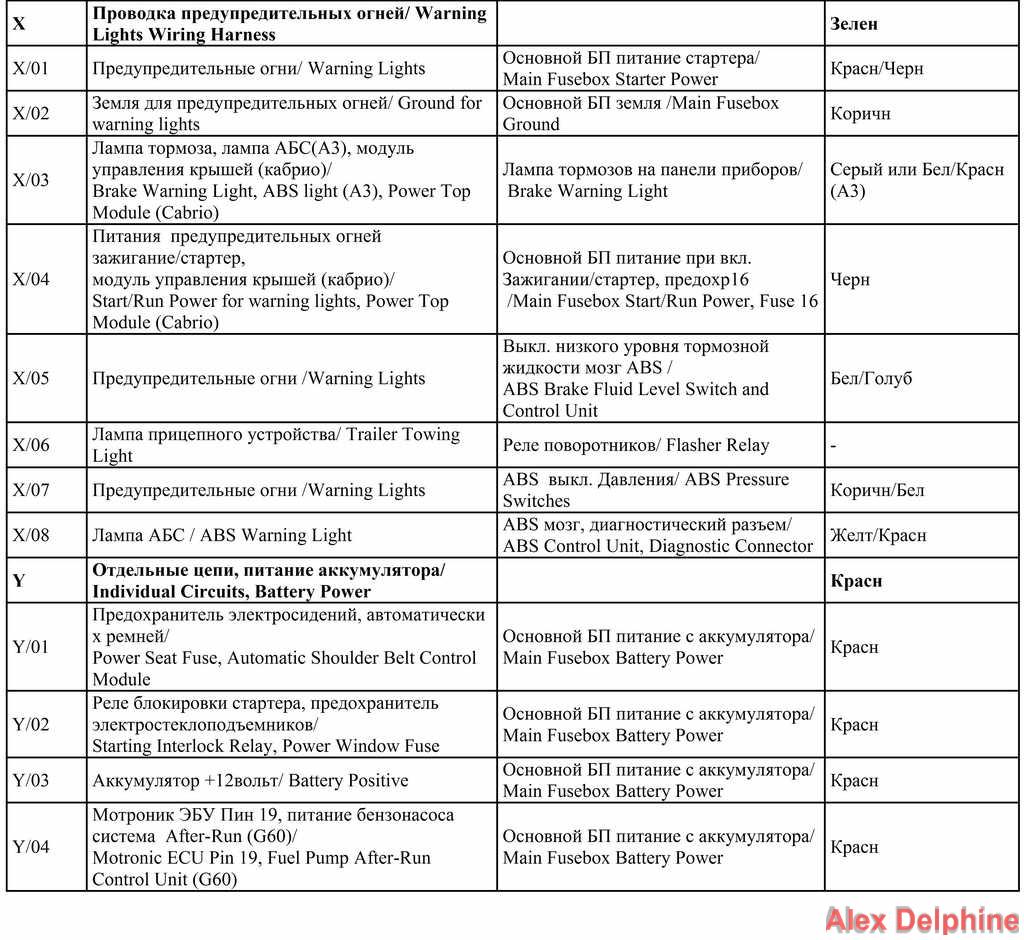

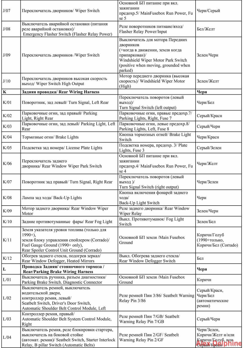

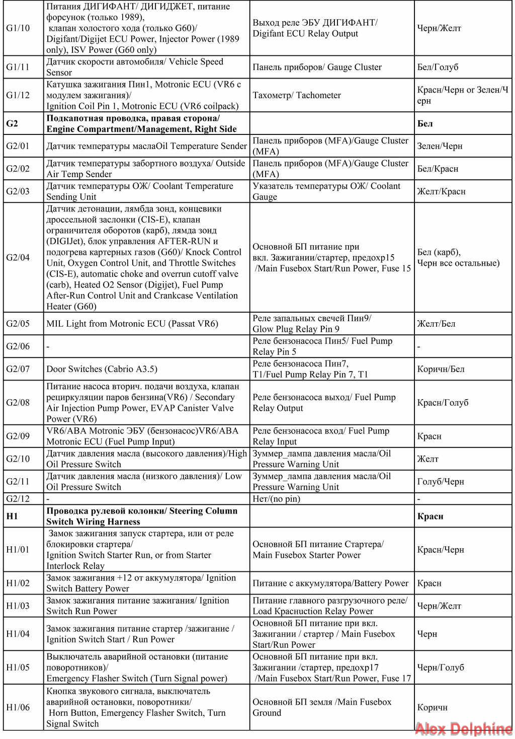

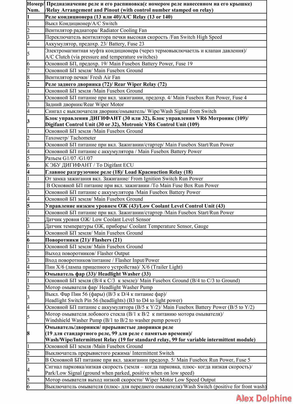

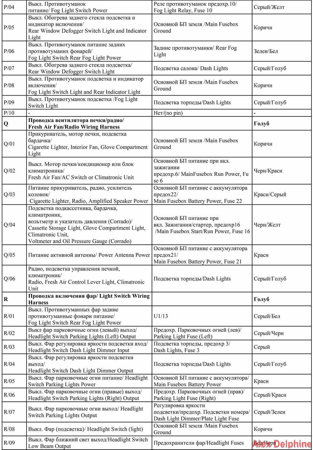

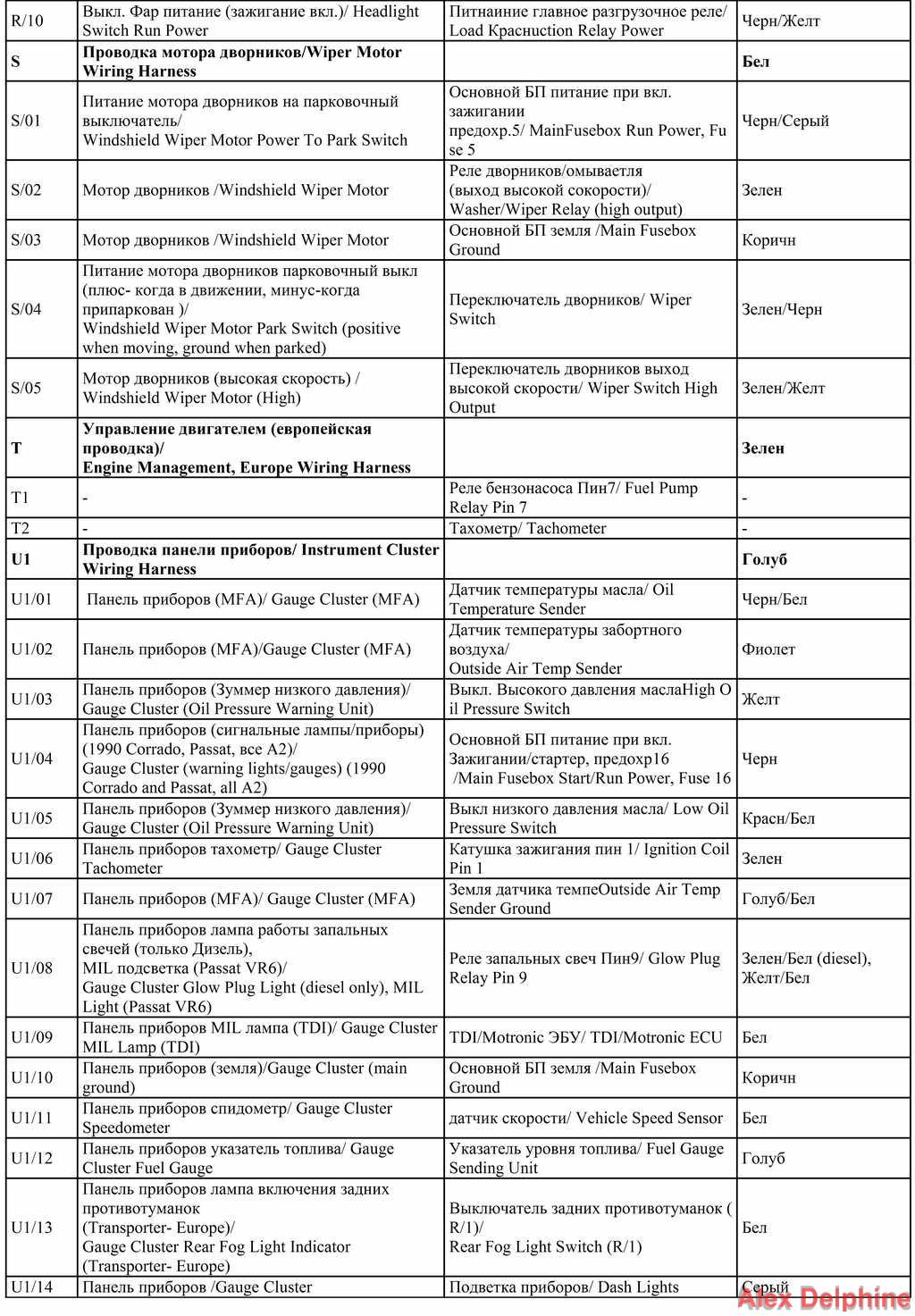

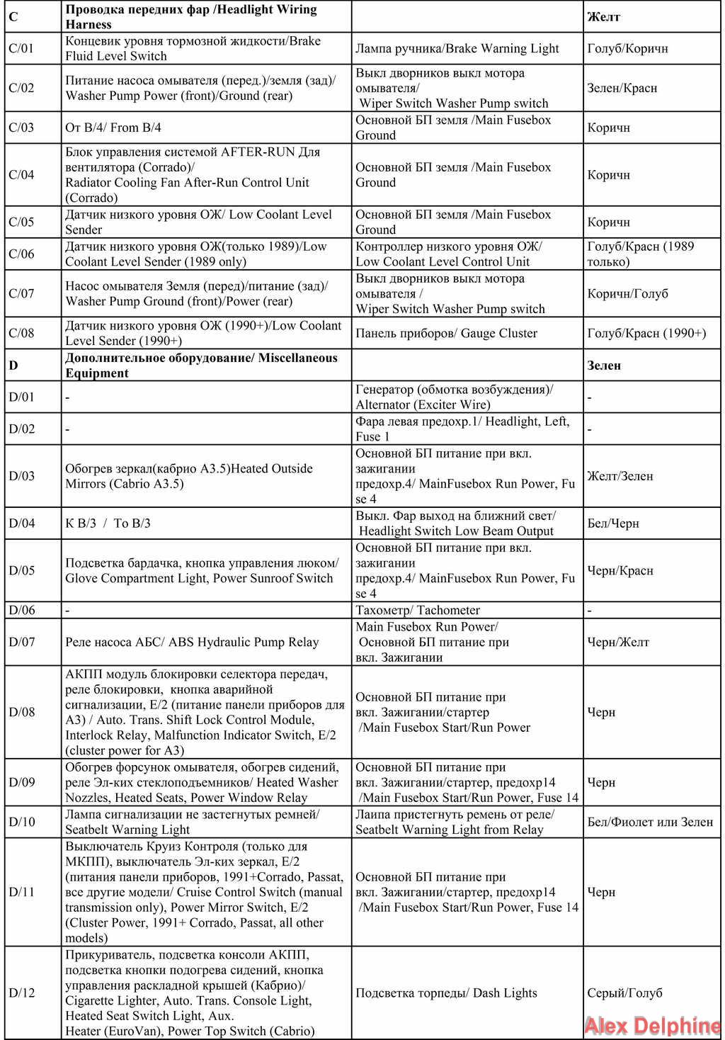

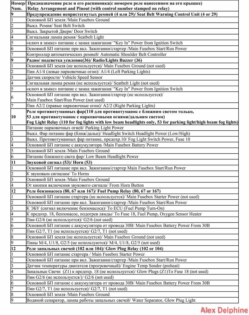

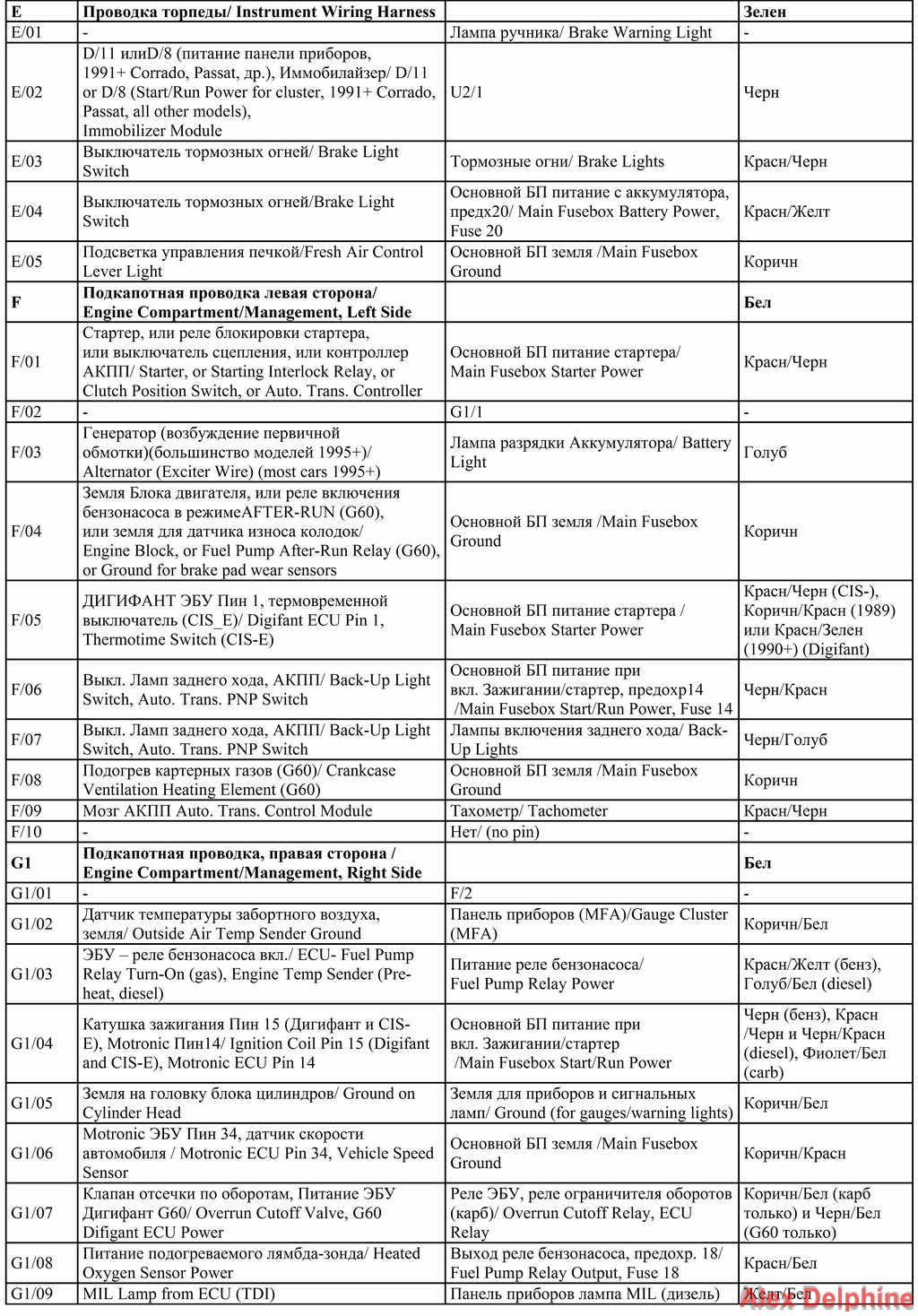

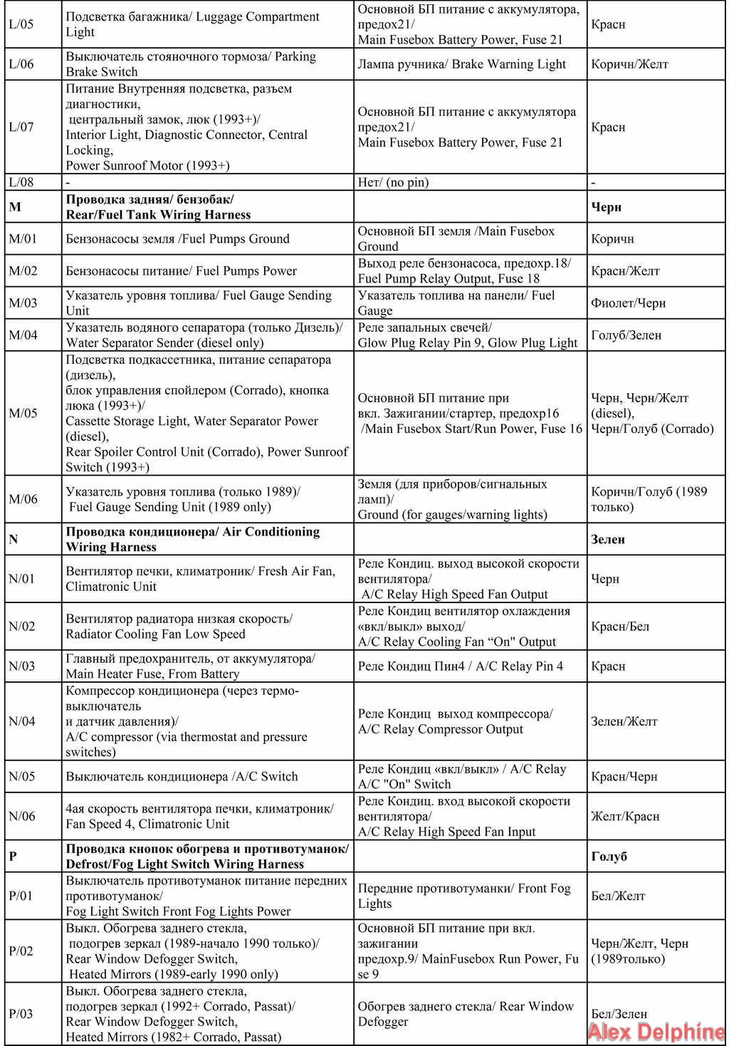

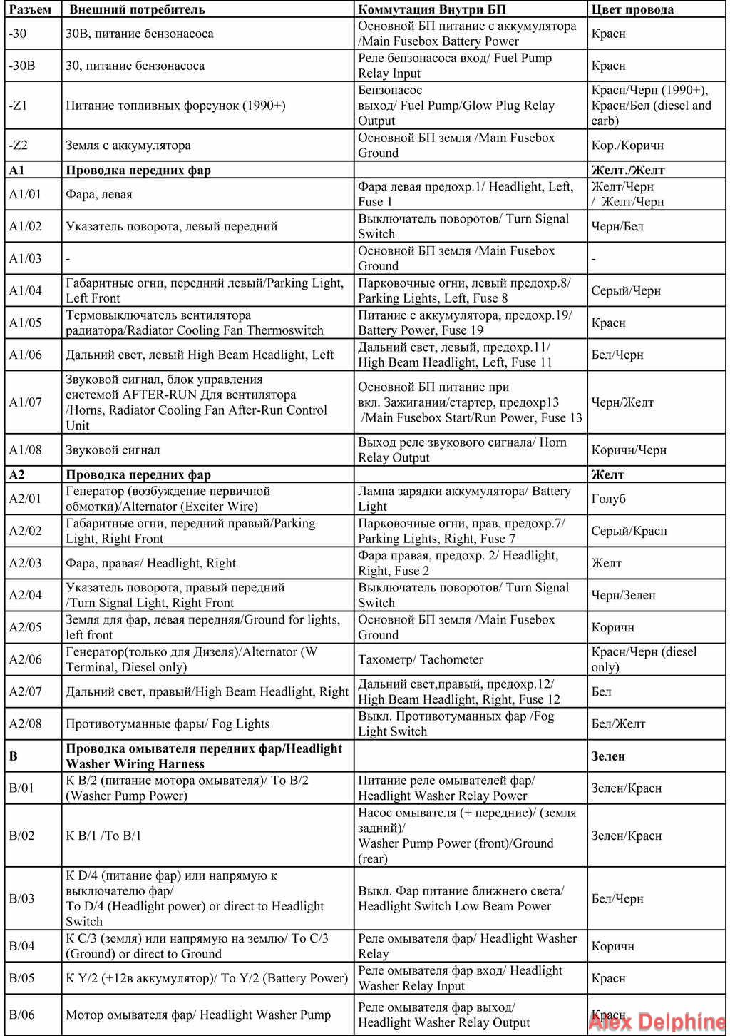

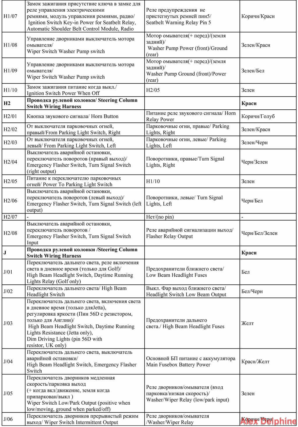

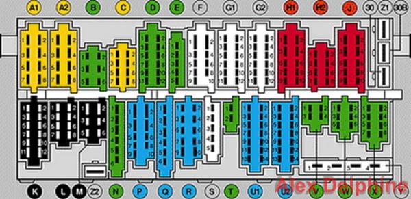

Доста рових в нета за малко повече информация и намерих данни за распиновката на монтажния блок.
От тук: http://vwts.ru/forum/136997.html
Пълна распиновка на монтажен блок за релета и предпазители за Volkswagen:
Golf и Jetta (89-99 г.в.), Passat (90-97 г.в.), всички Cabrio, Corrado и EuroVan.
Ivo 68
Мнения: 14
Регистриран на: Чет 25 май 2006 9:33
Автомобил: TRANSPORTER T4 MULTIVAN T4
Двигател: 1X 1993 2.4 D AAB 1993
Re: Мултиван Т4, 93г. 2.4D, AAB - проблем с монтажния блок на релета и предпазители.
Мнениеот Ivo 68 » Нед 29 май 2016 6:01
Продължение.
Ivo 68
Мнения: 14
Мнениеот Ivo 68 » Нед 29 май 2016 6:03
Продължение.
