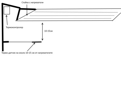

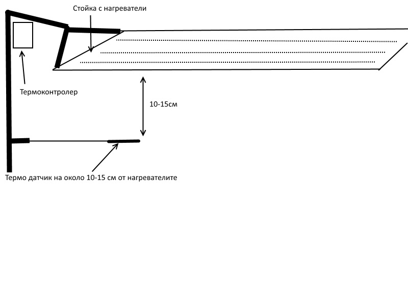

Здравейте, тъй като не се имаме много с тока имам нужда от малко помощ.
На качената по-долу снимка се вижда че имам нужда от термоконтролер и датчик за него.
Накратко контролера трябва да издържа до около 200 градуса целзий температура, а датчика ще е на около 10-15см под него.
Цялата тази "машинка" е отворена, не е в кутия.
Примерно гледам https://vikiwat.com/termokontroler-e5cs ... d--bg.html
този контролер, но не зная какъв датчик да взема за него.
Контролера трябва да играе ролята на реле, при достигната зададена температура от нагревателите да ги спира.
Ако не съм обяснил достатъчно добре, моля дайте насоки къде греша.
Поздрави, Георги.

В помещението си е нормална температура. Идеята е температурата при датчика да се контролира. Но ако е този контролера, какъв датчик е най-удачен

Имаш вариант датчикът да е подвижен и да го слагаш в или до въпросния предмет и да следиш директно неговата температура или да го разположиш неподвижно някъде на подходящо място в обема на сушилнята. Зависи какво сушиш и какви са нагревателите, но най-вероятно без принудителна конвекция (вентилатор) за размесване на въздуха няма да минеш, а също и аспирация на газове (пара) или каквото там е.

Ами вентилаторите са опционални зависи от това какъв ще е ефекта, но и да има те ще са с обратна тага или иначе казано ще извеждат въздуха нагоре.
Да датчика ще е подвижен по височина за да бъде максимално близо до предмета който ще се суши и ще бъде извън обема на сушилнята, под нея.
p.s. https://vikiwat.com/termodvoika-tip-k-8 ... 600-c.html
http://favoritebg.eu/bg/thermo-couples/ ... nikel.html - този изглежда по-надежден
Предполагам ще стане този термо двойка, която ще виси във въздуха на окачващ механизъм.
Предполагам този брониран кабел ще може да издържа на температури около 160-170 градуса.
Искаше ми се да е 200мм дължината, но го нямат и не зная кога ще го имат.

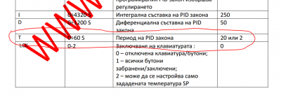

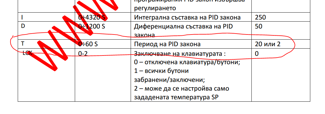

Трябва да се разбере с каква честота на превклюване работи това чудо, не видях да е написано.
Регулаторите с релеен изход работят по следния начин: за фиксиран период от време T, се включва изхода за време t. Отношението на това t към целия период T определя на какъв процент от мощността работи нагревателя, и това в зависимост от разликата на зададената и достигната температура. Ако трябва пълна мощност t=T, т.е. нагревателя е включен постоянно. Този фиксиран период на превключване понякога е възможно да се подбира и колкото е по-малък, имаме по-добро регулиране. Обаче не е добре за контактора. Затова най-добре си вземи от тези тиристорните "релета" (solid state relay) .

Милене това пък защо
За тази сушилня и трябва контролер който да поддържа Т в определен хистерезис.Това става по следния алгоритъм-трябва ни температура 180 градуса задаваме я в контролера.Задаваме хистерезиса на точност който ни трябва и режима на работа(повечето контролери имат охлаждане и отопление).В нашия случай отопление и хистерезис примерно 5 градуса това значи че контролера включва нагревателите и при достигане на 180 градуса или 185 и изключва нагревателите,при падане на температурата под 175 градуса включва докато достигне пак до 185 гр.Няма времена няма нищо все пак няма как да знаеш колко време трябва на нагревателите да загреят и колко време трябва за да се охлади пеща.Повечето контролери имат и защита на релето за по дълъг живот-трябва да мине поне една минута за включи отново след като е било изключило.Така се елиминира ефекта "трептене" на температурата в гранична стойност и съответно на релето.
За тази сушилня и трябва контролер който да поддържа Т в определен хистерезис.Това става по следния алгоритъм-трябва ни температура 180 градуса задаваме я в контролера.Задаваме хистерезиса на точност който ни трябва и режима на работа(повечето контролери имат охлаждане и отопление).В нашия случай отопление и хистерезис примерно 5 градуса това значи че контролера включва нагревателите и при достигане на 180 градуса или 185 и изключва нагревателите,при падане на температурата под 175 градуса включва докато достигне пак до 185 гр.Няма времена няма нищо все пак няма как да знаеш колко време трябва на нагревателите да загреят и колко време трябва за да се охлади пеща.Повечето контролери имат и защита на релето за по дълъг живот-трябва да мине поне една минута за включи отново след като е било изключило.Така се елиминира ефекта "трептене" на температурата в гранична стойност и съответно на релето.- milmar

Ами защо, че защо
, защото в описанието на регулатора , което е дадено в сайта е много постно, но при всички случаи не видях параметър хистерезис. Това е PID регулатор и е логично да работи проблизително както съм се опитал да обясня. Между другото една от настройките описана в PDF-а би трябвало да е периода на тази последователност ON/OFF :

При всички случаи си вземи SSR реле. Това е едно електрионно блокче, което замества контактор. Абсолютно безшумно е, има "неограничен" брой превключвания, не искри, не нагаря като традиционния контактор. Има нужда от радиатор, може да е произволен алуминиев профил с необходимата площ.
Нагреватели 3kW, с разположен на 10-15 см. от тях датчик (сензор) е труден обект за регулиране. 10 градуса диапазон ще е труден за постигане дори със PID регулатор. Самият нагревател е мощен, зависи точно какъв тип е, но при всички случаи е инертен и по-лошото с голямо чисто закъснение. Това означава, че ще мине доста време от момента на включването му, до отчитане на достигната температура в мястото с датчика и после обратно - ще нагрява "по инерция" много време след като е изключен. Така температурата ще се "люшка" много и няма да помогне никакъв регулатор.
Спазвай тези правила:
- избери прост за настройки регулатор, или на този PID използвай поне в началото само "P" съставката, като на "I" и "D" зададеш стойности с които те не оказват влияние ( I - каксимална, D - минимална стойност) или като ги изключиш, ако може.
- избери минималната възможна мощност на нагревателя, при която се достига зададената температура. Т.е. направи проба- включи нагревателя и гледай на термометър. Ако температурата нараства бързо и надминава много необходимата температура и няма тенденции да се установи сама (при постоянно включен нагревател, не през регулатора), значи трябва да намалиш мощността. Този тест трябва да го направиш в реални условия, в реален процес, т.е. заедно с това което сушиш.
- използвай принудително движение на въздуха - вентилатор
