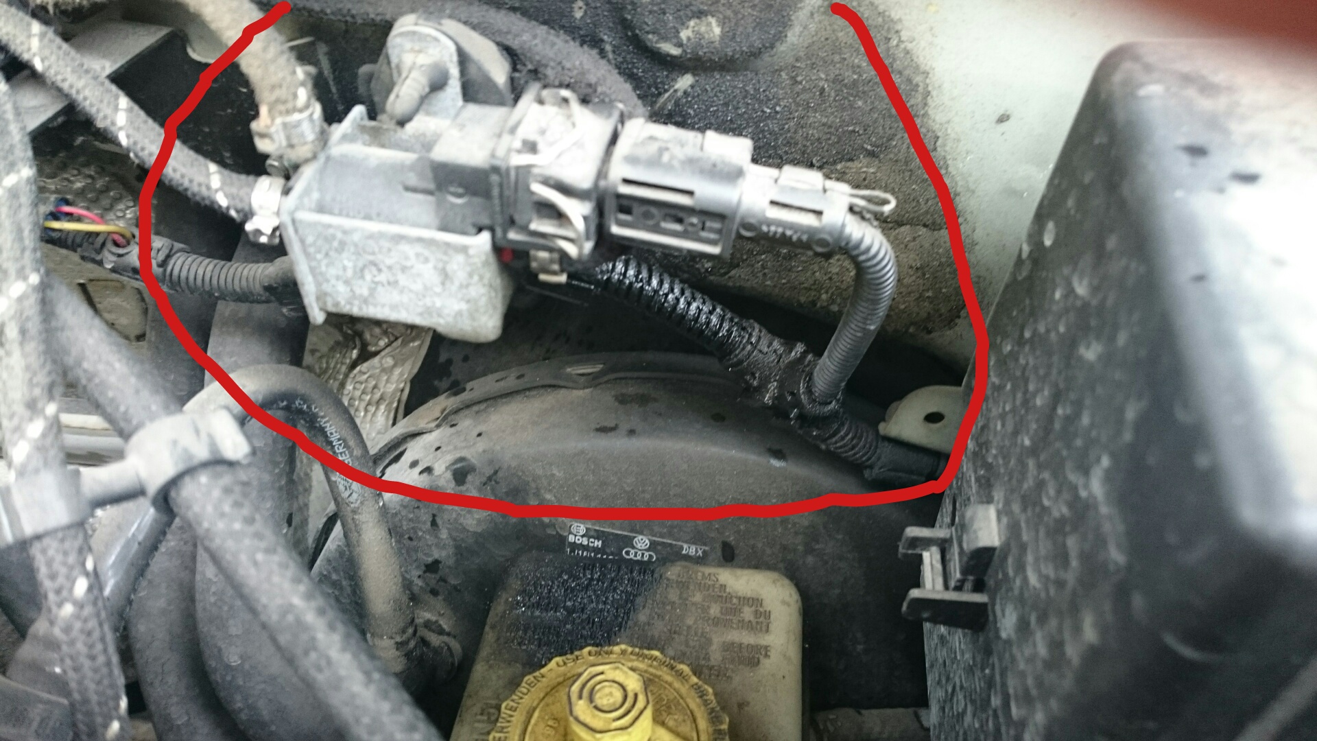

Моля помогнете!!!Каква може да е причината за омасляването?колата е голф 4 1.9 tdi

Това масло е напръскано там. Може да е от спукан маркуч на хидравликата, или спукана тръба за масло на турбото, или спукана спирачна тръба или от текнала семерина на скоростна кутия и карето да го хвърля нагоре. Огледай надолу из коша за други мазни детайли!

Благодаря колега,ще огледам по обстойно!!!
