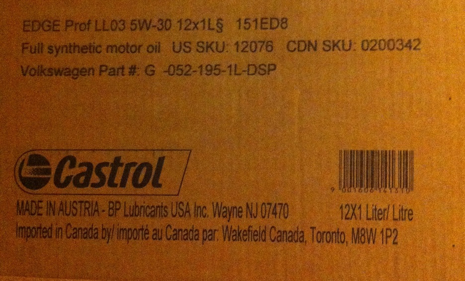

- Кайзен
- Мнения: 1658
- Местоположение: Германия
Re: Passat B6 2008 Common Rail 4 motion BCA - мнение
VW LongLife III 5W-30 (VW Part Num. G 052 195) = Castrol EDGE Professional LongLife III 5W-30
На сайта на Volkswagen Original Teile Logistik GmbH https://www.volkswagen-otlg.de/ когато се регистрираш и поискаш ИНФОРМАЦИОНЕН ЛИСТ ЗА БЕЗОПАСНОСТ на VW Part Num. G 052 195 се появява https://apps.volkswagen-otlg.de/index.php?id=508&func=sdbseite&page=287&file=Z__096604C_001.PDF&typ=2&downl=down
Ето в какви кашони се изпращат еднолитровите бутилки, които се предоставят на клиентите (при обслужване) за доливане в Северна Америка:

Много благодаря за информацията и съветите!!!!
