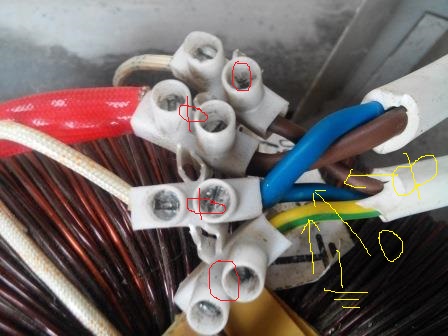

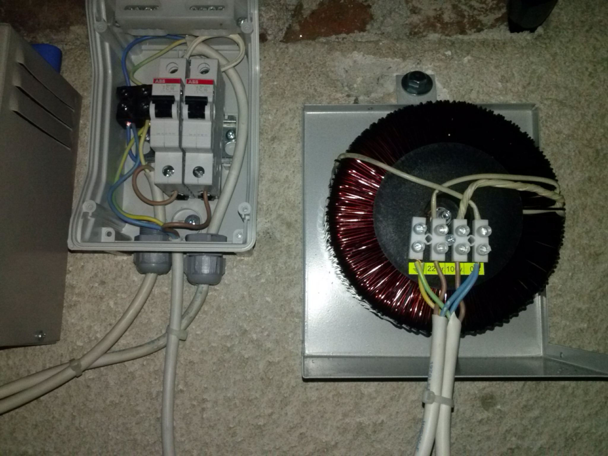

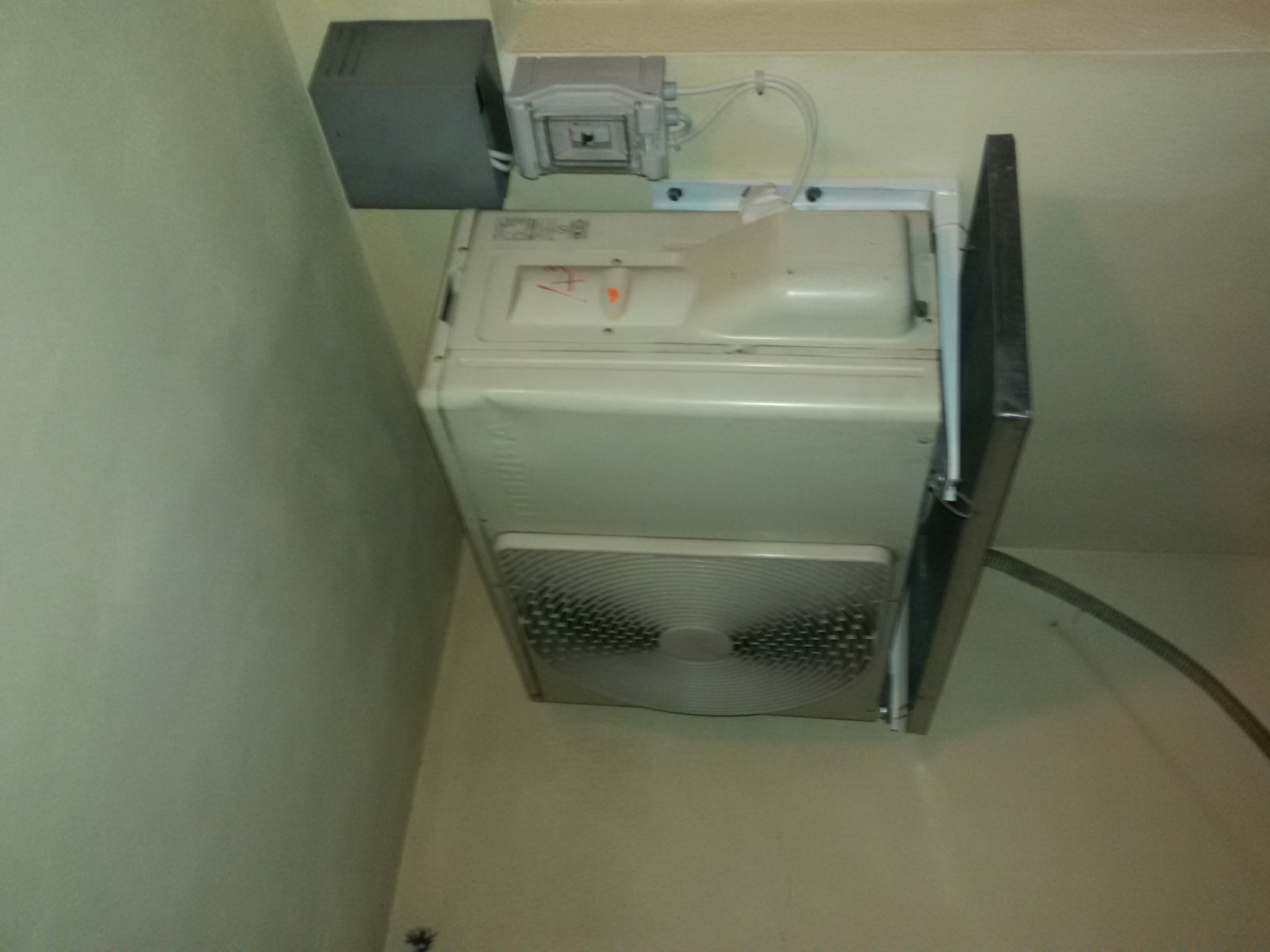

Монтирах си стар климатик Sanyo, климатика работи, но ме притеснява самото свързване на кабелите в трафа!
Старият кабел беше отрязан и аз по него гледах,но в крайна сметка външното тяло не е заземено и бие ток. Инсталацията ми е фаза и нула, като на всеки контакт съм с мост от нулата към земно.Прилагам снимки, за да дискотираме за какво става свъпрос.
Не разбирам от трафове, но все си мисля че кафявият е фаза ,а синият нула.. Но при мерене с фазомера нещо сметките излизат грешно. На последната снимка сък показал за какво иде реч! С жълто съм отбелязъл входа, а червено съм отбелязъл къде има Фаза на изхода..
В крайна сметка зазимих вънжното тяло в арматурата ,но това не си е работа..

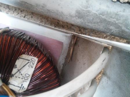

трансформатора ти е разделителен 220 / 110V. При добро изпълнения трябва да има добра изолация от мрежовото напрежение. т.е. да е галванически развързан от мрежата.Ако имаш възможност го провери на високоволтова установка дали започва да настъпва пробив при 1 kV.

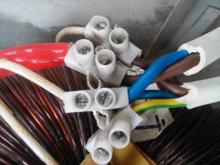

Колега, не разбирам грам от тия токове. Свързах кабела,като гледах от отрязания кабел.Според мен би трябвало кафявият да е фазата на изход,а синит да е нула,но и на двата излиза фаза... Някой, който монтира климатици мисля че ще е запознат, но все по малко колеги ползват форума. Преди години за 1 час получаваш 10 отговора на въпрос...

Така ги свързвам аз .От вътрешното тяло излиза проводник с 2 жила.На едното от жилата върви черен надпис това ти е захранващия 100v или ако са бял и черен черния ти е захранващ 100 волта. който върви в трафа на позиция 100 волта другото ти е 0-та.която на трафа ти е обща както и земното ти е общо. Щепсела като го сглобяваш си маркираш кое е фаза и търсиш и на контакта кое ти е фаза и го включваш.Маркирай си ги за да не ги объркаш някой път като го изключваш от контакта.На снимката прекъсвача е сложен защото клиента имаше изваден захранващ кабел от вън.Захранването между 2-те тела го направи с мостов кабел в зависимост от ампеража на машината зависи и дебелината на кабела.Аз на малките машини им слагам 3х1.5 мостов между 2-те тела.

Аз имам два климатика,единия е на около десет години,другия го монтираха преди около седмица и на двата бие ток от външното тяло,вързани са от хора монтиращи само климатици,интересното е че бие ток и без да работи климатика т.е. достатъчно е да е включен захранващия кабел.

Колега разбирам те, но си мился, че при мен или е сгрешена схемата или трафа нещо е побил. Свързано е по схемата,но на изхода (по-дебели кафяв и син)има фаза и на двата, което е много станно..

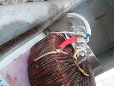

Както и да е разводних се малко ... boar пусни едно жило от външното тяло до жълтозеленият проводник от захранващият кабел , и още едно жило от външната кутия на трансформатора пак до жълтозеления от захранване (провери си мостовете по контакти). За да вършат работа връзката към ламарините трябва да е със кабелна обувка и болтово съединение(ако няма специално болтче върши работа и кой да е болт по агрегатите на климатика , стига да е метален и да контактува добре с корпуса на уредбата)
Това се прави ако се случи пробив или утечка от накой агрегат да може напрежението да се отведе безопасно към 0 и "бушона" да има време да изключи преди да сте убили някой .
В 3 проводните инсталации със монтирана дефектно токова защита е друга бира . Там автоматиката изключва в момента на появяване на утечка към земя , но пак си иска кабелчета от корпус към третия(жълто зелен )кабел.

Трафа най общо казано от единият край представлява един дълъг проводник навт върху сърцевина , от другият край пак проводник навит около същата сърцевина . Ако няма консумация /не е стартиран климатика/ имаш работа на празен ход , трафа е възан към мрежата . И проверката със фазомер може да ви обърка много ....... Трафа не е контакт - това е работещ уред който черпи енергия от разликите между фаза към нула от едната страна (условно висока) и подава трансформирана енергия (преобразувана колкото си му трябва на уредбата )от ИЗКУСТВЕНО СЪЗДАДЕН НЕГОВ СИ (ПРЕОБРАЗУВАН) параметър (в случая по напрежение) както гадая по снимките се използва обща нула (на мрежата 220 в) .
По едното кафяво жило имаме фаза вход( по тънънкия кабел от трафа до клема) по другото кафяво имаме преобразувана фаза изход (по дебелият кабел от трафа "онова омотано с червено нещо" ). и по двете фазомера трябва да свети .
Накратко :подвързан ли е трафа и щепсала пъхнат ли е в контакта , фазомера ти свети на всяка клема с изключение на жълто зеленият кабел .

petrushkov написа:Трафа най общо казано от единият край представлява един дълъг проводник навт върху сърцевина , от другият край пак проводник навит около същата сърцевина . Ако няма консумация /не е стартиран климатика/ имаш работа на празен ход , трафа е възан към мрежата . И проверката със фазомер може да ви обърка много ....... Трафа не е контакт - това е работещ уред който черпи енергия от разликите между фаза към нула от едната страна (условно висока) и подава трансформирана енергия (преобразувана колкото си му трябва на уредбата )от ИЗКУСТВЕНО СЪЗДАДЕН НЕГОВ СИ (ПРЕОБРАЗУВАН) параметър (в случая по напрежение) както гадая по снимките се използва обща нула (на мрежата 220 в) .
Здравей колега!
Значи купих нов контакт и направих мост м/у земното и нулата, пробвах всички връзки в кутията, стегнати са.. обръщах щепсели ,отварях контакти всичко е вързано до тук както трябва. На други уреди утечки няма, което ме навежда на мисълта ,че инсталацията е ОК.(поне така си мисля).
Свързх един кабел от корпуса на външното тяло с жълто-зеленият кабел на трафа , не гръмна слава богу :bowdown и утечката изчезна . Отбелязах си на щепсела и контакта кое е фаза и кое нула , за да не ги обърна случайно някой път и да стане :bishop
