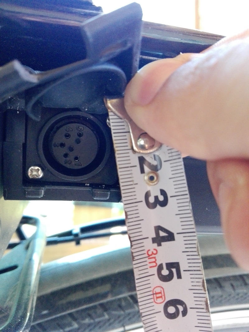

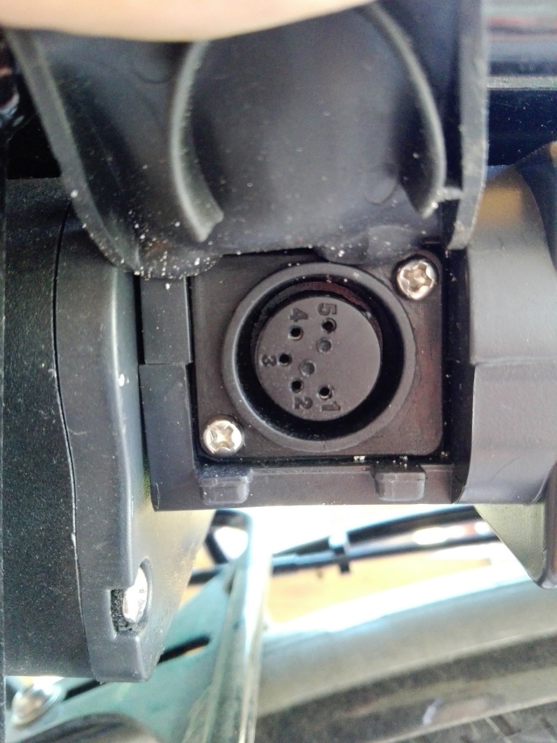

Привет колеги, някой може ли да удари рамо за зарядно на литиево-йонна батерия 36 волта от електрически велосипед с нестандартна букса.
Прилагам снимка на конектора на батерията.
Ако някой знае къде има или може да ми направи или знае кой би могъл ще се радвам да се включи.

Потърси по марка и модел на машинката в ebay. Иначе буксата може да се смени и да се използва друго(по-лесно за намиране) зарядно!

Измерих и вече знам кой пин е +, кой е -. Само незнам ако бодна зарядно за друг модел с преправяне на буксата и да използвам само двете крачета за зареждане дали няма да прецакам нещо и дали ще се зарежда. Тези 5 пина са нещо много нестандартно. Навсякъде гледам са с по 3

Според мен, най-добре развий двете винтчета и погледни колко проводника се използват.Може батерията да е разделена на блокове с по няколко елемента.

Ще погледна зад конектора, обаче очаквам да видя 5 проводника, понеже измервах "някакво съпротивление" в останалите 3 към силовата част - тоест тази която отива към контролера.

Свършиха мъките с намиране на зарядно, взех си някакво от олх отворих буксата и преправих към моето. Свързах само + и - , оказа се че зарежда. Необходими са около 6 часа за зареждане на батерията - 11А/ч
