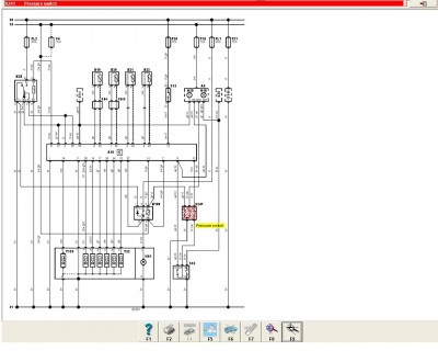

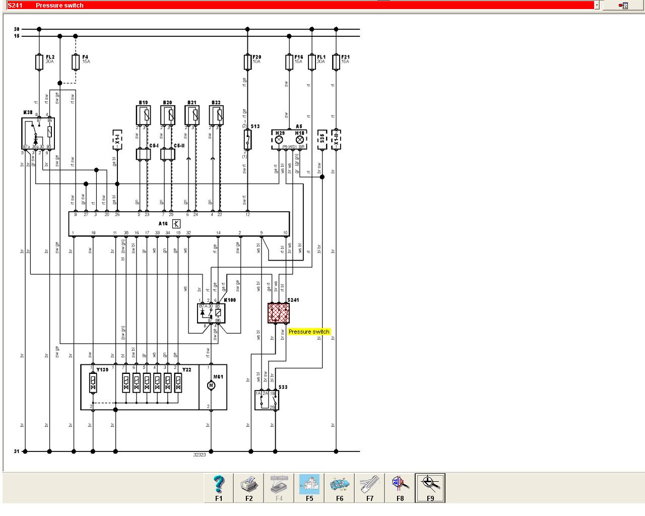

Точно това е помпата ми. Точно така изглежда.
Abs- лампата действително ми светва преди лампата за ръчната. По принцип имам проблем със задните колела. От 3 години апаратите са блокирали. Не е за първи път. В годините не един или два пъти пръсках луди пари да ги правят, но уви. Накрая се ядосах и казах като ще блокират толкова често м... им. Колега от къде бих могъл да изтегля инфото за помпата. Снимките малко са размазани ( не се оплаквам ), но горе долу виждам блока къде се държи за щита.
Като за начало ще взема контактен спрей и ще напръскам двете букси, които са на самият блок.

Re: Голф 2 1.8 112 GTI 1991 - Отказващи спирачки
Преснимах го от книгата 'Ремонт на Фолксваген Пассат' Една зелена, на издателство Мултипойнт
Имаше го и като PDF, ама линковете не работят вече.
Потърси го на руски из руските форуми.
А иначе, ето и снимка от АутоДата-та:
