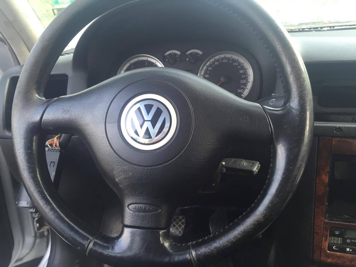

Здравейте колеги, търсих в нета ама явно нищо не излиза. Как се сменя волана от четирилъчев на трилъчев. Също така бихте ли ми дали съвет, дали тези волани си заслужават парите. И какво ми трябва, малко да ги съживя да изглеждат по-добре.
1. Волан - 70 лв.
2. Волан - 80 лв.

Аз не съм сменял волан(с трилъчев съм)но го свалях за претапициране.
1.Разкачаш акумулатора.
2.Сваляш еърбега-не е трудно,той е на щипки.Завиваш волана в крайно дясно или ляво положени и с нещо тънко бъркаш в дупката отзад зад еърбега и натискаш да се откопчее щипката.После пак волана на другата страна и откопчаваш и другата щипка.Има едно кабелче на букса,откопчаваш го и него и си готов.
3.Развиваш гайката на волана,мисля беше с ключ 17 ако не се бъркам.Преди да извадиш волана го бележи спрямо оста на която се нанизва,за да не се размине после-драсни го с нещо тънко(маркер,молив).
При слагането по обратния ред,не забравяй да закачиш кабелчето на еърбега,а бега просто го натискаш леко и той си щраква.

Как се казва,камъка с които да отвия болта на волана?
Svetlix
Мнения: 1214
Регистриран на: Вто 08 авг 2006 19:30
Автомобил: Passat B5 1999
Двигател: 1.9 TDI AFN
Re: Пасат Б5 1.9 ТДИ 1999 г. - смяна на волан "трилъчев"
Мнениеот Svetlix » Вто 09 авг 2016 20:35
Пробвай с торкс ...
